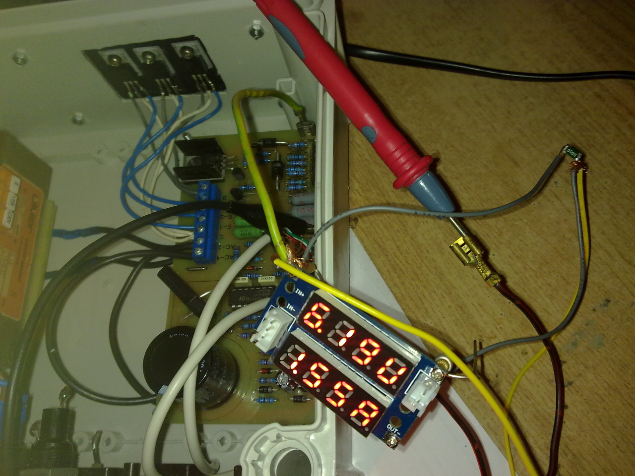

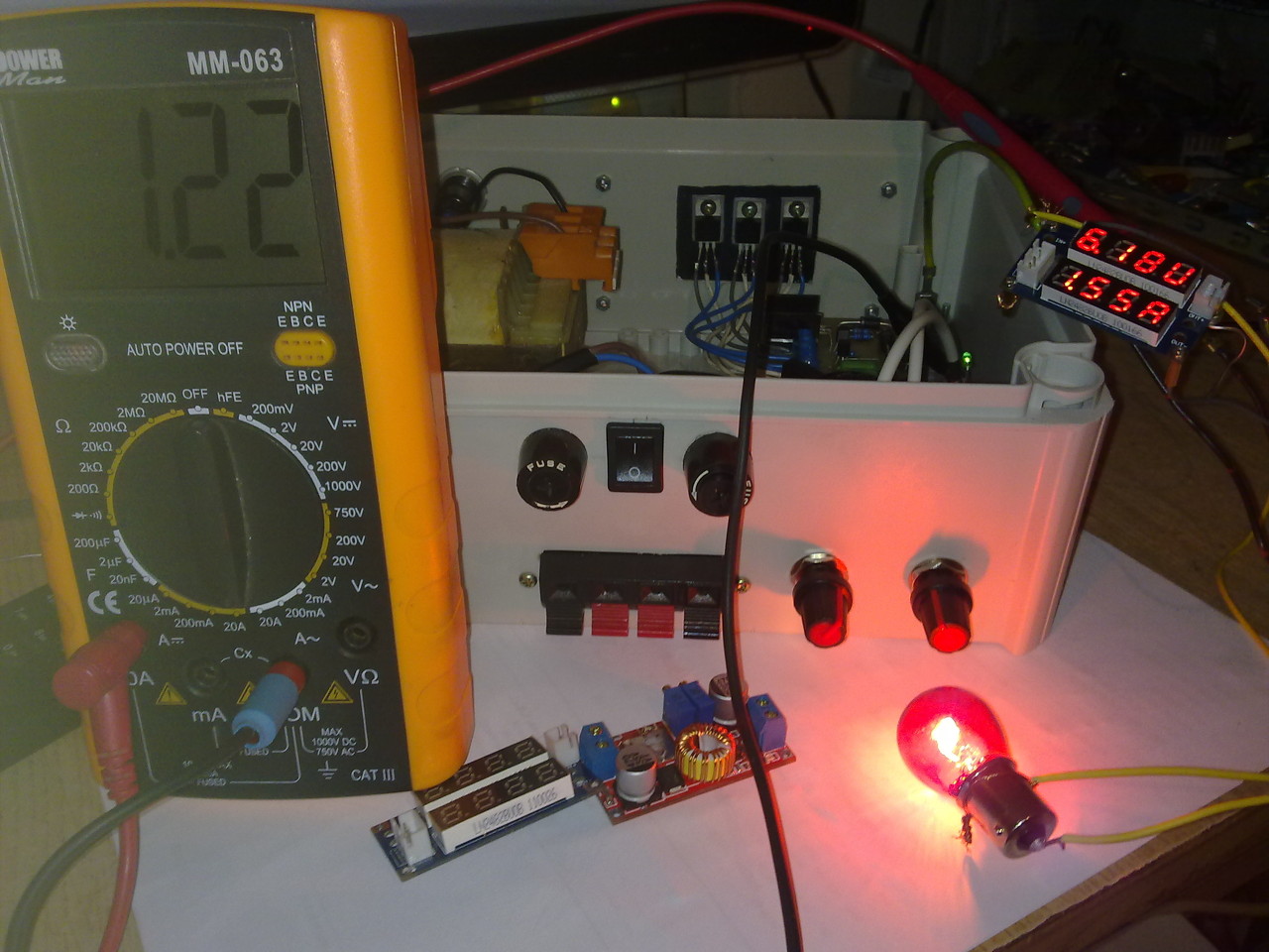

Miután kész lettem az Alkotó-féle 30V 3A labortáppal azon kezdtem el gondolkodni miképp lehetne felhasználni a semmit nem érő szétégett kínai xl4005-ös step down tápegység elülső mérőpaneljét ,hogy jó legyen a tápomba. Kis kísérletezgetés után sikerült rájönnöm hogy kell bekötni a söntellenállást rajta és hogy kap tápfeszültséget és hogy melyik láb méri a feszültséget. Most kis eltéréssel majdnem a valós adatokat mutatja, de ezt is megoldom helitrimmerrel ami a táp panelban volt legalább ennyi haszna lesz a dolognak nem megy az egész a kukába. Akit érdekel a bekötés írjon nyugodtan.
