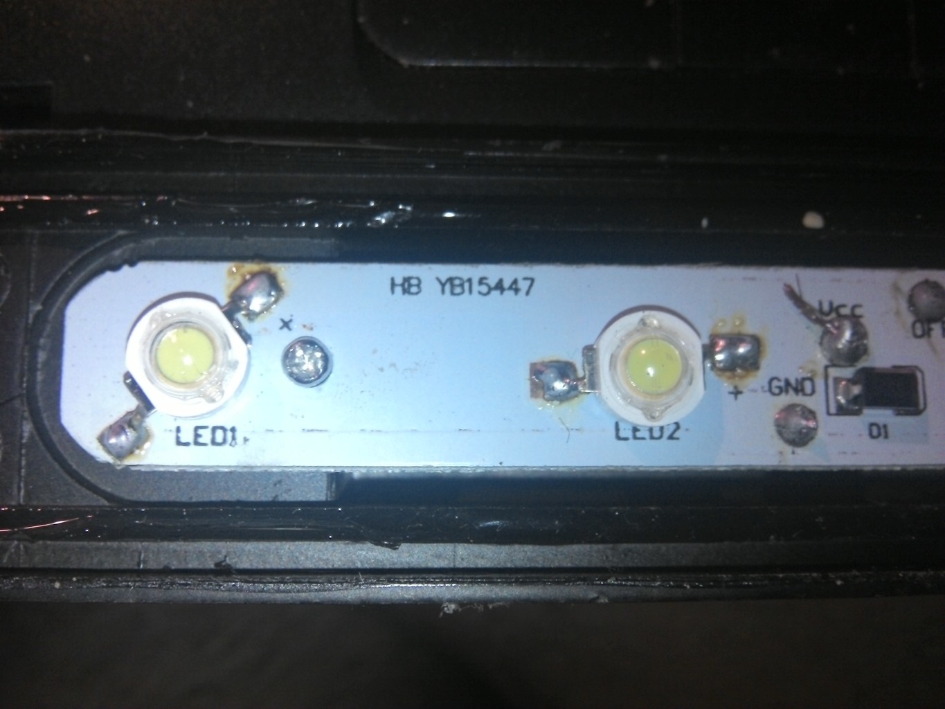

Adott egy 10 wattos DRL menetfény, 10db 1W-os PowerLED az alapja, oldalanként öt. Egész jól működött fél évig, de most azt produkálja, hogy az egyik oldalon az ötből három világít, majd a szélső kettő ütemesen villog, fél másodpercenként elalszik, "kigyullad". A másik oldal tökéletes. Készítettem képeket. A LED-et újraforrasztottam, azt hittem egy levált forrasztás a probléma, de nem...A képen látható a meghajtó elektronika, alul van még egy kondenzátor, és egy kondenzátorra hasonlító kétlábú valami, amin van egy kis zsugorcsöves "védelem". A tápellátás stabil, a kötési pontokkal nincs baj. Minden LE teljes fényerővel világít (igencsak erősek), azok is, amik villognak. A két villogó LED egyszerre villog, a második képen láthatóak. A másik három folyamatosan világít. Mi okozhatja a problémát? A hozzászólás módosítva: Feb 6, 2014
Esetleg a LED4 es LED5 villog? Valoszinusitem 3+2-es szervezesu a panelod, ebbol a LED4-LED5-nel talalhato R5-R6 parhuzamban egy ledet helyettesit. Visszaszamolva a rendelkezesre allo adatokbol olyan kb250mA a mukodesi aram, ami alacsonyabb teljesitmenyt produkal egy 1W-os LED eseten (1W-osok 350mA-rel vannak hajtva). Viszont a kinai csodaknal semmi nem garantalja az elettartamot, meg az alulmeretezes sem, ettol meg tulmelegedhetnek es a ledek legfobb elettartam ellensege a ho.
Hibás LED-ek. érdemes mind kicserélni, úgyis tönkre fognak menni. Aztán a szigetelésre figyelj oda, mert szétszedés után könnyebben beázik, attól meg elrohad bent minden.
Igen, a LED4 és LED 5 villog, egyszerre, szabályosnak mondható ciklusban. Még csak azt sem tudom rá mondani, hogy vibrál. Ha a LED haldoklik, túlmelegszik, az nem úgy működik, hogy először csökken a fényerő, majd fogja magát, és kiég? Mert amikor az említett két LED világít, fényerőben egyforma a többivel, illetve a másik oldallal.
