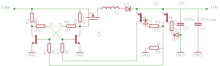

Terveztem egy olyan feszültségszabályzó kapcsolást, ami elvben 15,6V-ot állít elő egy laptoptápról (18,5V) egy modellakku-töltőhöz (aminek a bemeneti feszültsége a Murphi tv. szerint 10,5 és 18 V közötti). Mivel kezdő vagok, megköszönöm, ha ránéznétek, hogy találtok-e benne komolyabb hibát, vagy van-e valami praktikus ötletetek, vagy bármi egyéb kapcsolódó megjegyzés illetve tapasztalat. Előre is köszi
Ez még nem terv, csak egy rajz. Mert a szándékodat is leírhattad volna,mit miért tennél bele. Mert mondjuk a feszültségátalakító kapcsolásnak sok értelme így nincs. De nem is értem, miért egy labortápról akarod tölteni, mikor ráadásul a labortáp feszültségénél kisebb és nagyobb feszültséget is elő szeretnél állítani. Általában feszültség növelésre StepUp, csökkentésre pedig StepDown konvertereket készítenek. Ami növelni és csökkenteni egyaránt tud, az a kettő ötvözete, ami több eszközből áll, és macerásabb a beállítása is. Vagy is csak nagyon indokolt esetben használnak ilyen konvertert. Egyébiránt a kérdésed, nem ide, hanem a DC/DC konverter topikba való. Akik ezzel foglalkoznak, ott tanyáznak.. üdv!
Rendben, akkor tárgyaljuk tovább a DC/DC konverterben.
