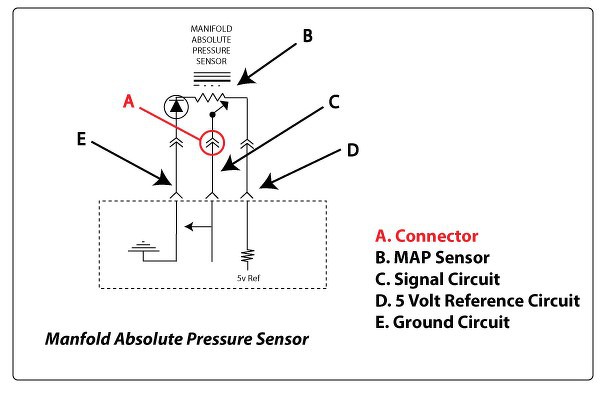

A kocsinak a map sensor jelét kéne korlátoznom.
Mert 4,5V felett hibát észlel a kocsi és letilt.

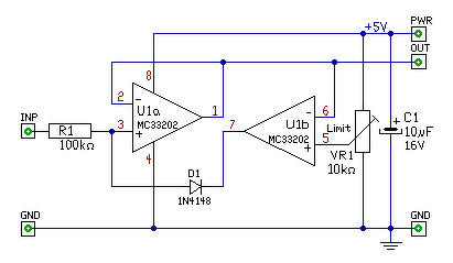

(#) proli007 válasza Cruel hozzászólására (») Júl 10, 2020 / 1
Oké, mondjuk nem írtad a tápfeszt, így én 5V-ra rajzoltam meg. A potival beállíthaod a Limit értékét. Én nem ismerem a MAP szenzort, de ha feszültséget ad le, akkor jól fog működni.

(#) Cruel válasza proli007 hozzászólására (») Júl 11, 2020 /
Ez jónak tűnik, ha már egész kis feszültségtől át tud engedni.
(Ezt elvileg az MC33202 tudja?)
Megépítem próbapanelen kipróbálom és jelentkezek.

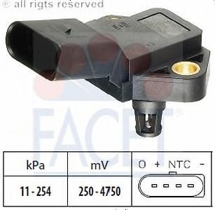

A szívó ágban a nyomás ahogy változik 11-254 kPa között a feszültség
annak függvényében jelenik meg a map sensor kimenetén.
Ugye ezt akarom én felhasználni egy korlátozott módosítással.

(#) proli007 válasza Cruel hozzászólására (») Júl 11, 2020 /
Megnéztem a MAP szenzor bekötését, ot láttam hogy 5V-ot kap. Ezért használtam a Rail-to-Rail erősítőt. Az le tud menni nullára és fel is tud menni az 5V-ra. A fogyasztás minimális, 2.8mA körül van.

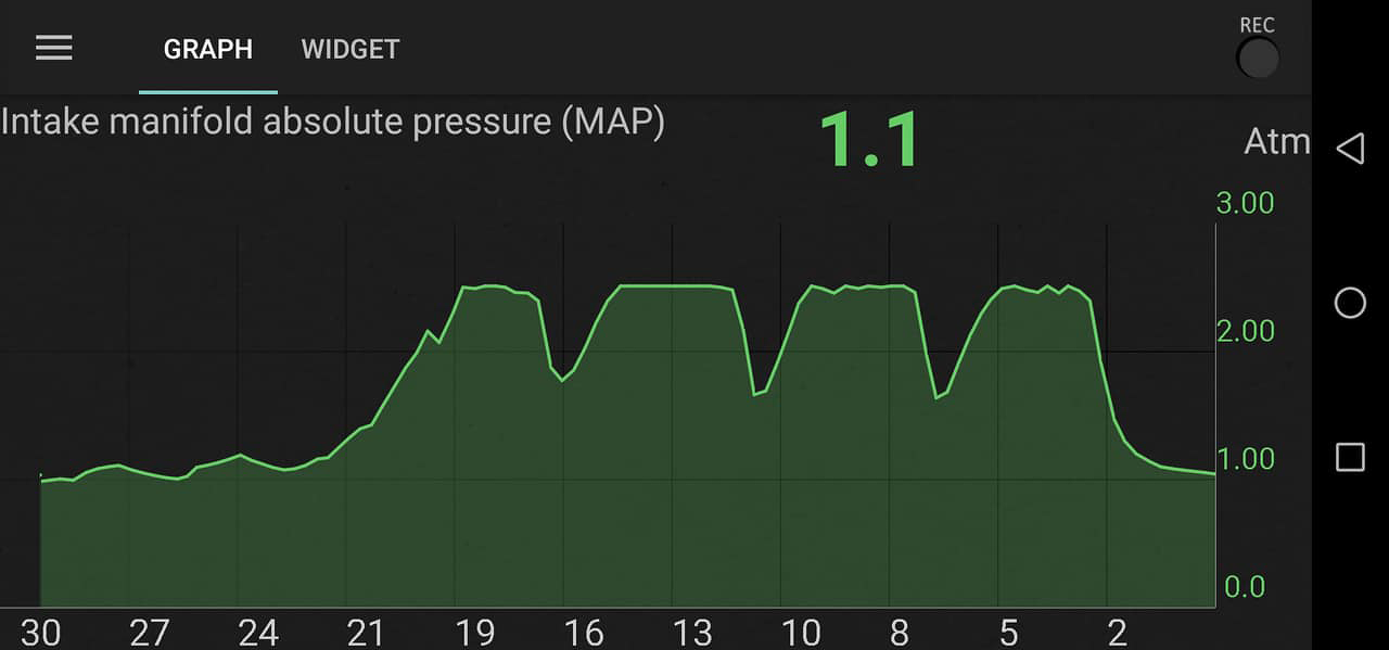

(#) Cruel válasza proli007 hozzászólására (») Júl 23, 2020 /
Tökéletesen működik!
Be tudtam állítani ,hogy 2.5 atmoszféránál többet ne engedjen a computer fele.
Logolásnál látszik ,hogy szépen határolja a beállított értéknél.
És indításnál sem ugrik be a hibakód.
