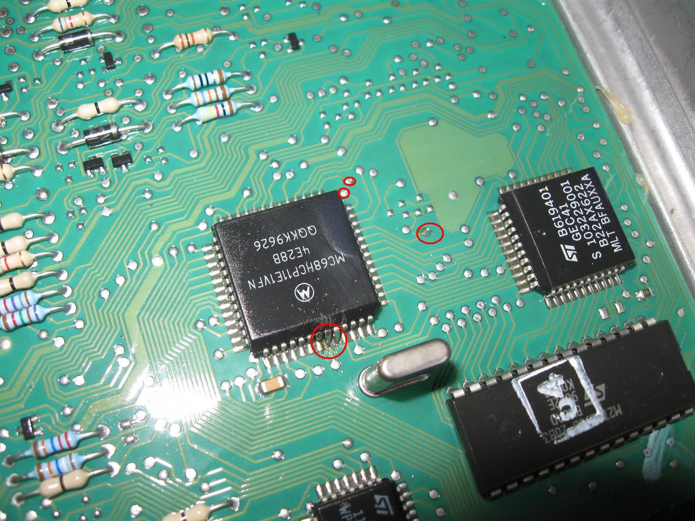

Helló. Egy régi 1.4es benzines (kb 96os?..) Meganeba tönkrement az immobilizer. Gyakori hiba, gy muksó megcsinálta 100€ért, kb 29500 forintért. Utánanéztem az immobilizerek deaktiválásának, találtam is egy pár hasznos infót. Viszont pont erről a típusról, -fenix 3- nem találtam pontos leírást. Van benne egy Motorola IC, a körül volt javítva a dolog. Az ic mc68hcp11e1vfn típus. Ez valamilyen memória IC? És csak elég lenne a memóriáját törölni, vagy mi szerepe ennek az ICnek? Meg is jelöltem, melyik lábaihoz volt forrasztva drót. Tudna valaki segíteni, hogyan is kell deaktiválni egy ilyen típusút?
Találtam egy ilyen dekódolót, ez többféléhez is jó, de leírás nem ad az enyémhez. Mindegyiknél egy bizonyos 28F512 / 27C512 EPROM agyát kell megbolondítani a reset lábán keresztül. De amit én szétszedtem, nem is volt ilyen EPROM.
A hozzászólás módosítva: Feb 10, 2014
(#) Ricsi89 válasza jdani hozzászólására (») Feb 10, 2014 /
A linken lévőhöz hasonlót láttam már működés közben, pontosan nem tudom, hogy mi volt, az ECU-ra volt kötve 3 vezetékkel. Ennek a leírása alapján hasonlóan működött, de ez házi készítésű volt, valamilyen AVR-el. Tehát elvileg elkészíthető otthon is.
A 68hcp11 az egy mikrokontroller. Az epromoknak pedig nincs reset lába(egy memóriát miért is resetelnénk?) az a láb, amihez hozzá kell kötni az engedélyező láb, tehát ezzel csak az eprom használatát kapcsoljuk. Ez az áramkör pedig egy egyszerű frekvenciagenerátor, ha minden igaz 32Hz és 3,2kHz között állít elő sima négyszögjelet. Már csak a lépésközre kell rátalálnom és kész is a megfejtés.

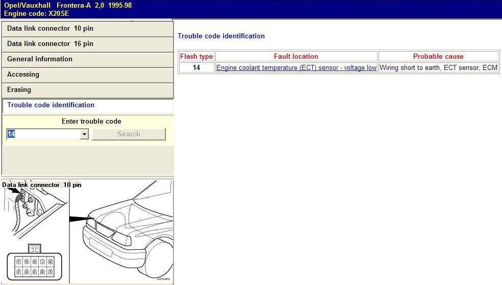

Még régebben írtam, hogy akkucsere után megjelentek hibakódok. Próbáltam "törölni" negatív saru levétellel, de megmaradtak. (Szerintem eltárolta a memóriába.) Hogyan tudnám törölni a kódokat.
Bosch Motronic 1.5.4 vezérlő, ALDL diag. csatlakozó. Esetleg, ha valaki tud egy hibakód olvasó kapcsolást az is jöhet.
Kódok:
35-Idle air control valve stepper motor (no idle speed control)-->ez lehet a nem járó motor miatt is...
38-Oxygen sensor - voltage low (weak mixture)
14-Coolant temperature sensor - voltage low

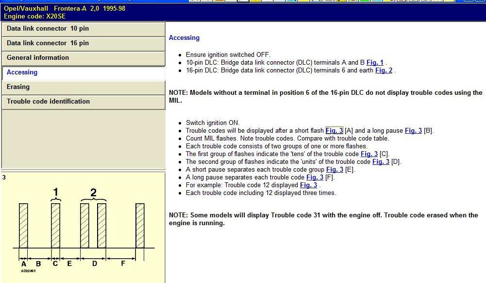

(#) VIM válasza razor1995 hozzászólására (») Feb 16, 2014 / 1
Szia! Ha megfelelnek a képek akkor nagyon szívesen. Szerintem a törlés folyamata a csati pontjai megfelelően zárva és az akkusaru 60"-re levesz.

Köszönöm! Az erasing-nál nem az van leírva, hogy hogyan kell törölni a hibakódot? Egyébként milyen programból nézted ezeket?
Amit nem látni az ott arról szól, hogy a hibakódot hogyan kell értelmezni a felvillanásokból.
A hozzászólás módosítva: Feb 16, 2014
(#) razor1995 válasza VIM hozzászólására (») Feb 17, 2014 /
Hát megpróbáltam úgy hogy össze van zárva az A-B és akkor veszem le a sarut, de nem törlődött. Esetleg valaki nem tud segíteni abban, hogy az aldl szabványt kezeli-e az AB-COM. Egy Arduino TTL-USB konverterrel lenne megoldva az illesztés. (kínából rendelném, ha működőképes lenne az ötlet)

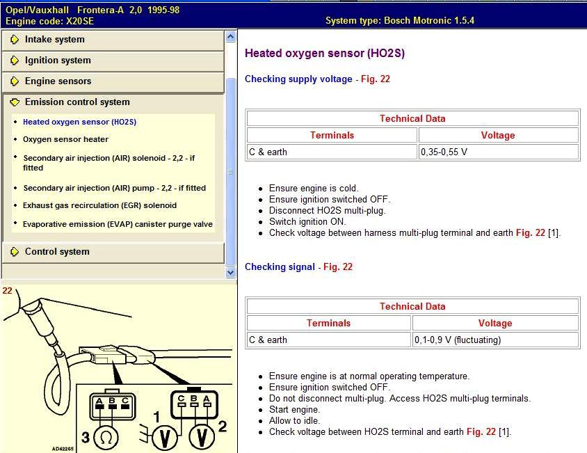

A Lambda az jó, a hőmérő is. A többi adódhat abból hogy nem jár a motor, nem?

(#) VIM válasza razor1995 hozzászólására (») Feb 17, 2014 /
A 14-es hibakód az mintha rövidzár volna a motorhőfok mérő és a motorvezérlő között!

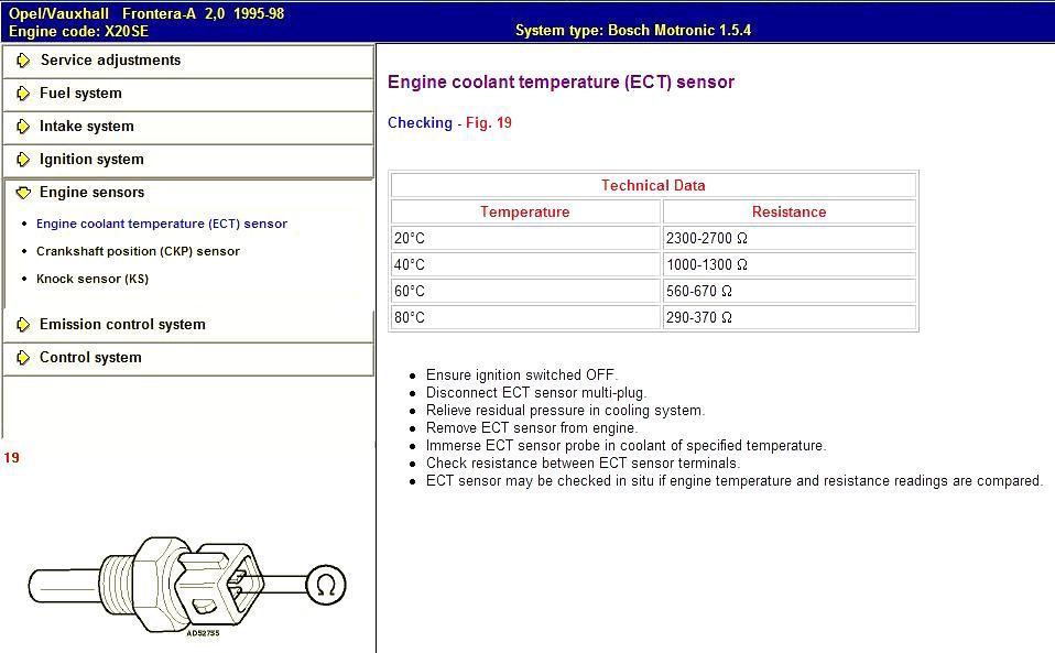

(#) Ricsi89 válasza razor1995 hozzászólására (») Feb 17, 2014 /
Honnan tudod, hogy minden jó? Hőgomba ki lett mérve? Ott az valamiért olyan, mintha testzárlatos lenne, vagy hibás a gomba. A többi még lehet az álló motor miatt, de ez nem.
