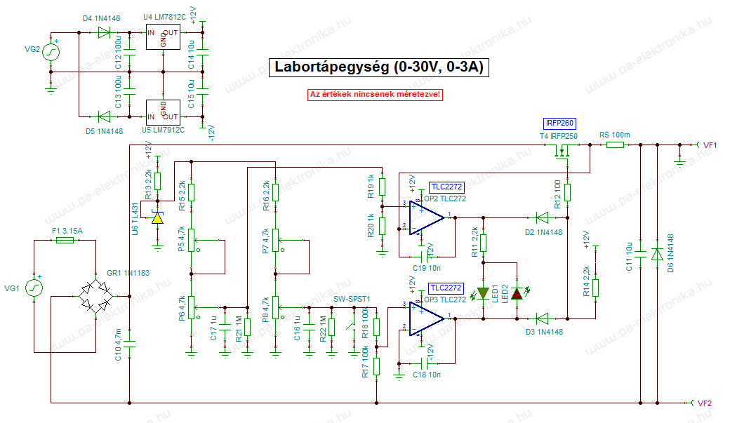

(#) Attila86 hozzászólása Feb 10, 2014 /
Na tessék, megrajzoltam nektek! Az első rajznál megtartottam a Villardot csak ahogy írtam, kifordítottam az egészet hogy ne a negatívnál negatívabbat állítson elő hanem a pozitívnál pozitívabbat. Pioneer rajzán az üzemmód-jelző LED-ek egyszerűbben voltak megoldva de szerintem itt a plusz két dióda jobb megoldás. Ha a LED-eket használjuk ugyanis sorosan, akkor az ő meglétük az áramkör működéséhez elengedhetetlen. Azonban az üzemmód-jelző LED-ek a készülék előlapján szoktak lenni, az áramkör élesztésekor viszont nem biztos hogy már kész az előlap és lehet hogy az utánépítő elfelejti a panelra drótozni a LED-et. A rajzom szerinti felállásban viszont a LED-ek megléte nélkül is működik a tápegység. Szerintem ez a nagyobb üzembiztonság megér két diódát.

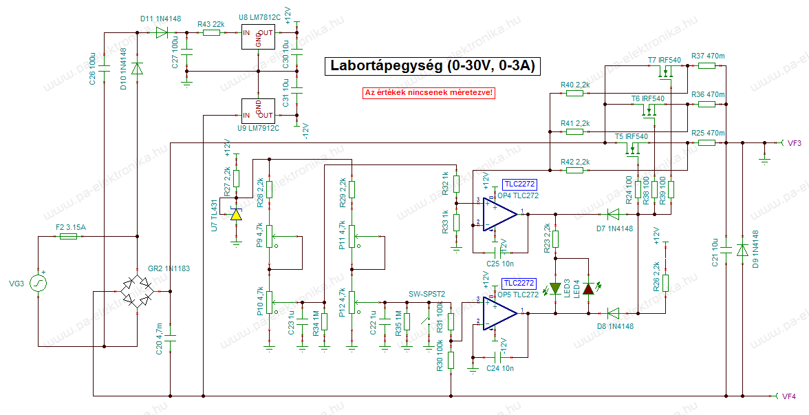

A második rajznál már elhagytam a Villardot, viszont így két szekunderrel kell megtáplálni az áramkört. Szerintem ez korrektebb megoldás. A negatív stabkocka maximum -35V-ot bír el szóval ez így nem a legjobb neki de ki lehet váltani egy ellenállással és egy zenerrel. Ezen a rajzon már csak egy szem áteresztő tranzisztor van, kinéztem ugyanis egy nagyon jót az IRFP260 személyében. Ez egy szörnyeteg! TO-247 tokos, cirka 300W-ot tud disszipálni és a termikus ellenállása 0,5C°/W. Beszerezhető és relatíve nem is drága, főleg hogy ebből csak egy kell. Ráadásul ha valaki nagyon durvulni akar akkor kicsit drágábbért beleteheti az IRFP90N20-at ami aztán még komolyabb: 580W-os és csupán 0,26C°/W (!!!) az ellenállása. Régebben használtam ilyet, brutális hogy mennyit bír... Aki ezt a dögöt ésszerű körülmények közt meg tudja ölni, az már tud valamit!
Használjátok egészséggel!

(#) proli007 válasza Attila86 hozzászólására (») Feb 10, 2014 /
Hello! "Használjátok egészséggel!" Inkább ne, mert a Villard táplálása teljesen hibás! Részint nem állítana elő nagyobb feszültséget, mint a főtáp. Részint hova fog folyni a C27 töltőárama, a kimenetbe? Nem baj, hogy még közbe van a FET? üdv!
Nem én vagyok vaksi és én vagy ok én! A +-12V GND-je a táp plusz kimeneten van. Amikor a kimenet nullára van leszabályozva, akkor a + táp kimenet a főtáp negatív feszültség pontjn van. Ekkor miből lesz a negatív pont és a táp kimenete között feszültség?
(#) Attila86 válasza Attila86 hozzászólására (») Feb 10, 2014 /
Ja megvan! Te az első rajzomat nézted! Hát az tényleg defektes a negatív segédtáp szempontjából.
Szerk.: Megelőztél egy másodperccel. Igen sajnos igazad van, az első rajznál abból indultam ki hogy megfordítom az egészet, csak hát ahogyan az eredeti rajzon ez működött, itt most fordítva persze hogy nem működhet. Ezt valóban elrontottam. Ismét javaslom hogy maradjunk a második rajznál.

(#) VodkaTam válasza Attila86 hozzászólására (») Feb 12, 2014 /
Az Attila86 féle legutóbbi labortápot szeretném megépíteni (a 2. rajzon láthatót), ez már talán kellően egyszerű ahhoz, hogy bele merjek vágni. Tegnap nekiálltam nyákot tervezni hozzá, de így első körben két kérdés merült fel bennem: Jól sejtem, hogy a négy poti közül a P5 és a P7 jelű trimmer akar lenni? Illetve a másik kettő helyett (P6, P8) használhatnék-e 10kOhm ellenállásúakat? Ebből ugyanis van itthon 10 db-om, sikerült igen baráti áron kifognom a múltkor Ebay-en. Köszönöm előre is a válaszokat.
(#) Alkotó válasza VodkaTam hozzászólására (») Feb 12, 2014 /
A kapcsoláson van egy pirossal írt figyelmeztetés. Ez nekem azt sugallja, hogy itt inkább elvi kapcsolásról van szó, nem pedig egy megépíthetőről.
A hozzászólás módosítva: Feb 12, 2014
(#) VodkaTam válasza Alkotó hozzászólására (») Feb 12, 2014 /
Igaz, magam is olvastam. Nem is akartam még komolyabban foglalkozni vele, úgy terveztem, hogy valamikor legkorábban a jövő hét közepén ha úgyis megyek Pestre, akkor megveszem a szükséges alkatrészeket hozzá. Most viszont váratlanul úgy alakult, hogy holnap kell mennem, utána nem tudom mikor megyek legközelebb, ezért sürgősen el kellene döntenem mit vegyek pontosan. Esetleg megtenné valaki, hogy átnézi. Én sajnos annyira nem értek hozzá. Először úgyis próbapanelen raknám össze, feltéve ha ráférek. Legalább a ritkább/drágább alkatrészeket jó lenne tudni fixre, ellenállást/kondit helyben is kapok (igaz 3x-os áron, de ezek nem akkora tételek), és ilyesmit bontani is tudok.
