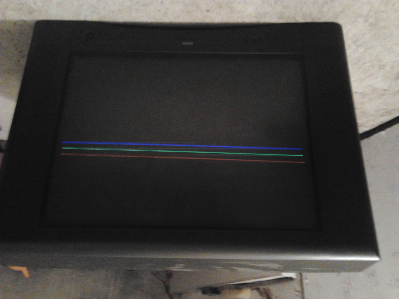

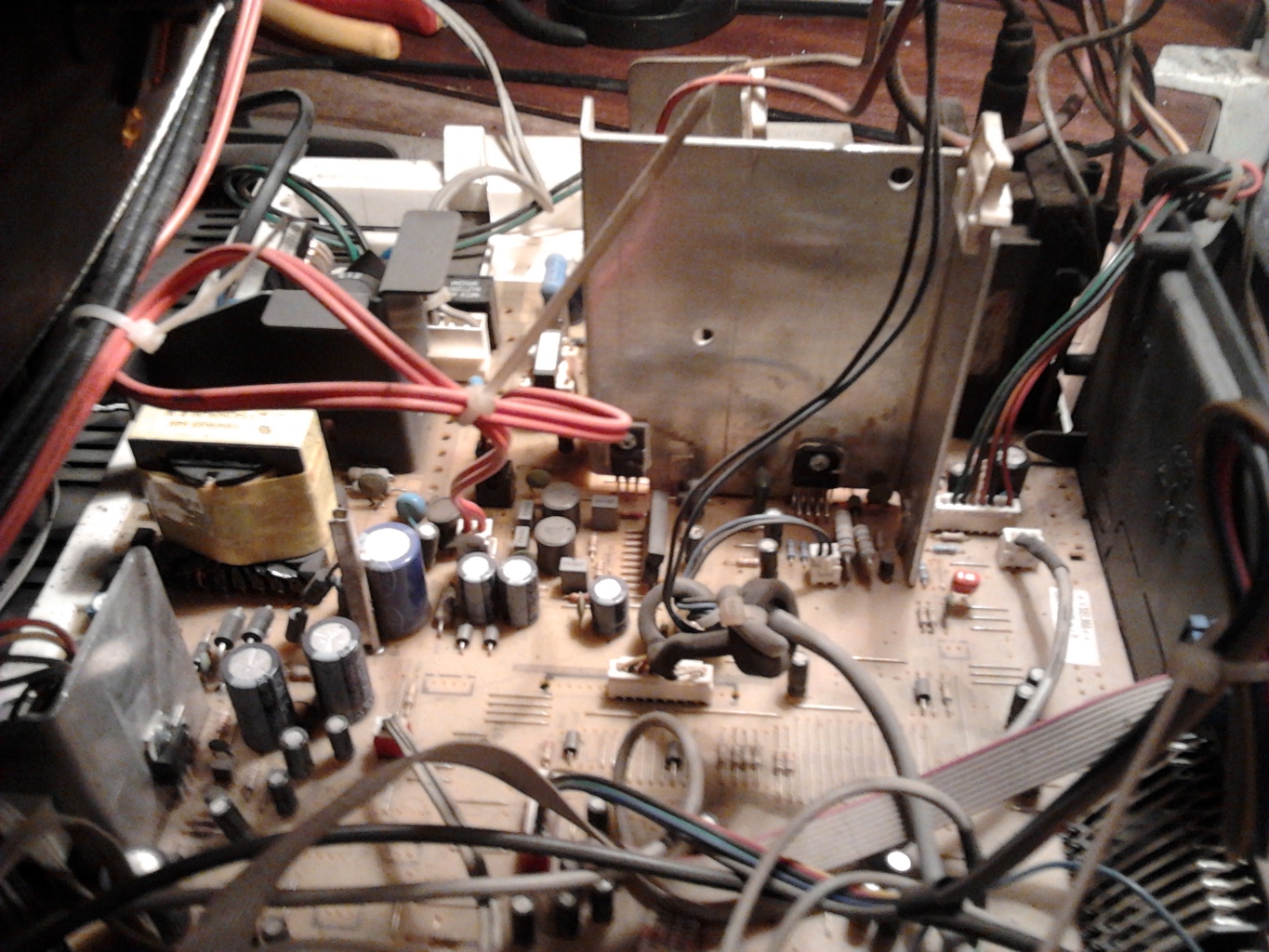

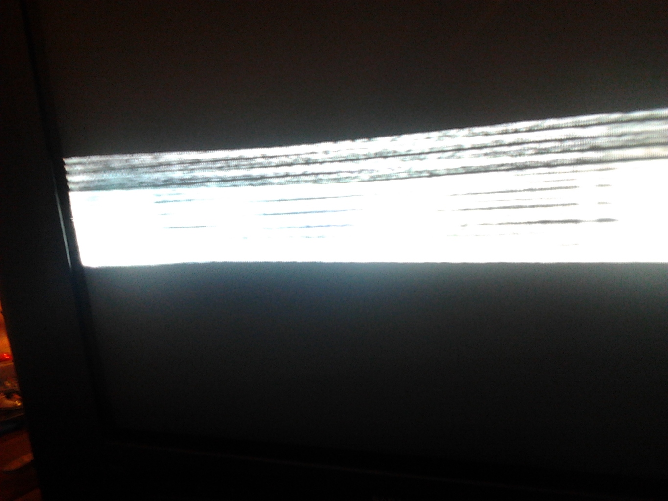

(#) bogumil13 válasza kadarist hozzászólására (») Feb 11, 2014 /
szia,sziasztok!
Sikerült egy 910ohmos lett jó.Viszont...
Van egy SABA 72cm a következö a hibához kérném a segitséget teszek képet is fel.Bekapcsoláskor(távir.)lesz elöször a szines csikok,kb 15mp belül vált át a másik képen láthato modra.Kikapcsolásnál viszavált a szin csikokra és utána áll le meg egy elég nagy villanás kiséri a képernyön.
Köszönök minden hozzászólást!

(#) bogumil13 válasza bogumil13 hozzászólására (») Feb 11, 2014 /
kicseréltem egy kondit a sortrafo mellett puklis volt,de semmi változás.Hol,és milyen modon keressem a hibát?
