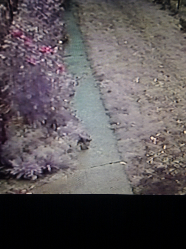

Üdv: Szeretném megkérdezni tőletek hogy mi lehet a gond a kép-pel hogy pl, a mező nem zöldet mutat hanem fehér lilásat. Ez a megfigyelő rendszerem van DVR560 és 2 kamera ez 420 TVL IR 30M. tudom nem valami jó.
Itt van egy kép is.

Kíváncsi lennék a kamerára és hogy pontosan milyen időben adta ezt a képet vagy esetleg mindíg ilyen?
Én ezt tipikus ccd/optika hibának tartom. Jártam már én is így főleg ezekkel az infrával egybetokozott olcsó vacak kamerákkal.

Szia Kamerám ezek már irtam is :420 TVL IR 30M. és persze nappal , amúgy élyel semmi gond meg vónék vele elégedve, csak napközbe ijen.

420TVL azaz 420 TV sor ez a felbontás, ami kritikán aluli. IR30M pedig a típus...
El kell menni és venni egy rendes kamerát!! Olyan 18 ezer körül már adnak valamit, de azoktól sem kell elájulni.

Ha analóg kamerát szerelsz, 650-700 tv soros alá ne menj le. Amúgy IR30 az meg az infra led éjszakai megvilágítási távolságot jelzi, nem a típust. Ha menüben tudod, akkor állíts a színegyensúlyon, max azzal tudsz játszani. Így jár aki tesco gazdaságos kamerát vesz
(#) kadarist válasza Edimax hozzászólására (») Nov 10, 2013 /
Ki van véve az infraszűrő és a hiánya hamisítja a színeket. Bővebben: Link

Az a infraszűrő pedig szerintem is lehetséges hiba gondolom. Árdekessége az hogy a többi szin pedig jó,csak a zöld valahogy nem megy neki.

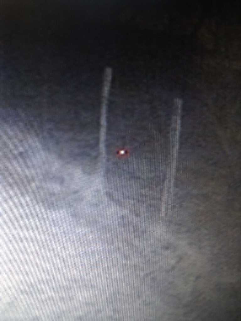

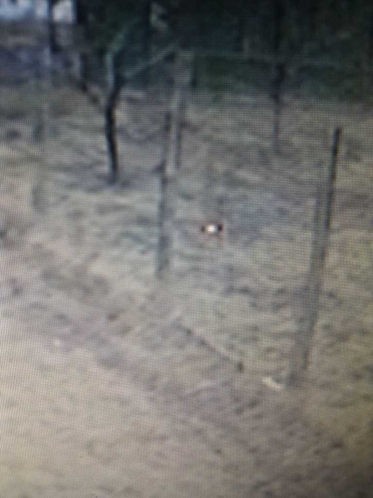

Ezt vettem észre mikor néztem a terepet hogy valami világit, De valyon mi lehet szerintetek ?
Nappal megnéztem és semmit nem látni, csak a kamera infraja lássa.
Mit keressek,mi lehet az.
Itt van 2 kép róla.
(#) Inhouse válasza Edimax hozzászólására (») Dec 27, 2013 /
Valószínűleg egy hot pixel.

Elnézést és a z mi, azt tudom hogy mi a pixel, de az nem a moncsi ban van, és nem is a kamerá-ban.

Írd be a keresőbe, -hot pixel- sok a tiédhez hasonló képet találsz majd a neten...

Bármi, ami CCD, CMOS kijelző/szenzor chip, abban pixelek dolgoznak, amikből lehet rossz. Itt pl részletesen leírják. Most, hogy belenéztem, lehet, hogy nem is hot, hanem stuck pixel. A fene sem látja jól, hogy fehér, vagy színes az a hibás pont.

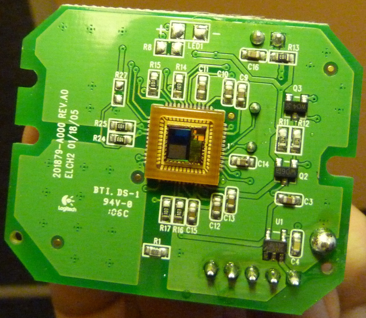

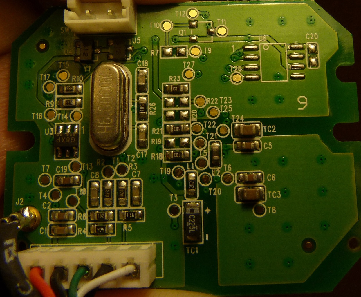

Szétszedtem egy webkamerát és az érdekelne, hogy lehetne-e rádiós megfigyelő kamerát csinálni? Igazából analóg Video output kellene az adó egységhez, ha jól megnézitek, akkor láthatjátok, hogy egyetlen IC-t sem tartalmaz. Ez lehet, hogy azt jelenti, hogy nincs digitális jel, csak a képet továbbítja egyenesen az USB kábelen keresztül. Lehetséges ez?
