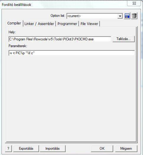

(#) frekivalto hozzászólása Feb 23, 2014 /
A fordító üzenetben ez van:
"Fordító indítása...
C:\Program Files\Flowcode\v5\Tools\PICkit3\PK3CMD.exe -v -t PIC16F877A "lcdtanul.c"
Úgy rémlik, h ez nem jó így. Valaki bemásolná ide, h nála mi van beírva?"
A hozzászólás módosítva: Feb 23, 2014
(#) kokozo válasza frekivalto hozzászólására (») Feb 23, 2014 /
Nálam ez van:
C:\Program Files (x86)\Flowcode\v5\Tools\boostc\boostc_pic16_flowcode.exe -v -t PIC16F88 "DS18B20_kelteto.c"
(#) frekivalto válasza kokozo hozzászólására (») Feb 23, 2014 /
Köszi, ez már jó így!
Itt volt a "kutya elásva"
Köszi, még egyszer. Üdv. Péter
