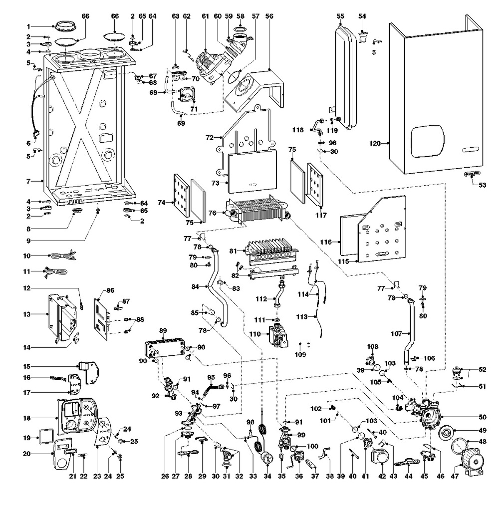

Leírom milyen érzékelők és elektromos alkatrészek vannak benne.
2db NTC 1db ventilátornál légnyomás érzékelő ami egy mikrokapcsolót működtet. 1db áramlásérzékelő, amire fel van fogatva gyújtótrafó(szikráztató). 1db szivattyú. 1db váltómotor. 1db ventilátor a kéménynél. 1db gázmágnesszelep ami két "reléből" áll. 1db vezérlő elektronika. 1db vezérlőpanel.
Robbantott rajza.
Az, hogy mostanában "kéményhibára kiáll" az mit is jelent? Már nem villognak a kijelző ledek? Meddig jut el a kazán a gyújtási folyamatban? Ezzel a robbantott ábrával nem sokra megyünk, ez akkor kell ha össze kell rakni.
Elindul a szivattyú, és amikor a ventilátornak kellene indulni, csak a szivattyú megy és utána el kezd világítani a kémény hiba jelzője.

Talán akkor a levegő presszosztáttal vannak a gondok és az ahhoz csatlakozó csövecskékkel. A venturi csöves nyomásőr minden porcikáját ki kell takarítani, hogy a nyomáskapcsolója tudjon kapcsolni. A csövek helyzetére ügyelni kell, hogy oda kerüljenek vissza ahonnan levetted, mert akkor nem fog működni a venturi. Ha majd megy a ventillátor akkor majd szikráztatni is fog, remélhetőleg. Ha nem indulna a venti, akkor annak tápfeszültség hiánya van és azt a panelon kell keresni.

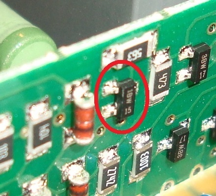

Unokatesóm gázkazán vezérlőjének javításához kérnék segítséget. Egy ventilátor hiba miatt a vezérlő panel egy része elégett. Van némi tapasztalatom az elektronikák javítása terén, így a penel javítását, az ellenállás és a relé cseréjét meg tudom oldani. A nagy gondot az okozza, hogy a vezérlő áramkörön (Brahma CM31F) egy kereszt irányban forrasztással csatlakoztatott SMD szerelt másik panel is helyet kapott, amin ugyan csak kiégett egy SMD tranzisztor (legalábbis úgy gondolom, hogy tranzisztor lehetett). A történethez hozzá tartozik, hogy sikerült szétszednem egy jól működő vezérlőáramkört (bár anyukám nem örült a tél közepén szétszedett gázkazán látványának) és lefényképeztem az ismeretlen tranzisztort. Ezt a képet már több neves alkatrész forgalmazóhoz is elküldtem, de a válaszok szerint nem "tudnak" segíteni a beazonosításában. http://kepfeltoltes.hu/view/140212/DSC07093_www.kepfeltoltes.hu_.jpg Szeretném kérni, ha a kép alapján valaki tudja, milyen alkatrész ez, hol lehetne megvásárolni, vagy esetleg mivel lehetne helyettesíteni az segítsen nekem. Segítségeteket előre is megköszönve, Apollo78

Ha a tipusa 1BW akkor szerintem BC846B NPN transistor lesz. Ha a tipusa 18W akkor valamilyen Zener dióda, de az én katalógusomban így nem találtam. http://www.hqelektronika.hu/product.php?pn=bc846b Üdv A hozzászólás módosítva: Feb 12, 2014
Esetleg a jó panelen kibontott állapotban meg is mérheted...
