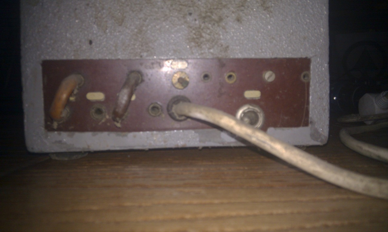

(#) htcstefanus hozzászólása Feb 17, 2014 /
Kedves Mindenki!
Szereztem egy oscilloscope-ot a mai nap. Valamire még emlákszem hogy hogyan kell használni de nem ezen. A derab nem igazán mai de ahogy bejapcsoltam egy kis pontocska megjelent a képernyőn.
Igazából annyit tudok róla hogy DG-7 es cső van benne. Amit szeretnék még tudni hogy milyen mérőkábelt kell hogy szerezzek be hozzá és a potik mit is csinálnak (a felső jobb és balt tudom )
A hozzászóláokat előre is köszönöm!
Üdv: István
(#) pucuka válasza htcstefanus hozzászólására (») Feb 17, 2014 / 1
A gombokra rá van írva a funkciójuk:
Helligkeit = fényerő
Bildscharfe = fókusz
Kipp ampl = szinkron amplitúdó
Frequ fein = eltérítő frekvencia finom állítása
Hor Verstarkung = vízszintes erősítés
Frequ Grob = eltérítő frekvecia durva
Vert Verstarkung = függőleges erősítés
A catlakozók feletti felirat:
Hor eingang = vízszintes bemenet
Vert Eingang = függőleges bemenet
A középső három 50 Hz, és szinkron bemenet.
Mérőkábelre nem nagyon lesz szükséged, megfelel két mérőzzinór is, a nem túl nagy, <1 MHz frekvncia miatt. Hangfrekir azért jó.
Ha a frequ Grob bármelyik állásában csak pontot tudsz varázsolni, akkor valószínűleg nem megy az eltérítő generátor. Ezt befolyásolhatja még a szinkron gomb állása.
(#) htcstefanus válasza pucuka hozzászólására (») Feb 17, 2014 /
Nagyon köszönöm a segítséget, de sajnos egy elektrolitkondenzátor elszált benne. Akkor éppen nem mértem volna vele semmit csak be volt kapcsolva. Szerintem csak az idő megtette a hatását.
Üdv: István
Akkor neki lehet állni a javításnak. Elég egyszerű szkóp, tanulási célra kitűnő.
