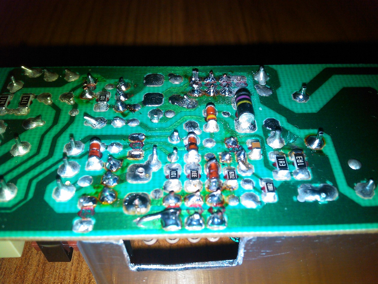

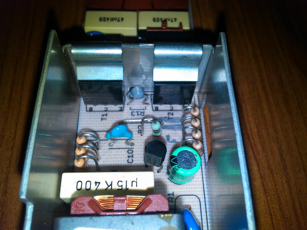

Nemregiben toletek kertem segitseget,mert gondban voltam a mellekelt shwabe trafoval.Nos sikerult megjavitani es megosztom hatha valaki hasonloval talalkozik. 10db smd ellenallas,1db smd tranyo es a teljesitmeny tranzisztorok voltak kimenve. Az smd alkatreszeket hagyomanyossal potoltam.tranzisztorbol to92 epitettem be,teljesitmeny tranyonak pedig MJ13009-et hasznaltam.

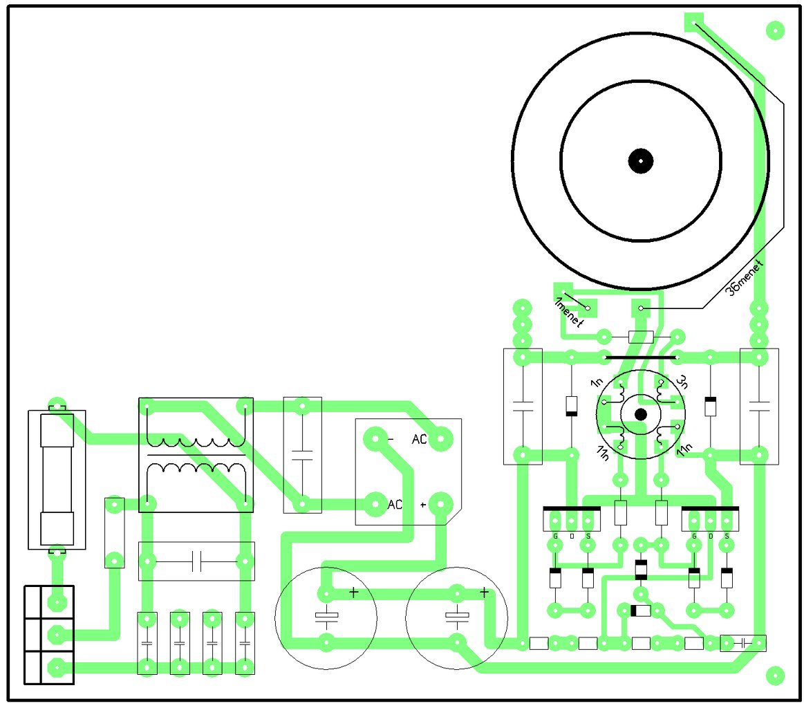

SKORI legutolsó rezonáns tápegységéhez terveztem egy nyákot. Rá tudna nekem nézni valaki, hogy ez így használható-e, vagy felejtős a dolog? Sehol nincsenek megjelölve a tekercsek kezdetei illetve a végei, így ez egy sötétben való tapogatózás...
(#) lorylaci válasza scooby_ hozzászólására (») Feb 18, 2014 /
Felejtős, sok sebből vérzik, néhány példa:
- Szekunder olali kondiknak low-esr kell, í]y kapásból ki van zárva a hosszú lábbal beforrasztás
- Nincs semmilyen primer-szekunder tisztázási távolság, ez így életveszélyes.
Ne a szép derékszögekre meg hasonló dolgokra mennyél, mert úgy el fog veszni a terv.
(#) scooby_ válasza lorylaci hozzászólására (») Feb 18, 2014 /
Igazából láttam már ennél veszélyesebbet is, de akkor azt fogom csinálni, hogy mindent meghagyok, kivéve a szekunder oldalt. Azt letörlöm, és igyekszem a primer oldaltól minél távolabb tervezni, a kondikat pedig felállítgatom. Végül is hely van bőven... Az Y kondik maradhatnak ott lent, vagy jobb lenne inkább a védő vezetőt átvinni a szekunder oldalra?
Szerk: Közben megtaláltam az egyel előbbi rajzot, és ott meg voltak jelölve a kezdetek és a végek. Ehhez módosítottam a beültetést.
A hozzászólás módosítva: Feb 18, 2014
A védőföld és a primer között legalább annyi távolság kell, mint a szekundertől. Vagy be kell marni a nyákot.
A főtrafónál a kezdet és vég nagyjából trivi, arra kell figyleni, hogy a szkunderek középmegcsapolásban legyenek. A gate trafó na az már más, ott igenis számít a fázis. Különben nem jön létre az önrezgés.

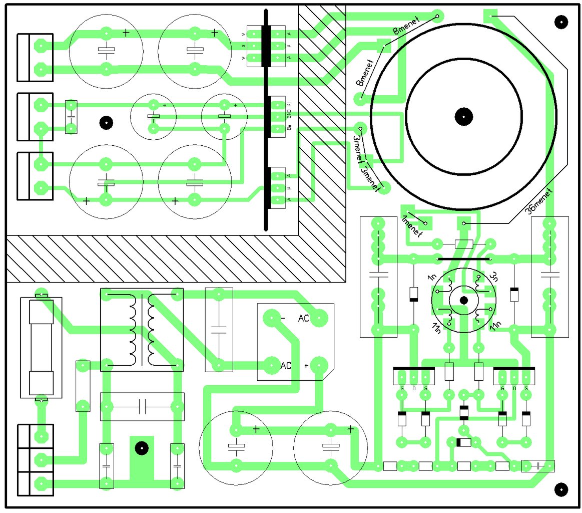

(#) JaniK válasza scooby_ hozzászólására (») Feb 19, 2014 /
Szia.
Megjegyzem én csak a háttérbol olvasom a fejleményeket, de ...
Ajánlanám mindjárt a 230 Vac bemenetét újból alaposan ellenorizni.
(#) Kovidivi válasza JaniK hozzászólására (») Feb 19, 2014 /
A biztosíték utáni alkatrészt vetted Te is észre, ami rövidre zárja a bemenetet?
(#) scooby_ válasza Kovidivi hozzászólására (») Feb 19, 2014 /
Utólag rajzoltam oda a tekercseket, de szerintem lazán beforrasztottam volna a beültetés szerint ha nem szóltok! Köszönöm! Itt tart a dolog. Amiket leírtatok azokat igyekeztem javítani.
Természetesen a trafóhoz odaírt menetszámok nem érvényesek. Tegnap este még elkezdtem számolgatni... A ferritgyűrűm AL értéke 9000. Erre nekem 4 menettel adódott 144uH-s induktivitás, ami 33nF-os rezonáns kondenzátorokkal 70kHz rezonancia frekvenciát eredményez. Jó ez így?
A hozzászólás módosítva: Feb 19, 2014
(#) ferci válasza scooby_ hozzászólására (») Feb 19, 2014 /
A szórt induktivitással számolj... rövidrezárt szekunderrel mérd a primer induktivitást és az az érték kell a 70 kHz-hez pl. és a kondikhoz.
(#) scooby_ válasza ferci hozzászólására (») Feb 19, 2014 /
Rendben! Köszönöm! Akkor tekercselek, mérek, számolok! És azt mi fogja eldönteni, hogy Nekem mekkora feszültség lesz ezeknek a tekercseknek a kimenetén? Mert Én feltekerek rá 2x8 és 2x 3 menetet, de sejtéseim szerint közel se lesz garantálva, hogy a 2x3 menetes tekercs kimenetén egyenirányítva 12,5V fog megjelenni?
150 volt primerrel számolj, aztán tegyél rá kicsit a szekunderre, hogy az egyenirányítás veszteségét fedezd.
Rendben! Szabad-e lejjebb mennem a frekvenciával 46,5kHz köré? Így adódnak kerek egész menetek pont. Ha 70kHz-el számolok akkor Szekunderre ilyen 0,63 menetek jönnek ki...
(#) ktamas66 válasza scooby_ hozzászólására (») Feb 19, 2014 /
Rossz helyen van a sraffozott sáv, átmennek rajta a vezetékek .
