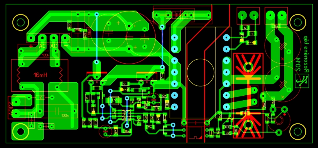

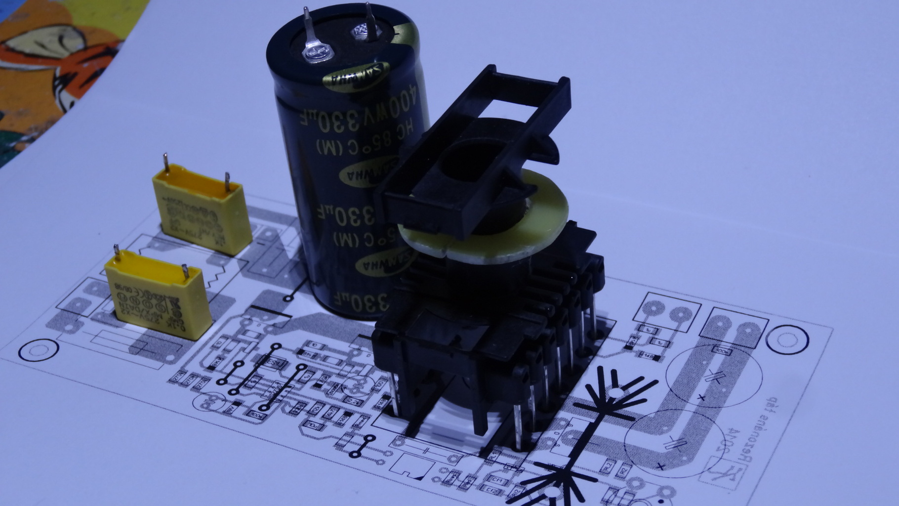

A kapott információk és AN-ek alapján rajzoltam egy nyákot, amibe igyekeztem a lehető legtöbb variációt beépíteni a lehetséges megoldásokból.
Már csak két kérdésem maradt:
- általában az Rdisch-ot 510k/2W-os ellenállásnak méretezik. Tényleg kell ez a teljesítmény, vagy a feszültségtűrés miatt választják.
- a nyákon a be nem épített alkatrészek vezetékdarabjai okozhatnak-e valami zavart.
A nyákkal kapcsolatban minden észrevételt szívesen fogadok.

(#) lorylaci válasza ktamas66 hozzászólására (») Feb 13, 2014 /
Érdekes a sok váriáció. Szerintem ZVS táp esetén az RD elem a gate elé telejsen felesleges, vagy ellenállás, vagy legyne plusz PNP tranyó. Szóval szerintem azt nyugodtan kihagyhatod.
- Mit csinál Rdisch? Szerintem elég trivi. Kisüti a kondikat kikapcoslás után. Gyakorlatialg akármi lehet, a fő dolog az, hgoy ne üssön át (azért kell minimum 2db 1206 sorba).
- nem nagyon okozhatnak, ha csak nem foglalnak túl nagy területet.
Ezt már egyszer elmondtam, de gyakorlatilag semmi értleme nincs a viszacsatolás berakásának, mivel itt nem kell, hogy a szekunder szabályzott legyen. Az LLC konverter működés sokkal roszabb hatásfokú, mintha egy egyszerű soros rezonáns konvertert csinálsz.
Mekkora ez a nyák? Menniyvel nagyobb, mint az én nyákom? A FETek alatti terület eléggé kihasználatlan. Ha leszednéd azt a kettő elkót, és a FETket levektetnéd, hassal felfelé, akkor oda lehetne egy nagy bordát rögzíteni szépen.
(#) ktamas66 válasza lorylaci hozzászólására (») Feb 13, 2014 /
A nyák mérete ugyan akkora (SMPSII nyákméret). Tanulása - kísérletezésre szántam, azért van minden betervezve, a visszacsatolást is több variációval terveztem, nem feltétlenül csak a labortáphoz gondoltam (ráadásul milyen üres lenne a szekunder oldal ).
A fekvő bordán én is gondolkodtam de elsőre így hagytam (főleg mert egyenlőre nem tudom mekkora kellene, hol legyenek a csavarhelyek), a két elkót sem feltétlenül kell beültetni, csak csináltam helyet.
Az RD elemet eddig mindegyik AN-ben láttam (gondolom a kimenet különböző forrás/nyelő áramkülönbségéből, ellenállásából adódna, hogy gyorsítsa a FET kikapcsolását?).
Szóval még lehet rajta variálni, első verziónak szántam.
Attól, hogy látod nem jelenti azt, hogy feltétlen szükséges, és mondjuk nincs nála egyszerűbb megoldás: PNP tranyó. A tranyó egyrészt gyorsítja a kikapcsolást, másrészt disszipációtól szabadítja meg az IC-t, harmadrészt a FEThez jó közel rakható, negyedrészt meg 1 komponens 3 ped 2 komponens 4 pad helyett. Szóval kisebb, olcsóbb jobb.
Ahogy látom álló csévét használsz. Ezzel az a baj, hogy miután berakod az elválasztót, és alulra megtekered a szekundereket, utána az egészre kell tekerni egy jó adag szigetelést, mert a felülre készült tekercset az előző felett kell átvezetned. Első ránézésre nem tűnik ez rossznak, de ha komolyabb szigetelési szempontból nézi az ember, akkor itt sokkal nehezebb pl tisztázási távolságot csinálni.
Egy fekvő csévénél az ember berakja az osztást, aztán jobbr ez, balra az. Ha az elválasztó körül kicsit khagy a tekerésnél, akkor meg is van a tisztázási távolság, és garantált szinte az átütési szilárdság is. Persze erre még mehet egy réteg 1365T/F vagy valami.
Sajnos csak ilyenem csévém van (nem is láttam sehol fekvőt). Ehhez van magom is, mindenféle légréssel, tudom variálni (ETD34). Ragasztottam bele osztást , meglátom, hogy válik be, bár nézegettem, hogy a gyáriaknál komoly távolság van a primer/szekunder között, lehet rakok bele még egyet. Ezekre nem szokás fóliából árnyékolást rakni?
A fóliát több dologért rakják be. Az egyik ilyen például a légrés, ami miatt fluxus lép ki. Ha ezt leárnyékolják akkor eddy-áramok lesznek a fóliában, ami plusz dolog.
Ha soros rezoáns konvertert csinálsz, akkor akár nem is kell légrés, vagy csak nagyon pici légrés kell. LLC konverterbe jóval több, hogy megfelelő szórt/párhuzamos induktivitás arányt elérj.
Amit én szoktam amúgy rakni, az a kész trafóra kívülről egy kis rézszalag.
Egy ilyen kis osztó általában elég, a vastagságának növelésével tudod növelni a szórt induktivitást.

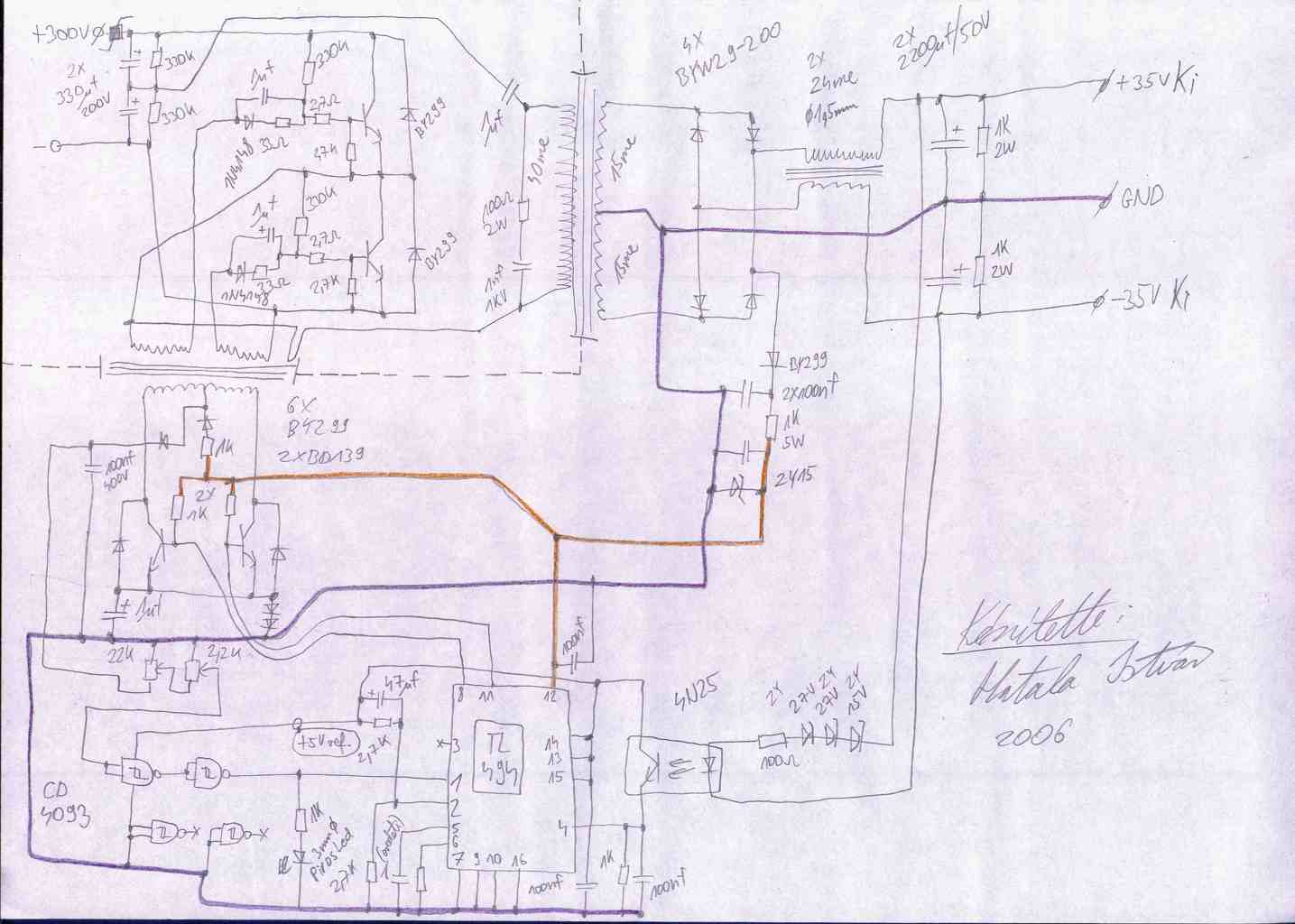

Szeretnék kérdezni a melléékelt táppal kapcsolatban, sikeresen elkészült működik, igaz szenvedtem vele néhány órát a saját hülyeségem miatt. A kérdésem a következő a két meghajtó tranzisztor bázisán nem egy forma a jel alak. valamit nem jól csináltam?? A méréseket 40 volton néztem .
de rákapcsolva a 230 V rendesen működik és működik az áram korlát is.

(#) Ge Lee válasza Plank hozzászólására (») Feb 16, 2014 /
A meghajtójeleknek egyformának kellene lenni, gondolom a PC táp eredeti meghajtótrafójával csináltad meg. Azt mondjuk nem nagyon értem hogy az eredeti bevált megoldás miért nem volt jó egy az egyben, és a feszültségszabályozáshoz miért a DT láb van felhúzogatva, miért nem a hibaerősítő végzi? Sőt minek egy végfok táplálásához a feszültségszabályozás? A 4093-at sem nagyon értem miért van ott, talán valami alacsonyfesz védelem.
Az szuper ha a működik az áramkorlát, mert ebben olyan nincs. A PC tápokban alkalmazott megoldás az ott van (az a soros 1-2 menet a meghajtótrafón a meghajtással ellenfázisban bekötve), de az nem áramkorlát hanem egy elmés rövidzárvédelem. Általában meg is védi a rövidre zárt táp tranyóit, de láttam már olyat ami tönkrement ilyen esetben.
