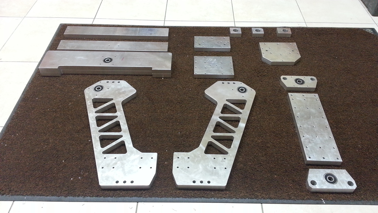

Jó összetett a szerkezete. Az a baj hogy a méretekkel nem vagyok tisztában és a hozzá kapcsolódó anyagokkal. Tehát az alapvető elemeihez. A mechanikájához nem sokat konyítok.
![]() Eddig nem találtam egy jó leírást sem az összeállításához. Méretekkel, darabszámokkal. A képeket napestig el lehet nézegetni. Sok kitartásra lesz szükségem, ha tényleg szeretnék egy ilyet.
Nagyon jól kialakított szerkezete van a gépnek. És a gravírozás is pöpec. Ilyesmire gondoltam
Te készítetted?
Azt nem figyeltem
Csoda jól néz ki. Feljegyzéseid vannak az elkészítéséről? Kb mi pénzbe került.
