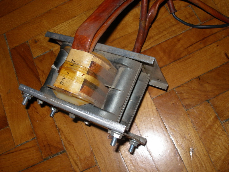

- Nem ötletelni kell, hanem mérni. Csináltak már ebből gyűrűként megtekert főtrafót, csatolom a képét.
- Ha U57-ből csinálod annak a keresztmetszete 1,87cm2 körül van, tehát 3 pár keresztmetszete ugyanannyi mint egy E65-ös magé. Ennél több nem kell, ezt az 5-6 pár dolgot felejtsd el. Ha a képen látható módon tekered meg akkor bőven fér bele huzal, majdnem kétszer annyi mint az E65-be, tehát megfelelő trafó áttétel esetén a 3 párból is simán ki lehet venni 200A körül, vagy még többet is. - Hogy mit bírnak a vasak azt pedig meg kell mérni, a további problémák elkerülése végett. Ha 3 párral számolok és mondjuk 30kHz üzemi frekivel, akkor minimum 27 menet körül kell primernek, de meg kell nézni. Fogod az összerakott vasakat és meghajtod az adott frekvenciájú négyszögjellel, csak alacsonyabb feszültségen. Esetünkben 0,085 a voltonkénti menetszám, tehát rátekersz mondjuk 4 menet primert, és meghajtod (4/0,085=47) 47V-os négyszögjellel. Egyrészt megméred hogy ekkor mekkora áram folyik a trafóba (valahol 70mA és 140mA között kéne neki), másrészt járatod kb. 20 percig üresen, és megnézed hogy mennyire melegszik a mag. Ha nagyon meleg akkor nagy a gerjesztés, több menet kell rá. Ha 20 perc elteltével sem több 40-50 Co-nál, akkor jó lesz. - A 2db szekundernek pedig el kell férnie egy sorban, szépen egymás után. Tehát nem kell sem összefogni, sem pedig egymásra tekerni, mert a mag 2-2 oldalára bőven elfér. - Gyűrű tekintetében pedig fel kell hívni a Taliékat, van nekik 60mmx30mmx20mm méretű M2TNC anyagú. Ennek a keresztmetszete 2,8-3cm2 körül van, 120A-ig 1db is megfelel, de ugyanúgy lehet 2db-ot is egymásra tenni belőle. Amikor én vettem akkor még 1100Ft körül volt darabja, most már biztosan több.
Egy főtrafó a szóban forgó gyűrűvel. Itt még csak a primer van rajta, nem is túl szépen mert kapkodva készült. 100A-al hegesztenek vele.
Ezen a képen a 3 u57 magot csak a ragasztószalag és a vezeték fogja össze?
Nem tudom, nem én csináltam. Merev ragasztóval semmiképpen nem tanácsos összeragasztani a hőtágulás miatt, mert ezek elég könnyen törnek, repednek. A hármat szilóval vagy valami ahhoz hasonlóval ragasztanám egymáshoz vékonyan, de az is elég ha van köztük 1-2 réteg papír vagy ragasztószalag (mondjuk festőszalag), és utána azzal is van körbetekerve (összefogva) a 3 pár. Szét sosem fog jönni, és néhány század mm-t (vagy amennyit akar) tud benne mozogni.

Van két Ilyen trafóm (és pár kisebb). Egy 350A-es EWM gépből származnak. Akit érdekel írjon privátban.
~3 hét múlva kaphatsz egyet.Csináld meg a tanulóst addig (4xU52). Látod a 3cm2-es gyűrűből lazán kijött 100A.
