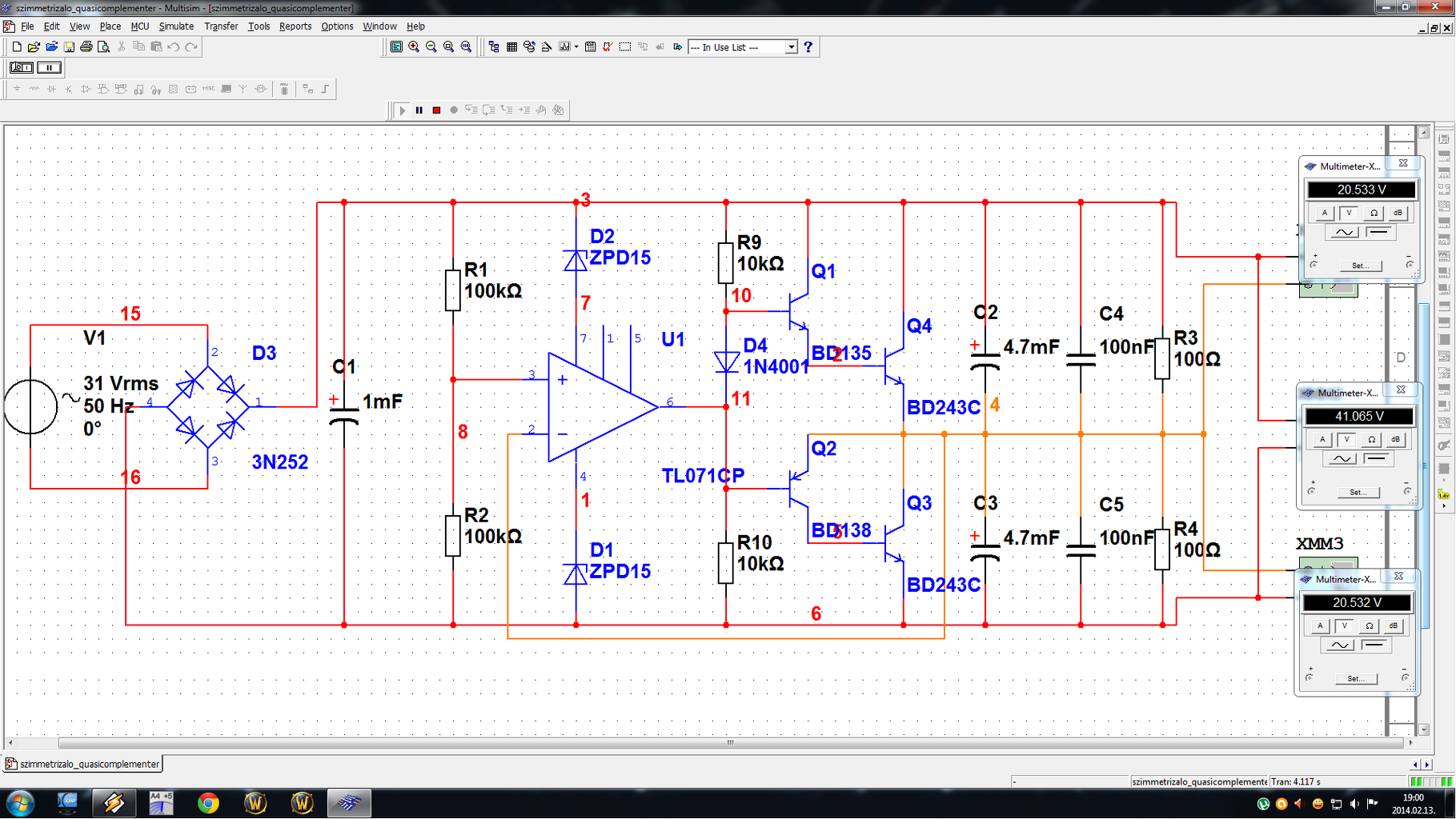

Félnapi tevékenységem révén és a B...elektronikán való keresgélés után kialakult egy kapcsolás amivel a 2*25W -os texas erősítőmet szeretném ellátni. A lényege hogy a meglévő trafóról, aminek nem csapolt a szekundere, el tudjam látni +/-20V-al a végfokot. A kiötlés azért tartott ilyen sokáig, mert meg kellett keresni a vonatkozó félvezetőket, is és azokkat hasznosítani. Az eredeti kapcsolásban egy PNP/NPN darlington pár volt, ezt én quazikomplementer tranzisztorokkal helyettesítettem. Szeretném ha a tapasztaltabbak átnéznék, mielőtt összerakom. A képet a multisim-es tesztek közben készítettem, ott működött a dolog. Észrevételeket és tanácsokat szivesen várok! Lőrinc
Annyit még hogy BD243 helyett TV sorvégtranyóját használom, mert ez van itthon amiről adatot is találtam, meg ebből van csak két egyforma.
Ránézéssel: a műveleti erősítő táplábai közé illene egy 100n...1µF kondi, ezenkívül elég nagynak tartom az R9,R10 pozícióban a 100k-t. Nem elírás? (10k)
Épp csak beraktam az ellenállásokat oda mert nélkülük szaladgált a kimenő feszültség.
Megnézem mit szól kissebbhez. Az Opamphoz jó lesz elkó is? az erősítőben azt használtam.
10K-val konvergencia hibát talál, és nem marad szimmetrikus a kimenet sem.
Igazán érdekes, mert viszsaállítva 100K ra sem szimmetrikus.
Eszközöltem kis változtatást, így hajlandó működni.
Pedig paíron a BD138 és 135 komplementerek. Még egymás adatlapján is úgy szerepelnek. A hozzászólás módosítva: Feb 13, 2014
Mutattad már, ki is próbáltam de egyszerűen nem volt semmi a kimeneten, lehet hogy nálam van a hiba...
Még elő fogom venni azt is, de ki akarom próbálni ezt quazikomplementer páros megoldást.
Azt az 1-2mA-t kell kordában tartani ami a végfok DC hibájából a hangszórón folyik. Nem lősz durván túl a célon?
Amit rajzoltál akár oszcillálhat is
Ennyi erővel működnie kéne úgy is hogy csak két kondenzátort teszek oda és a közös pontot használom testnek, de az azonnal elhúzott egy irányba.
Oszcillálnia szerintem nem kéne, mert negativ a visszacsatolás. Hogy mennyire lövök túl a célon azt nem tudom. Ha lenne két ampermérőm akkor kimérném, így viszont sőtétben tapogatózok. Ki szertném próbálni a kreációt már csak kiváncsiságból is. A te megoldásodat szintén.
Ráuszítottam a multiszimet de egy ms-ot kb 10s alatt szimulál.
A másik kapcsolásnál ennyi idő alatt haladt egy másodpercet. Túl alapos.
Ennek valóban működnie kéne két kondival is, mert a Zener előtétek szépen behúzzák középre. Ha elrántja valamelyik irányba akkor vagy rosszul van a kapcsolás megépítve, vagy a rendkívüli gerjedékenységének estél áldozatul. A Texas témában sok szó esik erről. Egy ilyen feszültségkétszerező táppal teszteld le az erősítőt!
Ezzel üzemel már egy éve (amióta elkészült).
A zénerek nem csak a műverősítőnek stabilizálnak?
A Zener-ek közös pontja épp kiadja a teljes tápfeszültség felét, ha az előtétellenállások azonos értékűek mindkét tápoldalon (miért nem lennének). Hangszóró nélkül is félrehúz?
Nem próbáltam, Épp csak összeraktam akkor és rápróbáltam, miután nem ment mindent viszaraktam a helyére és használom tovább a másik trafóval és delon híddal.
Holnap erőt veszek magamon és újra próbálkozom.
Ha jól értem a kapcsolásod lényegét, akkor a feszültségek csak annyira lehetnek egyformák amennyire egyformán erősít a két tranzisztor. Ha ez így van akkor talán mégis érdemes beletenni a műverősítőt, és lehagyva a második fokozatot máris kész a kiegyensúlyozott táp.
A két tranzisztor egyike biztos zárva marad, a másik amennyire nyit az mérhető a kollektor-ellenállásán. Lesz pát tized volt eltérés, de ennek nincs gyakorlati jelentősége.
A megoldás érdekessége, ha az erősítő kimenete kiül az egyik tápra, akkor a hangszóróáram csak annyi lesz amennyi az előbb említett kollektor-ellenálláson képes folyni.
Nekiállok keresek egy próbanyákot és összerakom a kapcsolásodat, aztán ha maradt elég lekierőm akkor keresek egy magányos műverősítőt a sok bontott cucc közt.
Dupla van itthon kettő is de az én kapcsolásomba minek? Kipróbálom azt es.
TV-be miért nincs műverősítő? legalább 5szétszedett sasszim van de csak atmel féle epromok vannak meg DC hangerő szabályzók rajtuk.
PC alaplapon találtam quad művit elektronikus szelep áramkörében meg duplákat. Azért se megyek el a város túlfelére egy sorazs TL071-ér!
Megembereltem magam és összeraktam a kapcsolásodat, akarommondani szétszedtem és újraösszeraktam, BD138/BD135 párossal. sikeresen leégettem vele egy TV-s végfokot. Gondoltam kicsit sok volt a feszültség úgyhogy rátettem a texasra, villant a bizti. Kis keresgélés után rájöttem a hogy a szép színes drótokat fordítva forrasztottam rá ![]() Eztán gyors bizticsere és átkábelezés következett, és épp most zajlik a próbaüzem. Hangártya 5%-on, A trafó amit használni akarok 32 fokos, a két tranyó 25 fokos. Úgy néz ki kevés lesz neki a trafó. A kapcsolást köszönöm szépen! Annyit kérdeznék még hogy hány fokon károsodik a trafó? |
