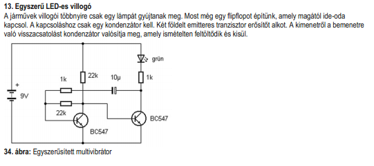

Valaki betudná jelölni rajta hogy hol folyik az az áram?
Esetleg egy kis magyarázat hogy megértsem.

Hello! "hol folyik az az áram?" No de melyik áram? Mert a válasz így egyszerű, mindenhol..
Egy ASTABIL multi, áramkörileg egyszerű, de megértéséhez még is hosszú magyarázattal jutunk el. Ismerni kell a tranyó működését, kapcsolási módjait,azok jellemzőit és a kondi töltésének-kisütésének jellegét, feszültség-áram jelalakjait.. Enélkül, nehéz megérteni az egyszerű kapcsolát.
- Ez a kapcsolás, mint írva vagyon, egy "két tranzisztoros földelt emitteres" kapcsolás. Egy-egy erősítő fokozat fázistolása 180fok. Így kettőé 360fok.
- A visszacsatolást az áramkörben a 10µF és vele soros 1k adja. A visszacsatolás jellege pozitív, mert a 360fok azonos fázist jelent.
- Egy visszacsatolás akkor pozitív, ha erősíti az őt létrejövő folyamatot.
- Ha az első tranyó bázis feszültsége nő, akkor annak bázisárama is nő, így a kollektorárama is nő.
- Ha nagyobb a kollektoráram, akkor a kollektor ellenálláson eső feszültség is nő, avagy maga a kollektor feszültség csökken. (Ez a 180 fokos fázisfordítás.)
- Az első tranyó kollektor feszültsége, maga a második bázisfeszültsége. Vagy is ha az csökken, akkor a második tranyó bázisárama is csökken. Ezzel a kollektorárama is csökken.
- Ha csökken a kollektoráram, a kollektor ellenálláson eső feszültségesés is csökken. Avagy a kollektor feszültsége a második tranyónak ekkor nő.
- A visszacsatolás a második tranyó kollektorból érkezik az első bázisára. Látható, hogy a kiindulási helyzet az volt, hogy az első bázis feszültsége nő, és erre most a második kollektor feszültsége is nő. Tehát a kondin keresztüli visszacsatolás, tovább növeli az első bázisfeszültséget. Avagy önmagát erősítő folyamtról, így pozitív visszacsatolásról van szó.
- A pozitív visszacsatolás növeli az erősítést, így egy lengés indul el, ami önmagát gerjeszti.
- Egy kondi töltése és kisütése alatt folyik csak rajta keresztül áram. Ha feltöltődik, vagy kisült, az áram nullára csökken.
- Bekapcsoláskor a kondiban nincs töltés, így azon mérhető feszültség nulla. A töltődési útvonala plusztápfesz-Led-1k-kondi-1k-tranyó bázis-emitter diódája és a táp negatív pontja felé zárul.
- Amíg van töltőáram, addig az első tranyó jelentős bázisáramot kap és nyitva van. Kollektor feszültsége közel nulla, így a második zárva van, kollektor árama nem folyik. Így a kondi a Led-en keresztül töltődik. Ez az állapot addig fenn áll, míg fel nem töltődik és meg nem szűnik a töltőáram.
- Ekkor csökkenni kezd az első tranyó bázisárama. A tranyó zárás felé indul, míg a második a nyitás felé. Vagy is a második kollektor feszültsége csökken. A kapcsolás most átbillen. Első tranyó zár, második nyit. Ekkor a Led jelez.
- Mivel a második tranyó kollektor feszültsége nulla, az "leviszi" a kondi + lábát a GND-re. Így a kondiban lévő töltése által létrejött feszültség, most az első tranyó bázisát negatív feszültségre viszi. Vagy is az első tranyó zár, második nyitva van.
- A kondi el kezd kisülni (de úgy is vehetjük, hogy ellenirányú árammal töltődni kezd), második tranyó kollektor-emittere a kondi-1k-22k-22k útvonalon. Amikor a kondiban lévő feszültség már nem elég az első tranyó zárásához, az elkezd kinyitni, második lezárni.
- A két tranyó ismét átbillen, Led kialszik, és ismét megkezdődik a kondi töltése.
- Egy ilyen áramkör működése kritikus lehet, mert függ a kondi töltése (időzítése) a tranzisztor áramerősítési tényezőjétől. Valamint a kapcsolásban használt alkatrészek értékétől, amivel a földelt emitteres munkapontja be van állítva. Ha a visszacsatolás nélkül (kondit kiemelve) a második tranyó kollektor feszültsége nem áll be a fél tápfeszültség környékére, akkor esetleg nehezen indul el az oszcilláció. Az ugyan is az áramkörben keletkezett zaj és a pozitív visszacsatolás hatására létrejött felerősítésével kezd el "berezegni".
Remélem valamit le tudsz szűrni a működésből. (Jó, hogy "nincsenek" az alkatrészek pozíció számmal ellátva, így nehéz rájuk hivatkozni.) üdv!

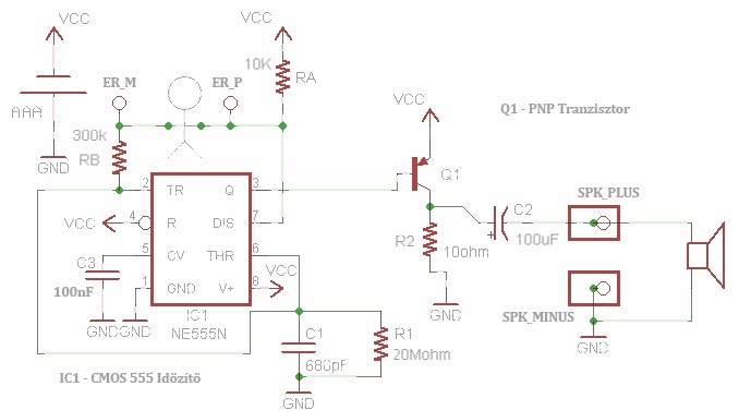

(#) havranarpi válasza nedudgi hozzászólására (») Feb 23, 2014 /
Igaz tényleg rosszul fogalmaztam.
Ennek az áramkörnek szeretném kicserélni az 1,5V-os elemét kis 12V-os távirányítóelemre
És az előbb rosszul írtam.A 12V-ból szeretnék csinálni 3 V-ot
