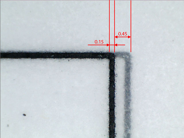

Teszteltem a dolgot és valóban! a 0.15 mm-es vonal a pauszon a panel 16 cm-re lévő másik végén már 0.45 mm-rel volt arréb egy síma papírnyomathoz képest (1-es. 2-es kép). Kétoldalas nyákot miért ne lehetne így készíteni? Hiszen, ha mindkét oldalt pauszról világítjuk le, akkor azonos mértékben deformálodnak nem (nyilván soklábú alkatrészeknél gond lehet)?
