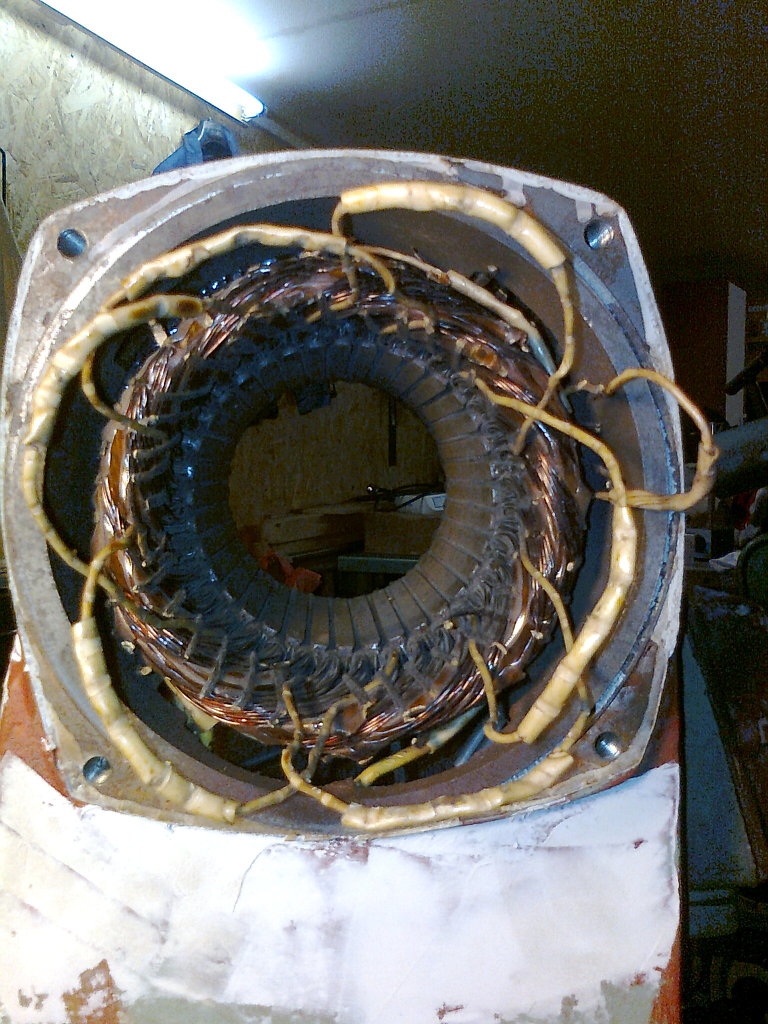

Szeretnék segítséget kérni egy adott villanymotorral kapcsolatban. Egy Evig köszörűről van szó, nincs meg az adattáblája, de a neten találtam egy szerintem ugyan olyat. 1,1kW, 1450 1/f, csilag. Mivel a garázsomban nincs 3 fázis, így minden gépemet frekiváltóról hajtom, 3x230V-tal gépek deltába kötve. Sajnos a köszörűnél nincs kivezetve a 6 vég. Gondoltam meg kéne keresni az elkötött csillagpontot, szétkötöm és kivezetem. A tekercsfejet óvatosan elkezdtem a lekötéseket felszabadítani, kis meleg levegőt fújtam. 36 hornyú a motor, egyelőre azonban nem találom a csillagpontot, vajon hová dughatták? Nem igen vagyok jártas a motortekercselés kialakításában, de elektronikai végzettségem van.
Keress olyan kötést, amibe 3 szál megy be. Balra fenn a csavarlyuknál gyanús.
