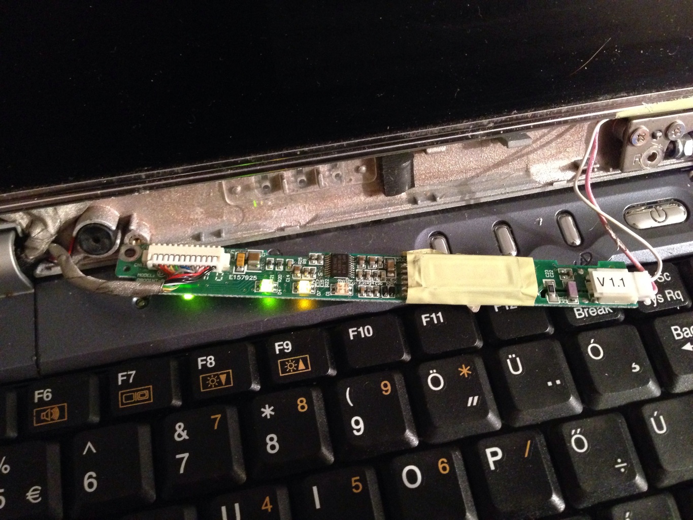

(#) forma3 hozzászólása Márc 5, 2014 /
Van egy Clevo notim amin nincs kép csak rávilágítva látszik kicsit, tehát háttérvilágítás nincs. Emiatt inverterhibára gyanak(odtam)szom, szétszedtem, és az inverter kimenetén 12V körüli AC feszültséget tudok mérni. (rózsaszin/fehér kábel). Ekkora fesz jó? Vagy többnek kéne lenni? Csőhibás ezekszerint?
Közben rá kellett jönnöm angol leírások olvasgatva, hogy nem jó ötlet multiméterrel a kimenetet méregetni. Akkor hogy állapítsam meg hogy jó e vagy sem. Hány voltnak kéne lenni (üzem közben nem gyujtáskor) és mekkora frekin?
(#) Buvarruha válasza forma3 hozzászólására (») Márc 5, 2014 /
A csövön 6-800V feszültség van és kb. 40-60KHz-es frekvencia, ne próbáld multiméterrel mérni. Másik csövel szokás invertert próbáéni, de ,ha egyáltalán fel sem villan, akkor biztos, hogy döglött.
A hozzászólás módosítva: Márc 5, 2014
(#) forma3 válasza Buvarruha hozzászólására (») Márc 5, 2014 /
Köszi, akkor inverterhibára nagyobb az esély mint csőhibára? Általában melyik alakatrész mecs tönkre rajt? Esetleg ha valami ellenállást teszek a kimenetére és ha melegszik akkor jó, ha nem akkor rossz? Vagy nem jó ötlet?
(#) didyman válasza Buvarruha hozzászólására (») Márc 5, 2014 /
Törött csővel sem fog felvillanni.
(#) didyman válasza forma3 hozzászólására (») Márc 5, 2014 /
Hiányozhat a tápja, hiányozhat az engedélyező jele. Mielőtt bármit szétszedsz, ezeket mérd meg rajta. A panel rögtön egy biztosítóval kezdődik, azt mérd ki. Ha táp van, engedélyező lábon van valami értékelhető szint, akkor a következő a trafó szekunderének ellenállásmérése, majd a cső.
