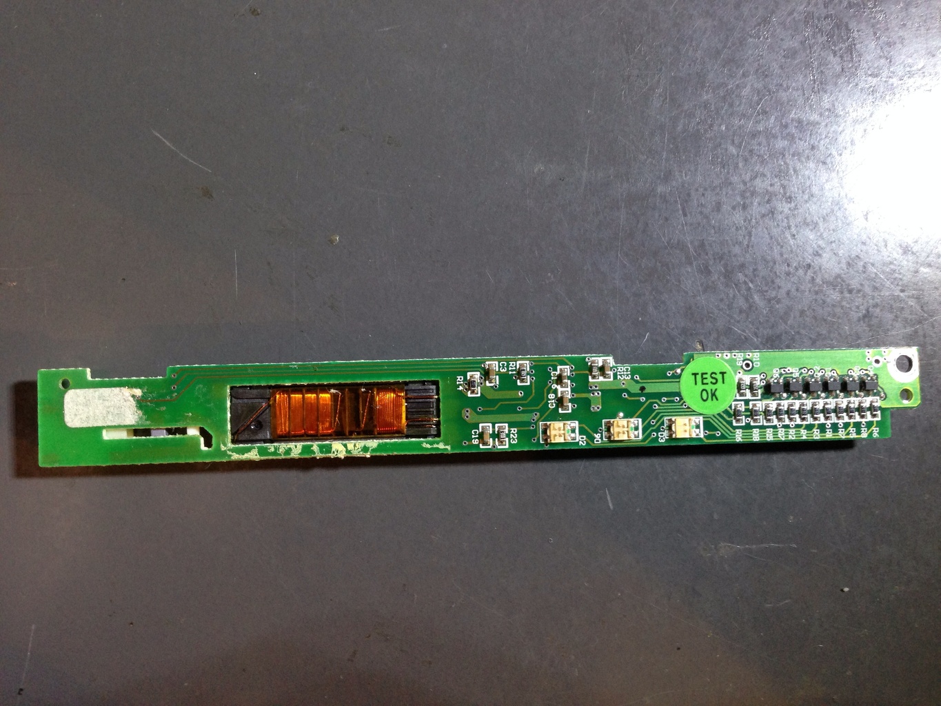

Köszi, sajnos a bemenő kábelmötegnél nincsenek jelölve hogy nelyik mo, megpróbálom megkeresni azért valahol. Valami AC feszültséget mutat a kimeneten. (már régebben megmértem, szerencsére megmaradt a multim)
(#) didyman válasza forma3 hozzászólására (») Márc 6, 2014 /
Nagyon nem szokott bonyolult lenni. A GND-t megtalálod könnyen, a rögzítés körül biztos lesz. A biztosítón tudod nézni a + tápot. A vezérlő (MP1010 lesz talán?) adatlapján az EN(A) láb helyét nézd meg, onnan kiindulva el lehet jutni a csatlakozóig.

Megtaláltam az EN lábat, de mit kezdjek vele? Mit lehet kezdeni ezzel az egésszel ha nem lehet mérni?
Amúgy mivel ahogy elnézem a bemenetiboldalon van, és gondolom az enable jel lehet, megmertem mérni, és 5VDC-t találtam rajt.

Kezd bennem megerősödni az a gondolat, hogy az inverter a ludas. Egy régi rossz ibm laptop kijelzőjét rákötöttem az inverterre, semmi nem történt. Utának ráraktam egy jó sok ohmos ellenállást, semmi reakció, semmi melegedés. Utána már rámerészeltem kötni egy kis izzót is, az égadta egy világon semmi nem történt. Amikor rámértem multival nem tette tönkre Zt, viszont 12V AC-t mutat. Lehetséges hogy az tekercs rossz az inverteren? Mert pl az IC lábain jónak látszanak a feszültségek. (amúgy sosem villant fel eg pillNtra sem, alrájöttem hogy csak az lcd bekapcsolását láttam amikor erős fénnyel rávilágítottam). A

Találtam egy kiment biztosítékot a bemenet körbyékén. De semilyen inverterköri mosfet nincs rajt csak 6 db tranzisztor gondolom a 6 lednek. Rakok fel képet.
A biztosíték amúgy biztosan a kisérletezgetéseim közepette mehetett tönre, megpatkoltam, ugyanúgy nem megy a kijelző, és kb 15VAC megjelenik a kimeneten miltival mérve.

(#) bbalazs_ válasza zsoltee0001 hozzászólására (») Márc 8, 2014 /
Igy ranezesre ennek a vezerlojeben vannak a fetek.
De jo lenne a tipusat leolvasni a vezerlo IC-nek.

A másik oldaláról már tettem fel képet. Az IC típusa: MP1010y valószínüleg ezzel lesz a gond? Valami feszültség megjelenik a kimeneten, de ezek szerint nem elég. Komolyan mindjárt hozzányúlok hogy ráz-e, máshogy nem lehet kipróbálni... Fázisceruza dossz ötlet?

(#) pbalazs válasza forma3 hozzászólására (») Márc 9, 2014 /
A trafót hajtó FET-eket mérted már?
(#) bbalazs_ válasza forma3 hozzászólására (») Márc 9, 2014 /
A csovet sajnos sehogyse, mert az egy vakuumcso. Ha nincs meg a megfelelo feszultseg, nem ionizalodik a gaz benne.

Köszi, tudnál ennek a kimérésében segíteni? Megtaláltam az adatlapját benne is van hogy hol van a fet, de sajnos nem tudok rájönni hpgy melyik láb között mit kéne mérni.
Itt az adatlapja: http://data.datasheetlib.com/pdf1/86/88/868887/mps-mp1010bef_2016abaf5e.pdf
(#) pbalazs válasza forma3 hozzászólására (») Márc 10, 2014 /
Az OUTL és az OUTR kimeneteket kell vizsgálni: mind a 4 FET-et meg kell mérni kikapcsolt állapotban: a D és a S közt szakadást kell mérned (D: piros, S: fekete mérővezeték), a S és a D közt diódát (S: piros, D: fekete mérővezeték).
Mindezt én úgy csinálnám, hogy felemelném az OUTL és az OUTR lábakat, és közvetlenül azon mérnék, nehogy valami ellenállás átvezessen, és hamis mérési eredményt adjon.
