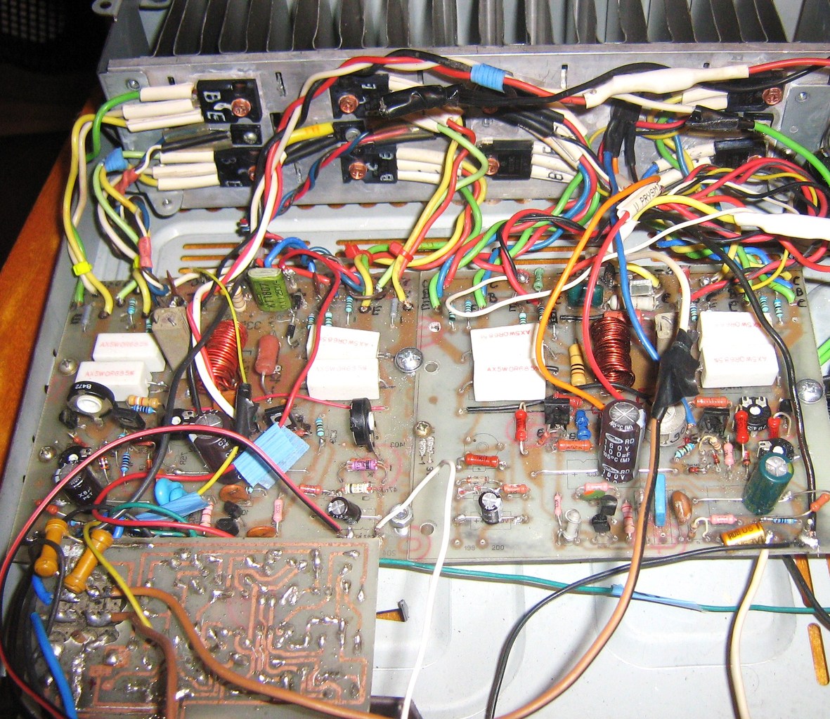

(#) meszes92 hozzászólása Márc 19, 2014 /
Remélem tudtok segíteni nekem a következő problémámban ami értelemszerűen egy Orion SE 260-as erősítővel kapcsolatos. Régóta már használtuk, folyamatosan jól tette a dolgát...
Egyik napról a másikra azt lehetett észrevenni( hallani ) hogy pattog/recseg/sistereg de csak az egyik oldal. Mindegyik csatornán hallható, összes "jelforrás" állásban lehet hallani. Ha a hangerőszabályzóval teljesen elnémítom, szintén lehet hallani ezt a pattogást. A kábeleket ( Vonal Rádió Lemezlejátszó stb... ) mind zsír új lecseréltem hátha attól van. Most kicsit jobban belemásztam... Van egy árnyékolt vezetékünk ami a hangerőszabályzót és a Balansz potit köti össze ( Nem teljesen megfelelő állapotban van).
Létezhet hogy ettől hallani ilyen pattogást?
Miért csak az egyik oldal, akkor nem esélyes hogy a balansz potit kéne cserélni? Esetleg mindkettőt?
Válaszotokat előre is köszönöm!
ui.: Ehhez a típusú erősítőhöz hol találhatok balansz és hangerőszabályzó potikat?
(#) Beringer 600 válasza meszes92 hozzászólására (») Márc 19, 2014 /
Esetleg próbáld meg a kérdéses oldalon le cserélni az elektrolit kondenzátorokat,mert lehet valamelyik szivárog.
