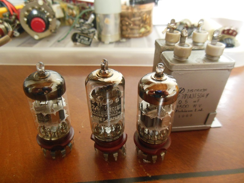

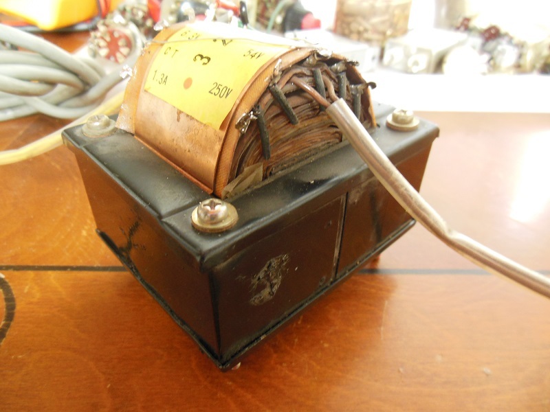

Igazából sokat olvasgatok az oldalon. Régebben aktívabb tagja voltam, mra már csak olvasóként vagyok jelen. Azért bátorkodtam irni, mert szükségem lenne egy kis segítségre. Nagyon régóta szeretnék már építeni egy csöves erősítőt, igazából mindíg az alkatrészek hiánya miatt adtam fel a dolgot. A minap mikor vettem volna elő ősrégi szkópom ( NDK ) analog, áram alá helyezem, majd egy kis füstfelhő után sötét ernyő.. Gyorsan netet fel, szkópnézegetés a szokásos oldalakon,kapcsolási rajz böngészés. Egy idő után feladtam, mikor sokáig szemeztem a benne lévő csövekkel. Egy pár sör után bátorságot véve, elhatároztam, hogy uj szkópot fogok ugyis(kell) vennem, mert egy uj projektet látok a szemem előtt lebegni. A célom igazából egy phono előerősítő készítése lenne, ha lehetne: Stereo, hangerőszabályozó, hangszínszabályzó lehetőségekkel.. Amiket sikerült kiforrasztanom ((((( kövezzetek meg )))))))) a teljesség igénye nélkül tömérdek nagy teljesítményű ellenállás kondenzátorok potik csövek --- 1db ecc82, 2db ecc83 foglalaok forrpontok szigetelt vezetékek kapcsolók Ha esetleg kellene még pluszban valami az talán az elfekvőkészetemben leledzik. Igazából azért írok, mert olyan vagyok mint az új nővel. Alig merek hozzákezdeni. Ha tudtam is, ismertem is kapcsolást az eltűnt, vagy elfelejtettem. Csatolok pár fotót, hátha az többet segít. Bocsánat hogy hosszúra sikerült, meg köszönöm előre is a segítségetek. |
