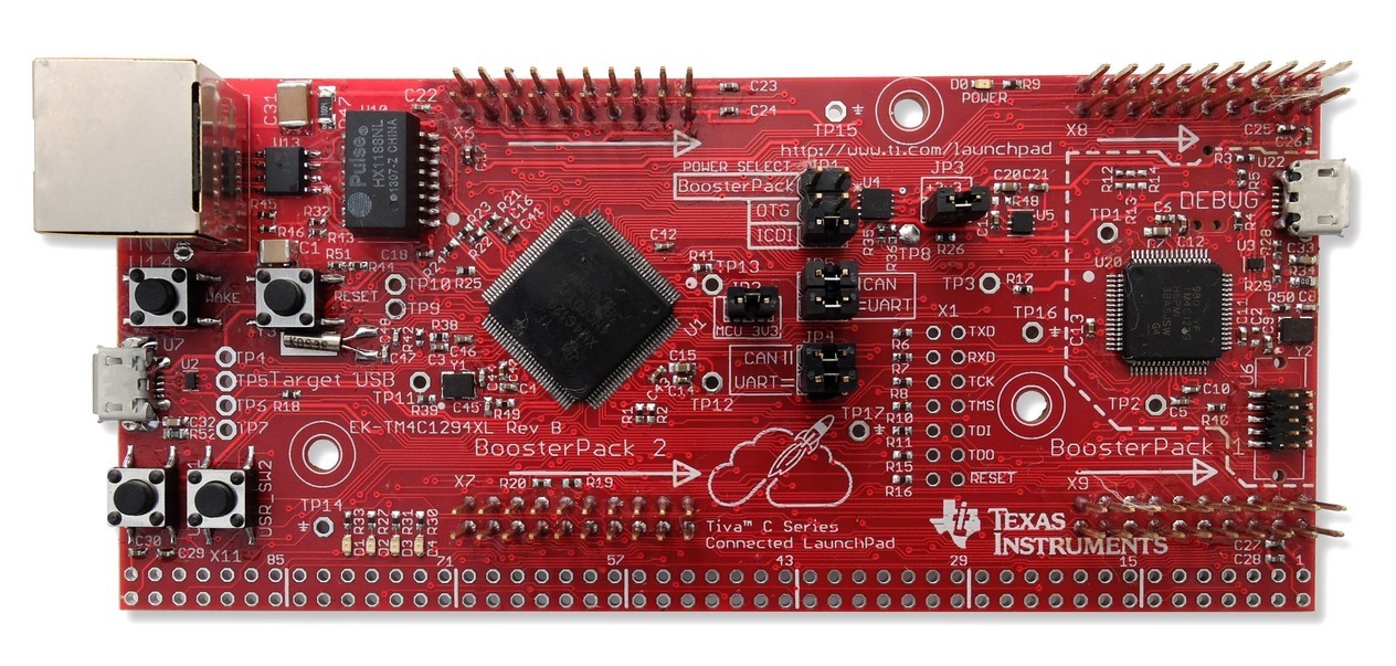

(#) icserny hozzászólása Márc 10, 2014 /
Megjelent és már megrendelhető (6-8 hetes szállítási határidővel!) az új Tiva C Series EK-TM4C1294XL Launchpad kártya. Ennek legfőbb újdonsága a nagyteljesítményű Bővebben: Link mikrovezérlő, s hogy a kártya vezetékes 10/100 Ethernet kapcsolatot biztosít.
Jellemzők: 120MHz, 1MB Flash, 256KB SRAM, 6KB EEPROM. 10/100 Mbit Eternet, USB host/OTG/device. On-board JTAG ICDI. Egyidejőleg 2 db 40 kivezetésés bővítőkártya csatlakoztatható.
Link: http://www.ti.com/ww/en/launchpad/launchpads-tivac-ek-tm4c1294xl.html
A hozzászólás módosítva: Márc 10, 2014
(#) kly válasza icserny hozzászólására (») Márc 10, 2014 /
Ez besz..ás jó cucc.Ennyiért meg ingyen van.
Úgy látom át kell térnem PIC-ről mert a Microchip soha az életben nem fog ilyen áron valami hasonlót eladni. Már régóta kacsingatok ARM felé de ez megadta a végső lökést.
köszi
(#) icserny válasza kly hozzászólására (») Márc 10, 2014 1 /
„Már régóta kacsingatok ARM felé de ez megadta a végső lökést.”
Egy dologra vigyázz: ez az Ethernet vezérlővel ellátott TM4C mikrovezérlő egy új termékcsalád, lehetnek még komoly gyermekbetegségei. Tanulásra, kísérletezésre azonban jó, s ehhez viszonyítva is nagyon jó az ára.
