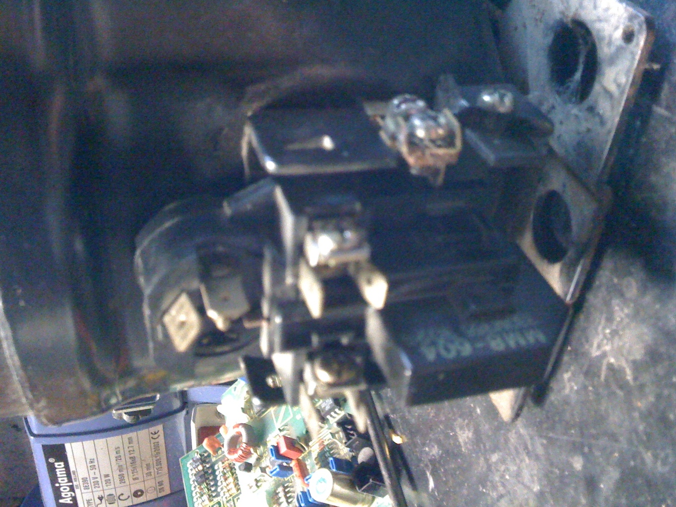

Üdvözlök mindenkit a fórumon!!Segítséget szeretnék kérni egy kompresszor elindításához.Kaptam egy használt hűtő kompresszort, és szeretném elindítani sűrített levegő termelésére. Íme a fotó róla. A hővédelmet felismertem a csatlakozóban, de a relét nem.Bele van építve, vagy azt külön lehetett??Kondival is jó lenne nekem az indítás.Igazából nem akarom szétbarmolni ezt a csatlakozót, hogy megtudjam mi is van benne.Így pedig nem látom.Segítségeteket előre is köszönöm.

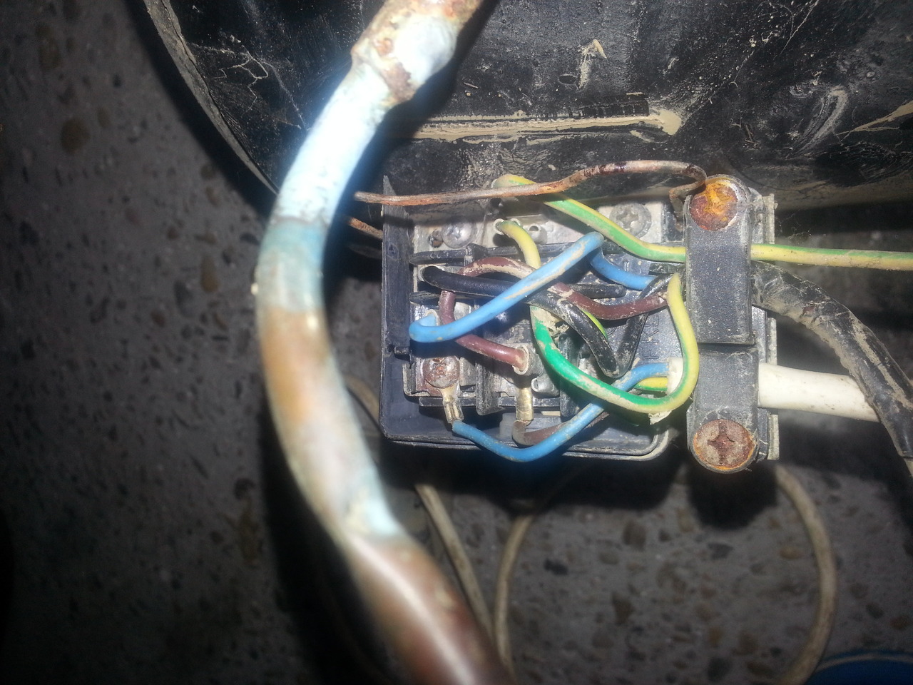

Sziasztok. Segítséget szeretnék kérni kaptam egy régi Zanussi hűtőgépnek a motorját és abból szeretnék kompresszort csinálni csak nem tudom hogy mi baja lehet mert halk kattogást hallható olyan mint valami relé kapcsolgatna de nem fúj semmi levegőt. ezen is találtam három tüskét és arra esetleg hogy lehet bekötni? Válaszotokat előre is köszönöm
Az indítórelét nézd meg a baloldali doboz alatt,és az üzemi kondit(meglétét,értékét is nézd meg!

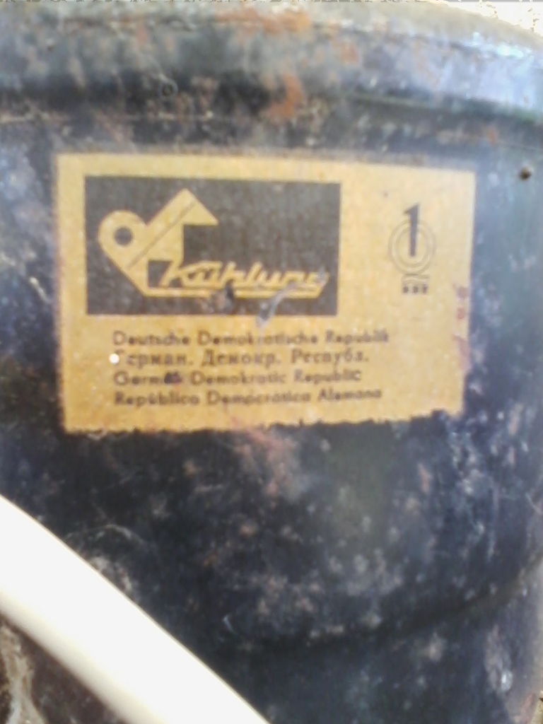

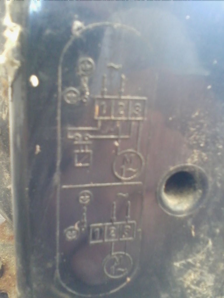

kaptam egy hütőgép kompresszort amit szeretnék kompreszornak használni,de nem tudom hogyan kell elektromosan bekötni.Azzal sem vagyok tisztában hogy kell-e kondenzátor hozzá .... |
