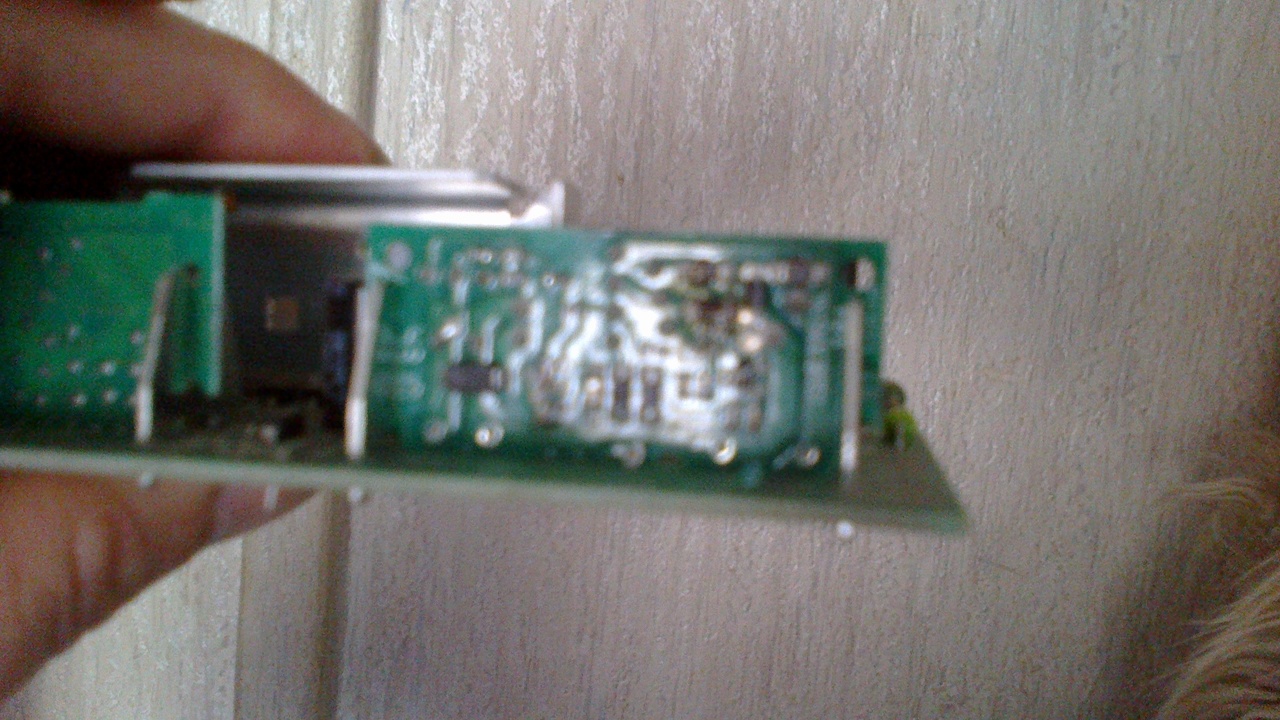

Sziasztok.Van 1 INDESIT IWC 7105eco tipusu mosógépem.Sajnos a vezérlőpanel ment tönkre nemtudom javitani!!!Hol lehetne 1 másikat bele keriteni,vagy szerezni!!Nemtudom menyibe kerülne!! Köszi.
(#) botesz válasza benji13 hozzászólására (») Márc 9, 2014 /
Újonnan sokba kerül 30-40eFt de ha a procija jó és nincs szétégve akkor javítható(sokkal kevesebbért)

Heló.Sajnos a trafókörűl a smd alkatrészek kifüstöltek és nemtudom az értéküket!!!Esetleg valahogy be lehetne éleszteni,ki kerülve?Talán működne!!
