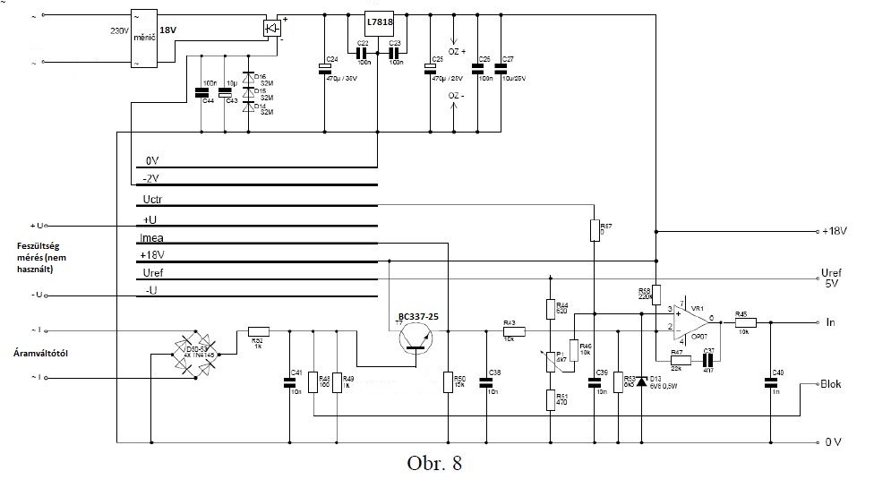

Azt a rajzot nézd, amelyiket március 3-án tettél ide fel TIG 180 néven ![]() Már próbáltam, üresjárásban 6V, terhelve 4V a kimenő fesz. A frekvencia 18kHz körül lehet, mert még éppen hallom. A ZPD8V2 diódán eső fesz mindössze 3V körül mozog. A diódának védelem vagy stabilizátorként kéne működnie?
