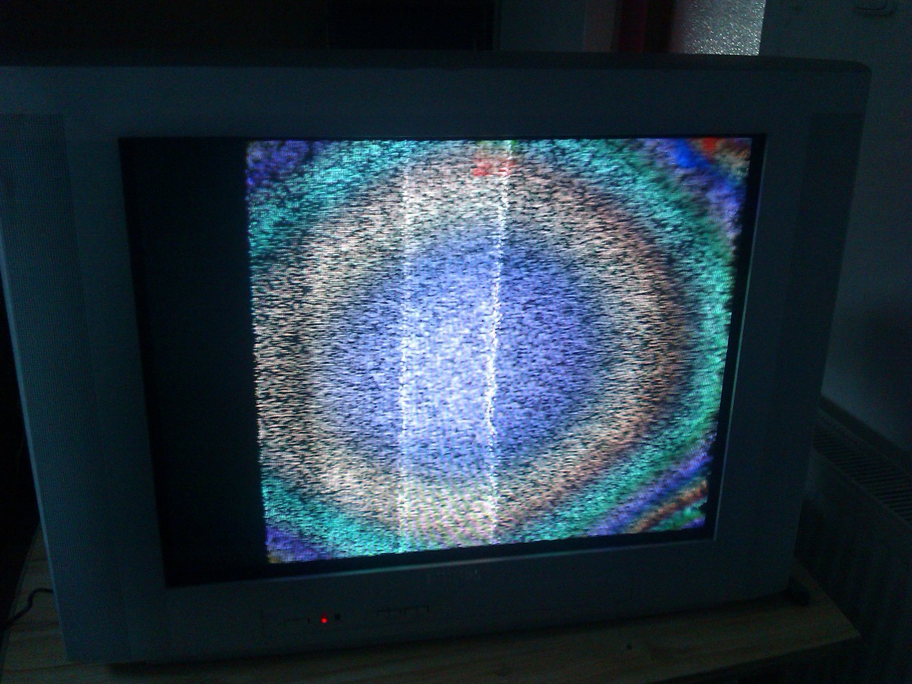

Üdvözlet.Szeretném a segítségeteket kérni.Volna egy philips 29PT5407/21 tipusú tvm amivel bajlódok egy kis ideje.A problemám az hogy a harmadik ide oda kattogás után bekapcsol de sípoló,zavaró hangokat hallani a sorkimeno trafó felol.a kép pedig összenyomott majd ahogy melegszik a tv úgy kezd helyreálni a kép is de a geometriája akkor sem jó.a sarkai a képnek pedig színfoltos mintha mágnesek lennének a sarkai körül és az húzná a képet. a forrasztásokat áttnéztem,javítottam is egypárat az elkók meg ránézésre okésak.szeretnék tanácsot kérni hogy hol keressem a hibát.a tippem a sorkimeno cseréje volna de mivel van nagyfesz nemvagyok biztos benne.a válszokat elore is koszonom
(#) BarnaPili válasza GGigi hozzászólására (») Márc 10, 2014 / 1
A sorvégfokozat tápszűrő elkóját ellenőrizd le.A primer oldali kis elkókat a tápban cseréld kapásból.Meg egy PTK-t is tegyél bele újat.De az elszíneződésből ítélve lehet hogy ez a TV pofáraesett valamikor?
