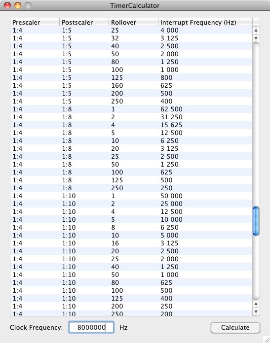

(#) Bakman válasza NyariG hozzászólására (») Márc 8, 2014 /
Mekkora frekvenciával járatod a kontrollert? Timer2 -vel könnyen előállítható egész frekvencia, azt leosztva egy számlálóval lehet másodperces megszakításokat generálni.
(#) kaqkk válasza Bakman hozzászólására (») Márc 8, 2014 /
A 32768 at tmr0 ban is be lehet állítani az 1Hz-s megszakítást ..
(#) Bakman válasza kaqkk hozzászólására (») Márc 8, 2014 /
Hogyan? Pl. 8 MHz-es belső órajelről járatva.

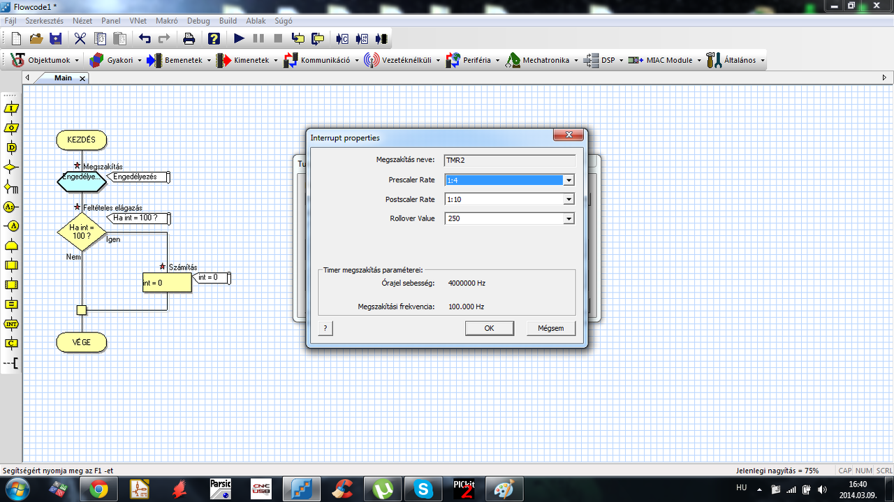

(#) NyariG hozzászólása Márc 8, 2014 /
Meg még ezt is megszeretném kérdezni hogy milyen c nyelvet kell a Flowcode ba használni.
Van hozzá valami olvasmány? Vagy dokumentum?

(#) madazg77 válasza NyariG hozzászólására (») Márc 9, 2014 /
A 7-est milyen számrendszerben fogja értelmezni a flowcode?
A Timer1 configot külső lábra kell állítani 1:1 osztóval.
(#) kaqkk válasza NyariG hozzászólására (») Márc 9, 2014 /
Nem értem miért kínlódtok itt a c kódokkal amikor a tmr2 ben egy 4Mhz-s kvarccal külső jel nélkül simán meg lehet csinálni az 1Hz-t
(#) madazg77 válasza kaqkk hozzászólására (») Márc 9, 2014 /
Én nem kínlódok. Persze meglehet csinálni úgy is ahogy te mutatod. Attól függ mire szeretné használni.
(#) Bakman válasza kaqkk hozzászólására (») Márc 9, 2014 /
Ezt mondom én is. Van "pár" variáció, amikor egész frekvenciára jön ki a Timer2 megszakítási ideje.
(#) NyariG válasza madazg77 hozzászólására (») Márc 9, 2014 /
gondoltam erre a kódra 1 -re állítja a tmr1h regiszter 7. bitjét.

(#) NyariG válasza niedziela hozzászólására (») Márc 9, 2014 /
Jelenleg egy szimpla órát akarok összehozni a 18f4550 picemmel külső 32768Hz-s kvarccal 1s -es megszakításokkal.
Tehát egy másodpercenként megszakításkor léptetek egy számot. Ennyi! Mindent beállítottam úgy ahogy madazg77 leirta. Megy is a 2s es léptetés mivel amit irt hogy a 16.bitet 1 be kell állítani azt még nem tudtam megcsinálni. Szóval ha leszel olyan kedves és megírod hogy hogy tudom az a bitet 1re állítani akkor megköszönöm.
(#) madazg77 válasza NyariG hozzászólására (») Márc 9, 2014 / 1
Úgy írd be a C kódot ahogyan én tettem, azzal menni fog. Nézegesd a TMR1 adatlapját és írd le megadnak papírra a 16bit-es szám ábrázolást és megfogod érteni. Úgy nem jó az érték megadás ( set_bit(TMR1H, 7); ahogyan tetted mert meg kell adni, hogy milyen számrendszerben teszed azt. Pl. 0x... ez hexadecimális, b'.......' ez meg bináris.
A hozzászólás módosítva: Márc 9, 2014
Győzelem
