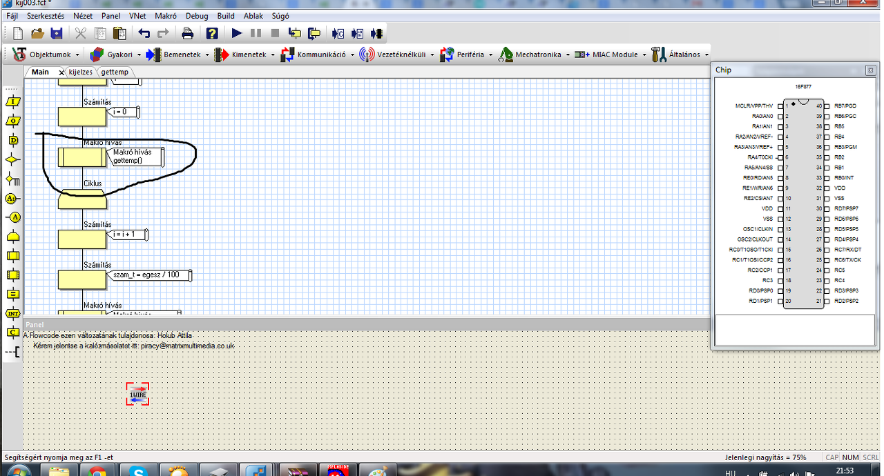

Tudna nekem segíteni valaki egy DS1820 érzékelő beüzemelésében?1db ds 1820 3 db 7 szegmenses kijelzőre egy 74ls47 ic vel kellene kijelezni az értéket 25.3 pl egy pic16f877 mikróvezérlővel. a kijelző vezérlés már megy a kommunikációval vannak gondok. A busreset értéke 0 scan bus 2 getdevicecount 0 hogy tudom lekérdezni és konvertálni a hőmérsékletet? flowcodot használok.
Előre is köszönök mindenféle segítséget.
Üdv.:Holub Attila
(#) Kovabe válasza szpot hozzászólására (») Márc 12, 2014 /
Én ezt a makrot használom. Simán importáld a makroknál.
gettemp.fcm
(#) szpot válasza Kovabe hozzászólására (») Márc 12, 2014 /
Importáltam de az egész értéke ezres nagyságrendűre jön ki? ez miért lehet rosszul kommunikál?
Nem teljesen értem, a kiolvasott érték mondjuk 23,5 foknál 2350?
milyen gyorsan kellene a hőmérséklet változásra reagálnia?
Megközelitöleg 750ms-ként mér és küldi az adatot.
4095 az értéke az egész nevű változónak
Akkor vagy - van vagy nem olvas semmit. Fizikálisan probálod vagy programban?
fizikálisan próbálgatom minden egyes változtatás után feltöltöm és teszt ha megfogom a kezemmel a szenzort akkor se megy semerre az érték.
Esetleg feltölthetnéd a programot mert akkor átlátnám miről is van szó.
Még egy fontos kérdés, hány megán ketyeg a cucc?
A hozzászólás módosítva: Márc 12, 2014
Parancsolj.
kij003.fcf
(#) szpot hozzászólása Márc 12, 2014 /
8 Mhz s kvarcot raktam be a pic mellé
Elsökörben rá kéne feküdnöd a beállitásokra mert semmi nincs bekonfigurálva, nekem vagy magas vagy nem értem a logikát de nem látom hogy valahol is meghivnád a szenzor makrot.
Itt egy programom ami DS-t is használ, ezt nézd át.
Kezdő vagyok. Sajnos két éve volt hogy ilyesmikkel próbálkoztam. De igyekszem.

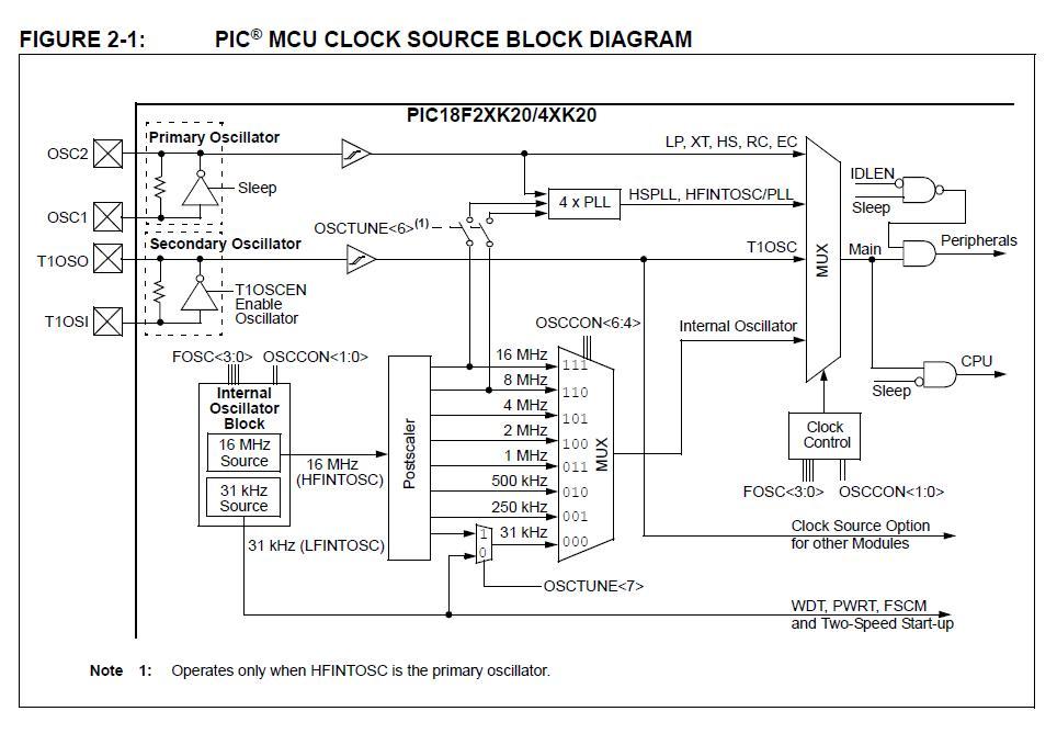

Már régóta szenvedek azzal a problémával, hogy képtelen vagyok (biztos az én szellemi gyengeségem miatt...) beállítani egy PIC18F45K20-at úgy hogy belső osszcival 64MHz-en
szaladgáljon. Adatlapot átnéztem, config bitek rendben vannak adatlap szerint( szerintem..).
Fölteszek egy ledvillogtatót amivel próbálom beállítani, légyszi segítsetek, mert már semmi ötletem nincsen!!
Devboar1.fcf
(#) NyariG válasza dgergely hozzászólására (») Márc 13, 2014 /
configban az oscillatort nem az int-re kell állítani?
mellesleg a belsö osc nem megy olyan gyorsan...
A hozzászólás módosítva: Márc 13, 2014
(#) dgergely válasza NyariG hozzászólására (») Márc 13, 2014 /
Szia! köszönöm a gyors választ, beégettem, de így is csak 16MHz-en megy....
Legalább is a villogás tempójából erre következtetek..
Már nagyon el vagyok keseredve miatta...
Adatlap szerint megy a belső 16MHz el, ezt szorozza a PLL.
Ne légy elkeseredve! Ez a max amit elérhetsz. Belső oscillátort nem szoroz a pll! Ennél a picnél biztos nem csak a külső kvarcot!
Hát.. az adatlap szerint működnie kéne, az OSCTUNE regisztert is e szerint állítottam be.
De lehet hogy félreértelmezem.
The PLLEN bit is active only when the HFINTOSC is the primary clock source (FOSC<2:0> = 100X) and
the selected frequency is 8 MHz or 16 MHz. Otherwise, the PLLEN bit is unavailable and always reads ‘0’.
ezt láttad?
(#) dgergely hozzászólása Márc 13, 2014 /
Zseni vagy!
Működik, mert ezzel a beállítással veszi csak figyelembe a CONFIG1H-ban beállítottakat.
Illetve ezt állítottam be:
osccon = 0b01110000 mert a bit3(OSTS) csak olvasható státuszbit.
Nagyon szépen köszönöm a segítséged, fölteszem még egyszer hátha valakinek segítség lessz.
