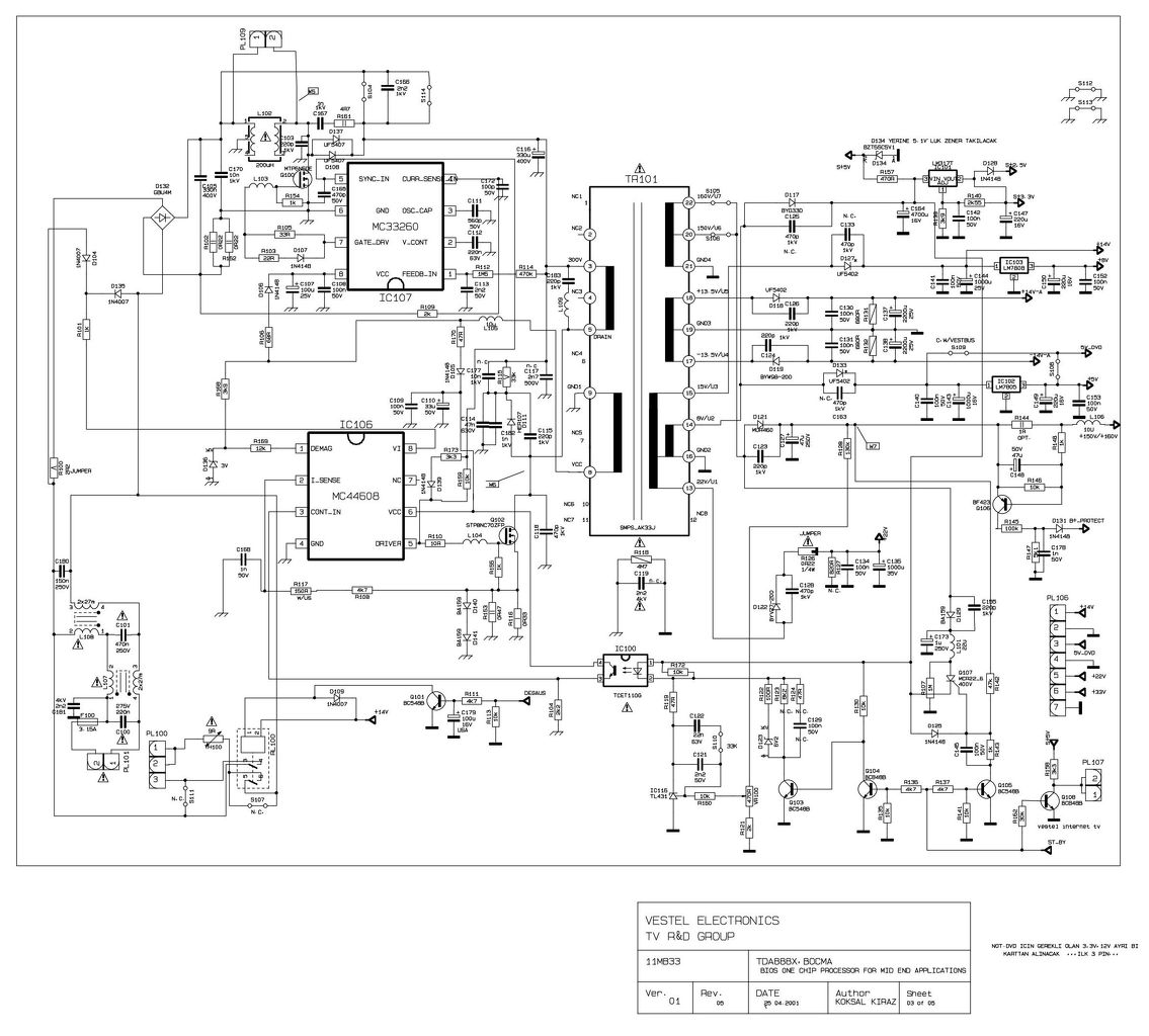

(#) Lali24 hozzászólása Márc 13, 2014 /
Sziasztok, 11AK30 as panel a D802 diódánál csak 119 volt van a 130 helyett. A D808 on meg 116 volt van a 128 helyett. Az elkókat már cseréltem. De a többi helyen meg vannak a feszültségek rendesen. Mit cseréljek még benne?
(#) roymen válasza Lali24 hozzászólására (») Márc 13, 2014 /

A pozíció szerint a primer körben található L803 induktivitás helyén találsz egy 22ohm-os ellenállatot,ezt cseréld 10ohm-osra,és stabil lesz a feszkód.

Itt is az első lépés nálam a puffer elkó csere,mert ezekben elég gány van építve.MCR22_6-ot is cseréld.
(#) Lali24 válasza roymen hozzászólására (») Márc 13, 2014 /
A puffert is már kicseréltem 100 as volt benne 220ast tettem a helyére de akkor sem változott. Azt még észre vettem, hogy készenlétben megvan a 325 volt de bekapcs után 10 voltot esik de ez szerintem normális vagy nem? MCR22_6-ot is cseréld ez milyen alkatrész?

Nem szóltamaz mcr-t,azt ne cseréld.A tl 431 körül kutakodjál egy kicsit

(#) roymen válasza roymen hozzászólására (») Márc 13, 2014 /
R830,829,817,818,815 mérése és a C825 47uf 160v csere.
Itt a AK33 smps rajza.A puffer elkónak 150µF 400v rakjál.Szerintem az a 220µF sok oda.
Megmértem az ellenállásokat, mind jó. C825 ki van cserélve.
Kapd ki a tl431-et, és rakjál be másikat,mert lehet hogy az nem jó.
Kicseréltem, de semmi változás.
(#) Lali24 válasza Lali24 hozzászólására (») Márc 13, 2014 /
Nagy baj lenne ha igy maradna? Olvastam amit küldtél de ugy látom nem nagyon kéne piszkálni a feszültségszabályzást mert a többi feszültség meg van.
