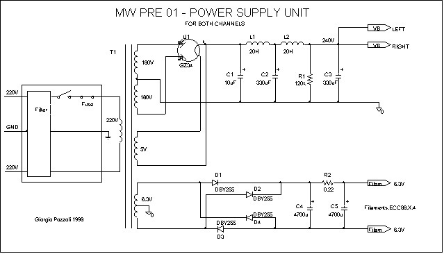

Milyen régen jártam erre. Ma összeraktam a fűtés tápját is. Még nem élesztettem fel, több kérdésem is volna.
Mekkora ellenállással terheljem be? RIAA ECC88
0,3R 2W építettem a kapcsolásba. Segítetek majd később 6,3V belőni, mint tegnap?
A hozzászólás módosítva: Márc 15, 2014
(#) bakos13gab válasza q765 hozzászólására (») Márc 15, 2014 /
Számold ki.
Egy ECC88 felvesz 365mA-t. Kettő lesz benne sztereóban, szóval 730mA-el számolhatsz. 6,3V-on ez mennyi is? 8,3ohm. Szóval egy 8 ohmmal terheld be, ami mondjuk 5W körüli. Ha ez megvan, akkor már látod, hogy mekkora soros ellenállás kell, hogy tényleg ennyi álljon be.
Terhelve olyan 1,3V körül kell majd ejtened, de ezt mérned kell. 760mA és 1,3V, az kb. 2 ohm lesz 1W körül.

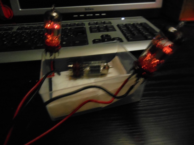

(#) q765 válasza CHZ hozzászólására (») Márc 17, 2014 / 1
Helló!
Megcsináltam amit mondtál.
Először ujra kimértem mégegyszer, nem- e 18V jön ki a tápból terheletlenül
Csatoltam pár képet. Terhelten 6,2VDC mértem a csöveken.
A tápon 6,2VAC
Ugynézki nem kell rajta állítanom semmit. Csak a műszert kell kalibrálnom.
Nekilátok lassan az erősítő rész nyákrajzának.
Akkor amit "bakos13gab" emlitett pár hozzászólással előttem helytálló? Sztereohoz kell két cső, vagy építsem külön a csöveket, mint a rajzon 4 darabból?
Az utolsó kép csalóka. Azért ennyire nem világítanak. Valahogy feltolta a pirosat a fotómasina.

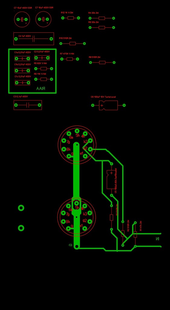

Estére összedobom a nyákot. 2 oldal mehet egy panelra, vagy különválasszam? Ezek elhelyezése szokott gondot okozni?
(#) CHZ válasza q765 hozzászólására (») Márc 17, 2014 /
Mehet egy panelre, kevesebb a probléma a bekötésénél.
GND kialakítására kényes lehet, képen egy 2 csöves nyákterv, GND középen széles fóliával.
Fűtés vezetékezve van, nem érdemes fólián vinni.

Egyszerű áramkör, rajz szerint rakd fel az alkatrészeket, két cső közé mehet a korrekciós hálózat. Raktam rá már alkatrészeket is, megy ez gyorsan.

Minden alkatrész legyen melletted, méreteit azonosítsd és mehet máris a tervezés.

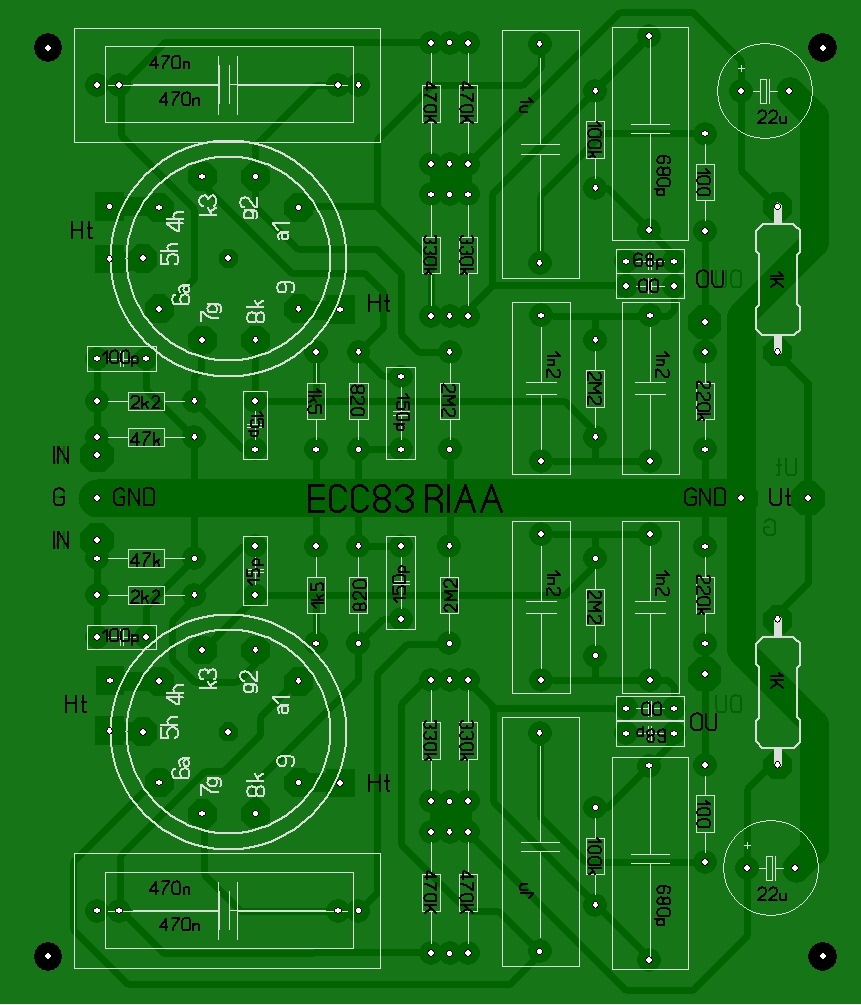

Minden kétszer kell megcsinálni. Közben befejeztem a vázlatom, ezt lehetne szépítgetni, átnézni, méretek szerintem jók..
Én idáig jutottam ez idő alatt.

(#) q765 válasza q765 hozzászólására (») Márc 17, 2014 /
hoppá!
Most látom, hogy te nem egy csőbe raktál egy oldalt, hanem fele ide, fele oda?
Kerestem az említett foliakondikat, és alig találtam meg. Mondjuk a forrpont az stimmel!
Bogarászom még, köszi!
(#) CHZ válasza q765 hozzászólására (») Márc 17, 2014 / 1
Az anódokon kb 100V lesz. így 160-250V kondi elegendő csatolónak és a korrekcióba is.
TANTÁL érzékeny, könnyen zárlatosodik.
Tettem nagyobb csatolót is rá, szerintem nézd át, alakítsd igényeid szerint.
