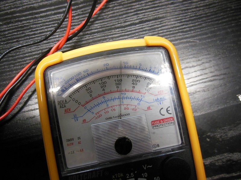

Megcsináltam amit mondtál. Először ujra kimértem mégegyszer, nem- e 18V jön ki a tápból terheletlenül ![]() Csatoltam pár képet. Terhelten 6,2VDC mértem a csöveken. A tápon 6,2VAC Ugynézki nem kell rajta állítanom semmit. Csak a műszert kell kalibrálnom. Nekilátok lassan az erősítő rész nyákrajzának. Akkor amit "bakos13gab" emlitett pár hozzászólással előttem helytálló? Sztereohoz kell két cső, vagy építsem külön a csöveket, mint a rajzon 4 darabból? Az utolsó kép csalóka. Azért ennyire nem világítanak. Valahogy feltolta a pirosat a fotómasina.
