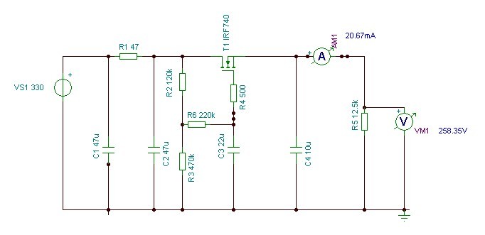

(#) CHZ válasza CHZ hozzászólására (») Márc 14, 2014 /

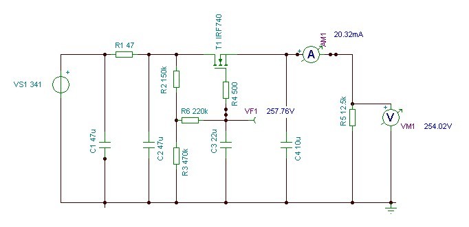

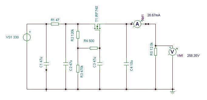

Itt van egy rajz, 330V bemeneti feszültség mellett, 120k/470k osztó a megfelelő 250V DC hez, RIAA-val terhelve. Ha az egyenirányított nyers DC más értékű, akkor az osztót változtatni kell.

(#) CHZ válasza bakos13gab hozzászólására (») Márc 14, 2014 /
„Ez a táp szerintem fojtó nélkül nem lesz jó. Elolvastam nagyjából az eredeti cikket, nem teljesen értem, amit a FET viselkedéséről ír, de szerintem ebben a formában fojtó nélkül, ahogy scooby írja, nem lesz jó.”
Fojtó nélkül is jó lehet, lényeg, hogy FET D-S kivezetései között, minimum 70-80V DC feszültség esés legyen, így elegendő lehet az AC szűrése. Ez azt jelenti, hogy a nyers DC nem lehet kevesebb 330V -nál, ha 250V DC ről tápláljuk a korrektort..[off][/off]

(#) bakos13gab válasza CHZ hozzászólására (») Márc 14, 2014 /
Futattam egyet én is. 410V-os amplitúdójú szinusz jellel. Tényleg tökéletesen működik.

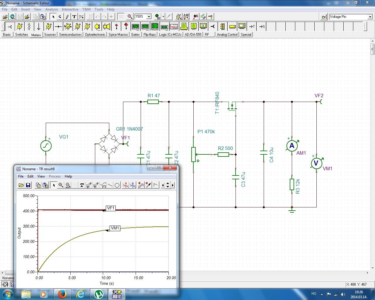

Ez a táp kis módosítással, megoldhatná a lágy indítást is. FET alkalmas rá, mivel nem kell áram a vezérléséhez, megfelelő R/C tag a G kivezetése előtt, lassú felfutású DC kimeneti szintet produkálna. Csöves egyenirányításhoz hasonló DC kimeneti szint emelkedése lenne..
Úgy nézem, hogy a 47µF-os Gate elkóval olyan 20 másodperc kell a feléledéshez. Ha leviszem 10µF-ra, akkor csak 5.
Igen, az időállandóval lehet játszadozni.
Itt egy példa, 220k ellenállás módosításával lehet játszadozni.. Ez stabilizált tápnál is használható.

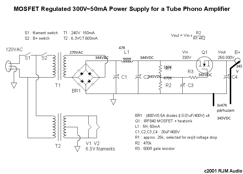

Nos összeraktam 3x47K 2W párhuzamba terhelést a kimenetére, ahogy tanácsoltátok.
340V DC -t mértem. ( sípol, merül az elem.) Ugyhogy csak saccrra írom.
kb 5 másodpercig tudom üzemeltetni, mert tűz forró a műterhelés. FET jég hideg.

(#) CHZ válasza q765 hozzászólására (») Márc 14, 2014 /
Ezzel a a terheléssel mérd meg a bejövő DC értékét, ez fontos.
így megtudjuk hogyan kell módosítani az R1/R2 értékét.
(#) q765 válasza CHZ hozzászólására (») Márc 14, 2014 /
341V DC graetz után.
A trafóról ami lejön AC ugyanezzel a multival 266V
Biztos hogy pontatlan a műszer. így fárasztalak titeket.

(#) CHZ válasza q765 hozzászólására (») Márc 14, 2014 / 1
AZ R1-et, 150k -ra cseréld, így lesz 250V a kimeneti DC értéke, ami megfelelő lesz.
Beleraktam R1 helyére 150K 2W ellenállást.
345VDC
Namostakkor
Ez a kimeneti szint, terhelve 12k-val?
Szerintem nem, a FET után mérj, a S kivezetésén!
Hol mérted? Ezt megjelölhetnéd, így feleslegesen írogatunk..
Fentebb mutatott rajzon, a V mérő helyén mérj!
A hozzászólás módosítva: Márc 14, 2014
(#) bakos13gab válasza q765 hozzászólására (») Márc 14, 2014 /
Ez több, mint amit a graetz után mértél. ez nem lehetséges. Ha kb. ugyanannyit mérnél, akkor vagy kontakthiba van az osztónál vagy megmakkant a FET.
(#) q765 válasza CHZ hozzászólására (») Márc 14, 2014 / 1
Speciális egy eset
Valami hibát csinálsz, ez így nem működhet.
Csak akkor, ha a FET elhalálozott!
Ez meg is történhetett, az előző próbák esetén, hibás értékű műterheléssel..
Mérj, D-G-S kivezetések között, feszültség mentes állapotban, dióda vizsgálóval!
Csatolt rajz szerinti értékek jók, ha a FET nem szált el.
S D láb között átvezet.. Meghalt. Sorry, hogy fárasztottalak.
Mitől lehetett? Berakhatom az újat?
A rossz műterhelés miatt, de ha mérésnél valami zárlatot okoztál az is elegendő volt.
Rakd be, de már vigyázz rá, ne csinálj műhibát!
