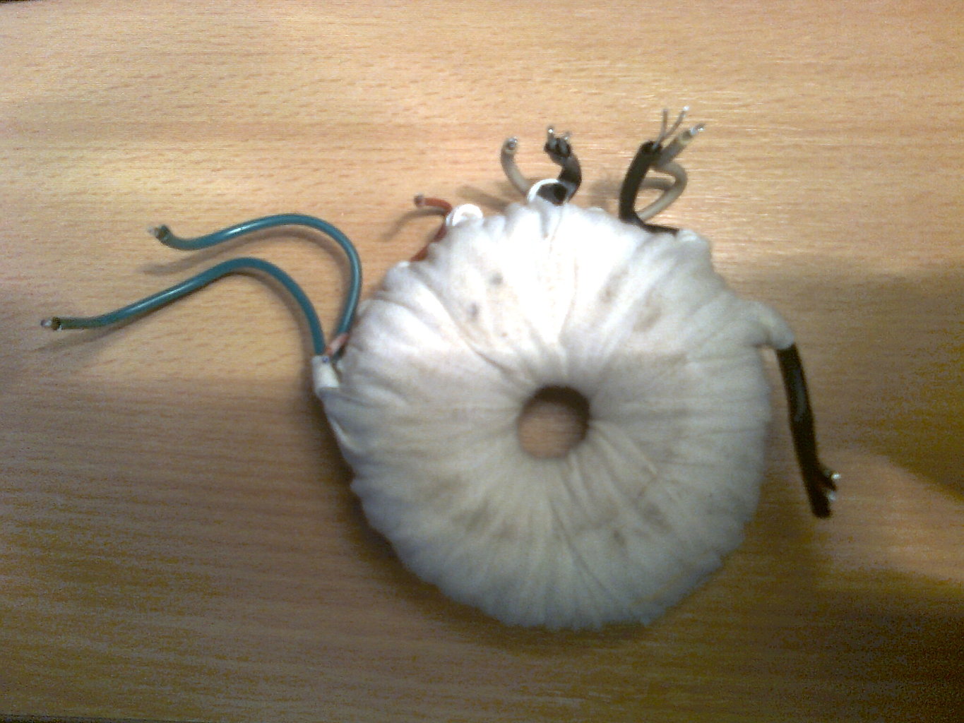

Van egy toroid transzformátorom melynek tömege 0,64 Kg, és 12 kivezetése van. csak annyit tudok róla, hogy egy olyan műszerben üzemelt, amire 150w teljesítmény volt írva. Egy Quad 405 ös erősítőhöz szeretnék belőle csinálni tápegységet. Nem ez lenne a végleges, csak tesztelném a quad nyákot. hova érdemes 220 at kötni , vagy kössem több helyre is? mire figyeljek hogy ne égjen le a ház? hogyan lehet több, vagy kevesebb energiát kinyerni belőle, szóval ilyen alap dolgokra lennék kíván. Köszönem a segítségetek.
Nekem van egy 2x41V (üresjárati feszültség, szűrve) toroidom. Hogy tudom meghatározni a teljesítményét p.l. átmérő, magasság, tekercs vezeték átmérő alapján?
Leginkább a vezeték-átmérők alapján, mivel nem láthatod mekkora a vastest; a külső méretek csak közelítő saccolásra jók. Terheléses méréssel is, de az bonyi.
És valami nekiindulás?
Addig terheled, míg nem melegszik erősen, vagy nagyon erősen leesik a szek. fesz. Kis terheléssel indítasz, ekkor beáll egy ideig viszonylag stabil feszültség, majd esni kezd, az előtt van a határ. Kívül lehet erős kézmeleg a trafó. Persze közben mindent mérsz.
Meg kell mérni a primer tekercs ellenállását. Ebből már közelítően tudni lehet, mekkora teljesítményre lehet számítani. Visszafelé számítva (feszültségesés) meg lehet mondani, 98, 95 vagy 90%-os hatásfoknál mekkora szekunder teljesítményt lehet kivenni belőle. Ezen kicsit ront még a vasveszteség, de elég jó közelítést ad.
Egyetlen ellenállásmérés elegendő. Táplálás nélkül, bármilyen mérési módszerrel. Kisebb értéknél, ~2 Ohm alatt már jó lenne legalább tized Ohm-os közelítés.
