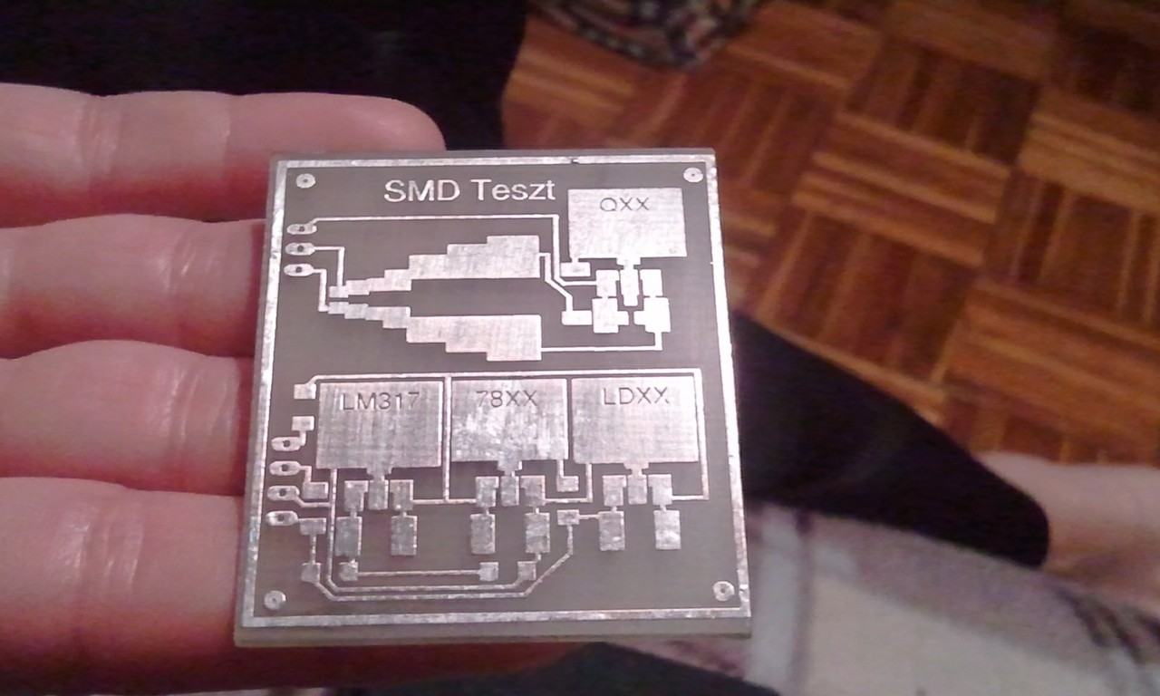

Talált süllyedt .Pontosan megfelel a célra , és mivel nem túl sokat csináltam , ezért van még belőle .Igaz , hogy elvileg tisztán lehetne tartani mivel a doboz tetején lesz , de nem árt , ha fedi valami a rezet .

Igen szokott ilyen lenni.Viszont én meg rájöttem arra , hogy teflon felületű tálcában , mert én ilyenben csináltam ilyenben nem jó.Mert annyi jó benne , hogy az aljára nem tapad oda az ón , de viszont sokkal jobban gátolja a nyák , vagy ón átmelegedését , és így tovább tart , illetve nehezebb lesz a művelet.
A legjobb volt , akkor amikor konzerves dobozban csináltam , csak ennél meg méretbeli határok vannak.Egyébként próbáltam sima forrasztó ónnal is azzal is működik. A vége felé amikor már mindenhol befestem ónnal utána én azt szoktam csinálni , hogy egy pálcika végére gumit fogatva még a forrongó víz alatt egyenletesre húzom a felületen az ónt , és szép egyenletes lesz ezáltal , és mindenhol egyforma másik meg az , hogy lehet így valamennyire szabályozni , hogy milyen legyen az ón vastagsága a felületen .Nekem ezen a teszt panelen szép vékony lett , és muszáj volt , hogy egyenletes legyen , és vékony , hogy teszteléskor mindenhol jól érintkezzenek az alkatrészek.

- sajnos az ónréteg is oxidálódik, néha át kell törölnöm, fényesítenem (papír zsebkendő), - új alkatrészeknél jól működik, de kiforrasztottaknál már nem mindig (nem ér le a 3 láb), ezért legyen egy jó, csipeszes mérőkészleted is .Egyébkén nagyon szép, átgondolt munka, nem is kell lecsavarozni, kétoldalas ragasztóval elég rögzíteni.
Igen hát a működése az majd folyamatában fog kiderülni . A tisztán tartása nem lesz gond mivel jól hozzáférhető kinti helyen lesz a doboz előlapján .Némi alkoholos , vagy hasonló tisztítás biztos nem árt majd neki,.
A másik a teszt nyáknál törekedtem arra , hogy viszonylag sokféle smd tokozású alkatrészt lehessen vele mérni úgy , hogy csak ráhelyezve az adott helyre könnyen gyorsan menjen a mérés. Ezzel , így a SOt89R, a SOT23 , a SOT223, a DPACK-3, a D2PACK,a D2PACK-3, az smd passzív alkatrészek legkisebbtől , a legnagyobbig , és smd zéner dióda , és stabilizátor fajták mérését lehet rajta elvégezni.

Ha lesznek többen , akiket érdekel , vagy utána néz ennek , akkor biztos megérné nagyobb tételben .Tartósabb , időállóbb , és még szebb is lenne ez tény.Viszont egy alkatrész láb , ha el van hajolva az aranyozottság sem küszöböli ki , két lábú alkatrésznél elvileg nincs gond , hát a három lábúnál meg , ha előfordul , hogy valamelyik nem fog érintkezni , akkor majd alakítok egy kicsit a lábakon , hogy érintkezzenek.Ez legyen a legkevesebb.Egyébként tervben van már a műszerhez a frekvencia mérés , és az amper mérés funkciók is.
