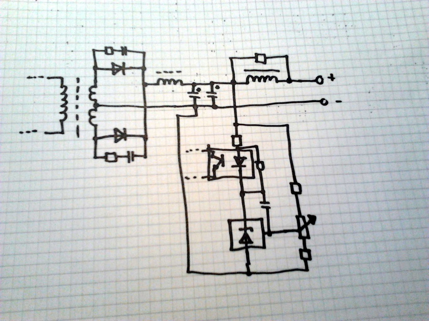

Közben elkezdtem én is, mivel a doboz nem lett kész így nekifogtam egy másiknak, már minden megvan hozzá csak a 4 igbt meg a 6 dióda hiányzik, megtekertem a trafót is, lásd kép, a primert szendvics szerűen (alul-felül) akartam tekerni de nem sikerült, most így a trafó ránézésre olyan mintha egy szóró trafó lenne, kis feszültségen már próbáltam a híddal minden rendben van, sajnos a fesz szabályozás nyitott kérdés mindig, az optóst építettem meg mint ahogyan az UCC 2808 leírásában van de ahhoz meg kell kondenzátorbank hogy tudjon szabályozni, a kimenetet így tervezem ez alapján, drága bonyolult de ez biztos jó.

Már nézegettem ilyeneket, a hűtő folyadékos amiben elpárolog a gáz még jobb lenne, a panel már kész így ez kicsi lesz , a diódákra már megvan a hűtőborda. Hála a technikai fejlődésnek a egy inverteres hegesztő egyik legdrágább alkatrésze a hűtőborda meg a doboz.
