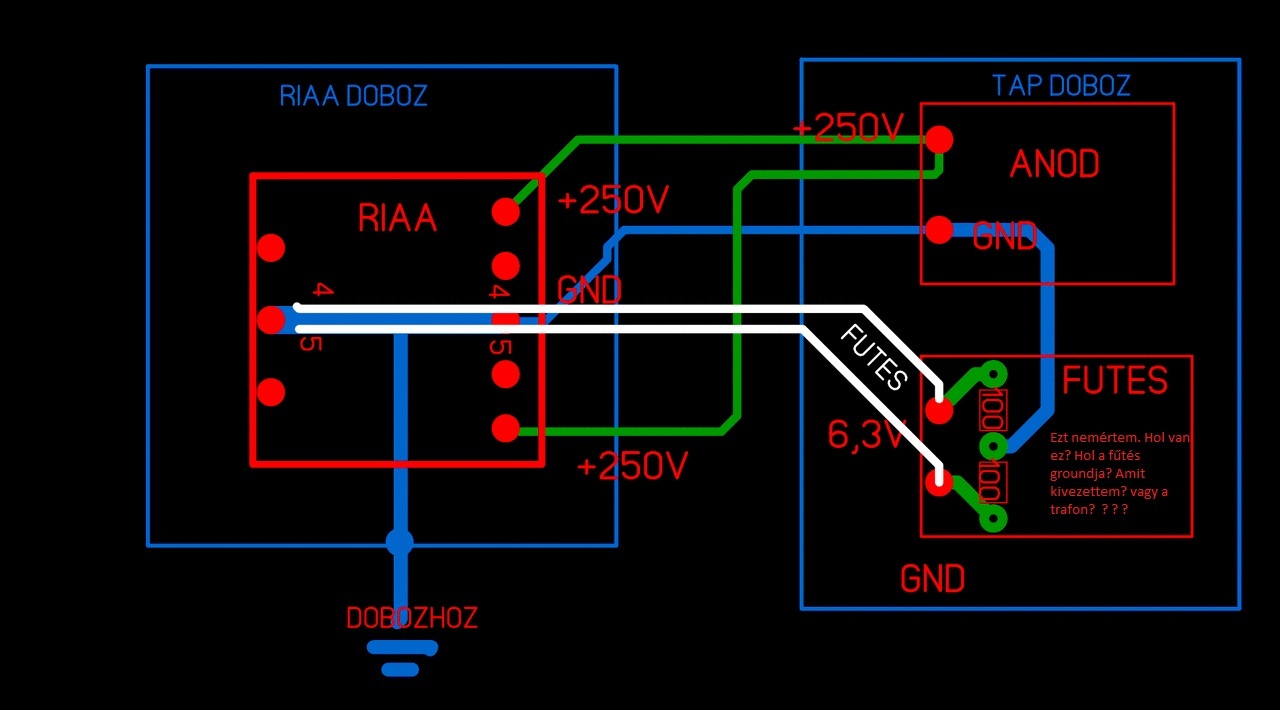

(#) CHZ válasza q765 hozzászólására (») Márc 18, 2014 /

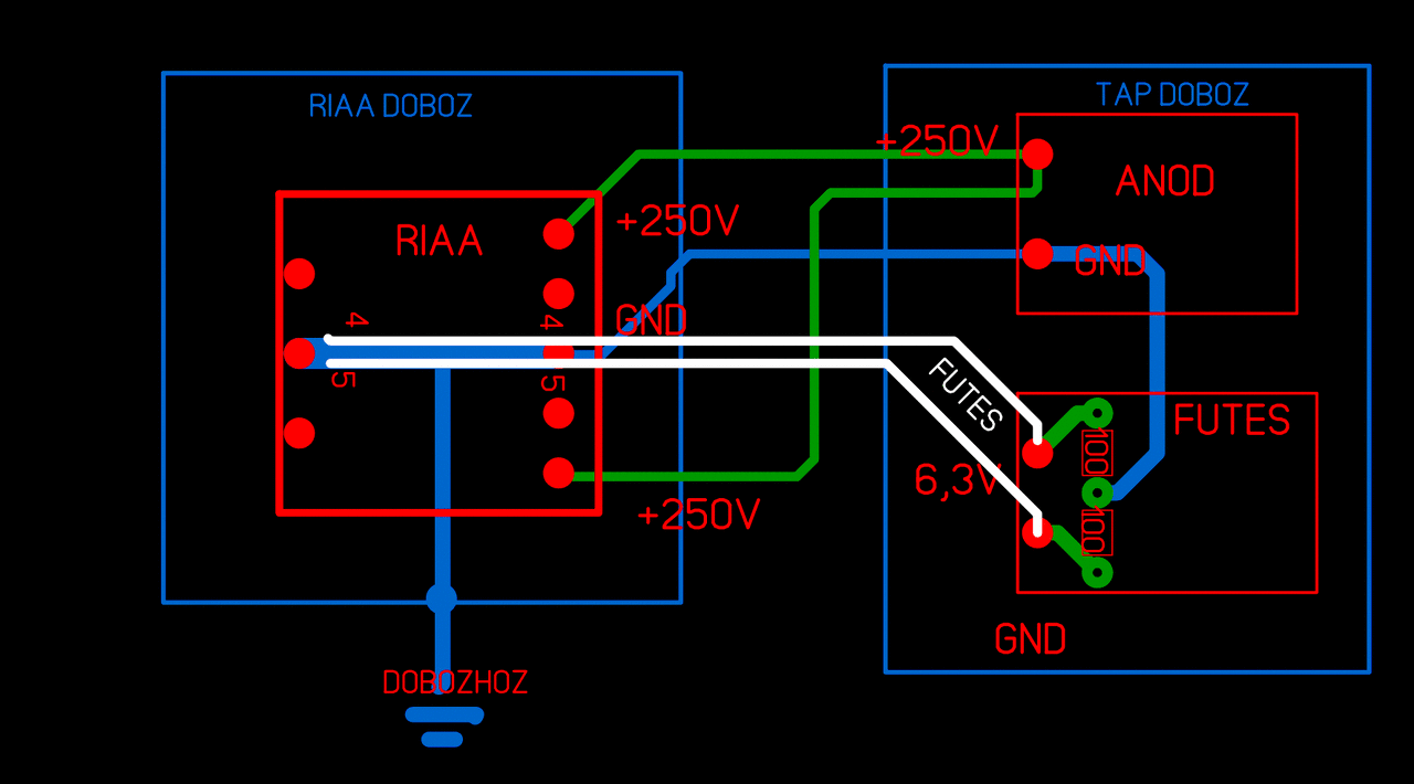

Ha két ellenállás van , akkor sem kell rá zászló!
Trafót hagyd békén, a DC földjéről beszélünk!
(#) q765 válasza CHZ hozzászólására (») Márc 18, 2014 / 1
Csakmert a cikk írója azt irta, hogy TO220 tokozású 30K elenállás kell oda. azért gondoltam.
Ha leveszem a zászlót akkor is akkora helyet foglal a cuccli. Zászló gyűjti a zavart?. Jólvan. Pedig milyen kreativ voltam
Kép: Így?
3-8 : 2,25VDC
1-6 : 95-100VDC
Az minőségi ellenállás, szerintem azért említette meg.
Irkálás helyett rajz...
Feszültségek rendben, megy ez ha akarod.
Persze, hogy melegszik, esik rajta 80V körül és 20mA, ez 1,6W hővé alakul.
Amugy tiszta. Mi az a 100-100?
A fűtés vezetékezését értem. Az jön le, egyelőre probához jó amit összehoztam. Dobozolásnál figyelek.
Az ellenállásoknál.. Ugyanúgy bekötöm csak zászló nélkül ( kulturáltabban) az jó lesz?
mod : Vagy csak egyszerűen verjek be 2*100R a +- közé, és azt vigyem az anod groundjára?
A hozzászólás módosítva: Márc 18, 2014

(#) q765 válasza q765 hozzászólására (») Márc 18, 2014 /
megfogom a fűtés tápja DC kivezetéseit, és hozzáérek az AC földhöz, eltűnik a brumm..
Tényleg kell az a 2x100R

(#) CHZ válasza q765 hozzászólására (») Márc 19, 2014 /
Ha igazán jól szűrt DC a fűtésed lenne, akkor nem kell.
Most is elhagyhatod, ha problémát okoz, de akkor kösd a DC fűtés - pontját a táp GND-re.
(#) q765 válasza CHZ hozzászólására (») Márc 20, 2014 /
Helló!
Mostmár beleraktam a dobozába. Először ugyanaz a brumm volt hallható. Mikor ráraktam a DC groundját a nagyfesz groundra, megszűnt a brumm. csak egész halk kitekert hangerőnél. . Nekem teljesen megfelel így, főleg hogy a táp a RIAA mellé került. Szuper lett. Köszi mégegyszer!

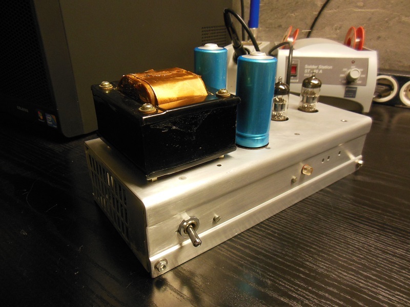

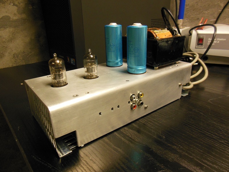

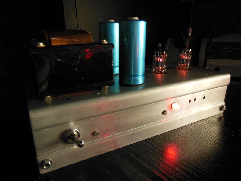

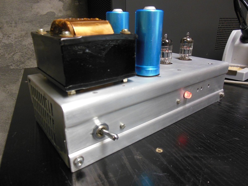

A dobozka két kapcsitáp háza volt... Ma be kellett fejeznem, ennyire sikerült. Lehetett volna szebb is, de nem akartam túlbonyolítani a dolgot. Majd talán a következő egy végfok lesz.
Köszönöm mégegyszer mindanyiótoknak, akik segítettek a projektben!
A hangjáról annyit, mint ahogy az előbb is írtam, csúcsszuper!
Most hogy bekötöttem a fűtés földjét is, már csak kb max hangerőnél van zavaró brumm.
Viszont azóta gerjed fél hangerő után, de csak addig még bemelegszik. kb 30 sec.
Kibírom..

(#) q765 válasza q765 hozzászólására (») Márc 20, 2014 /

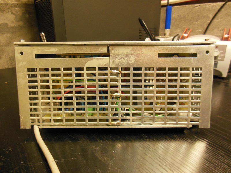

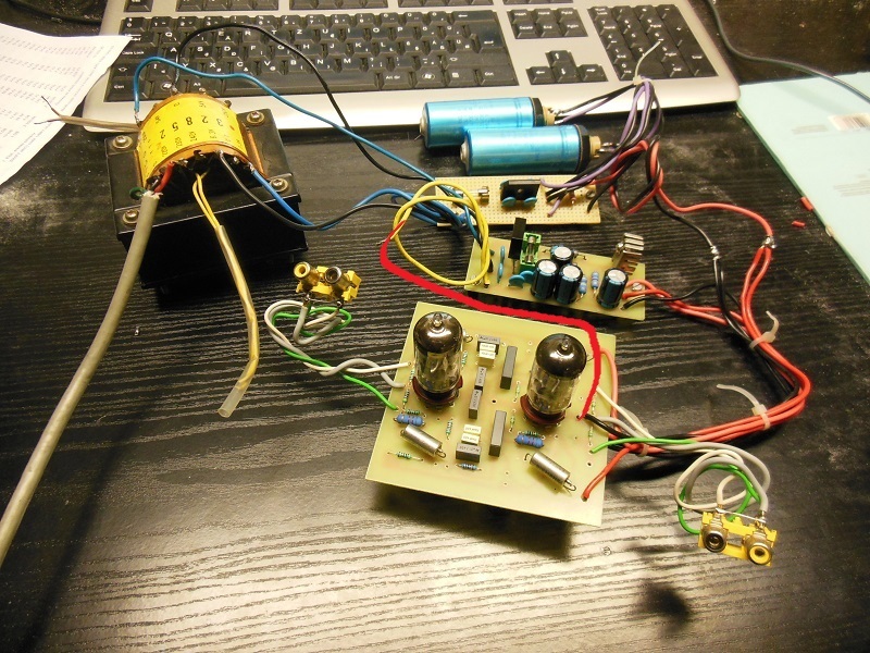

Ez a szkóp projekt így sikerült.
Szóval ha valaki arra adná a fejét, hogy szkópot bontson erősítő gyanánt ne tegye!:
2 csövet, trafót + kb 2 ellenállást használtam fel belőle.
Nameg miután összeraktam találtam 4 zenert is a bontott cuccai között..
