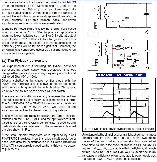

Más. Megépítettem ezt az egyszerű szinkron egyenirányítást, gondoltam nincs még itthon elég FET temető áramkör.
Épp működik, de nem jól. Valami miatt nem nyitnak ki a fetek az S-D lábak közt 6-7V feszültséget mértem.
Ennek ellenére működik, kis terheléssel próbáltam, nem melegszik semmi, de az a 6-7V természetesen "hiányzik" a kimenetről.
Tranyónak BCP56-16 ot használtam, FET-nek IRF3205-öt, diódának HER105-öt.

(#) ferci válasza Kisa_ hozzászólására (») Márc 23, 2014 /
Ezt nem tudom, honnan szedted... túl van bonyolítva és nem tetszik több okból sem.
Ha pl. a Q6-nál berajzolnád a body-diódát, rögtön látszana, mire való...- mivel annak is kéne egyenirányítani, de így csak egy sima FET.
A hozzászólás módosítva: Márc 23, 2014

(#) Kisa_ válasza ferci hozzászólására (») Márc 23, 2014 /
Innen , és van is leírás róla, amit persze nem nagyon tudok értelmezni
Nem sokat találtam a szinkron egyenirányítókról a neten.
A Q6 egy sima FET-két van bekötve és ha kapna elég nyitófeszt, akkor működne vmennyire, de ez nem szinkron egyenirányító. Ott a body dióda is egyenirányít és a FET is reverzben, éppen ezért nem 0,6... volt esne rajta, hanem 0,1...0,2.
Ajj, kicsit elnéztem... viszont ezek szerint jól van bekötve a FET? Ha a diódája működne, nem eshetne rajta 6-7 volt..
Egy fajta a sok közül..
Ugyan nem nagyon tartozik ide, de ez az egyik igazi szinkron egyenirányító...
Az elv miatt csatolom..
Az már más kérdés, hogy egy schottky helyett pl. kis feszültségen reverz üzemben fettel is lehet egyenirányítani, ahogy az előzőkben és máshol is írtam róla.
