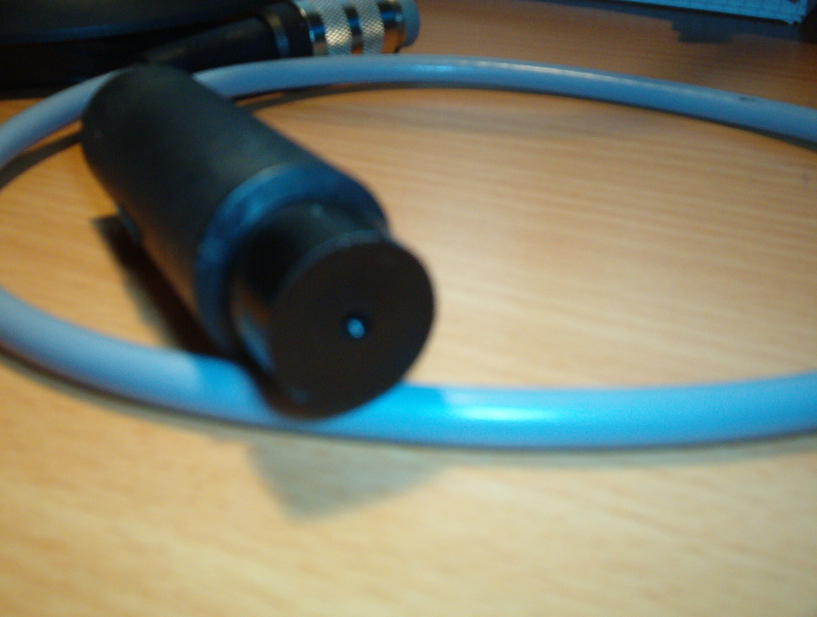

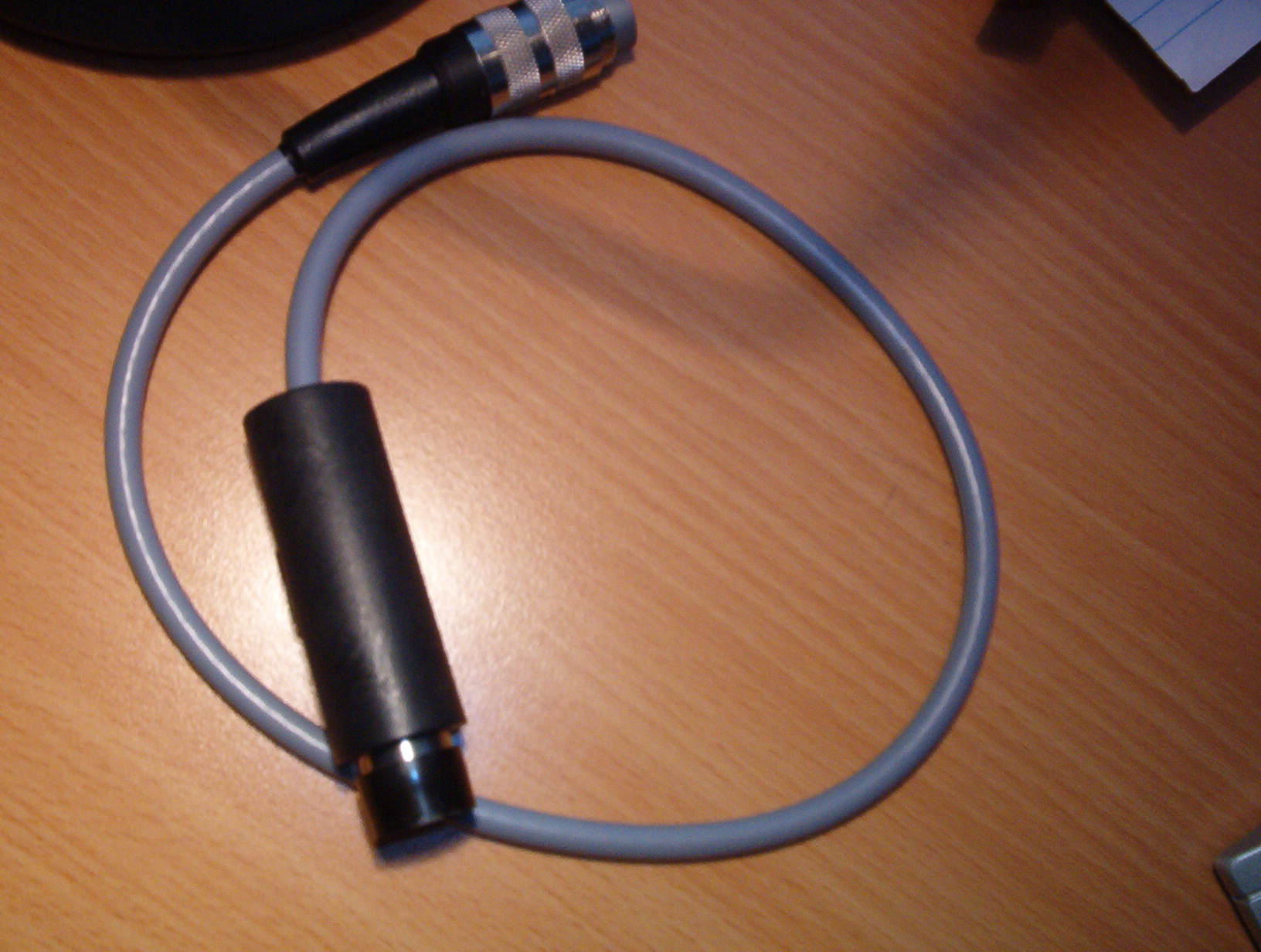

Végre sikerült megszerznem a csövemet, úgyhogy dobom is a képeket.
Számlálónak a BSS-n találtam egy kapcsit, ezt is szeretném megépíteni, már mindenem meg is van hozzá. A feszt a GM csőnek egy 555 icvel és egy lm317-tel csináltam meg, így szabájozható is.
Viszont lenne egy problémám. A csőnek semmijen adatát nem ismerem, 2 db szám (55901 és MA00000342) van rajta, de erről sem tudtam semmit sem kideríteni. Mivel nem szeretném rögtön kinyírni, ezért szerintetek mekkora áramkorlátozó ellenállást tegyek elé?

(#) oldman válasza pista91 hozzászólására (») Szept 12, 2007 /
Ez nehéz dió! Mivel a csövek tápfeszültsége is különböző nem lehet csak egyszerűen megmondani az okosat.
Szerencsére a helyzet nem teménytelen de egy kevés méregetést, kísérletezést igényel.
Az orosz (CCCP) csövek max árama 20 - 50 uA körül szokott lenni. (Ez a gyakori) Ha ebből indulun ki akkor az áramkorlátot 5-10 uA re beállítva nagy baj valószínűleg nem történik.
Keményebb dió az üzemi feszültség megállapítása. Ehhez kell egy tápegység 200 - 1000~1500 V közötti szabályozhatósággal, és egy nagy marék ellenállás. (Áramkorlát)
A menetrend a következő. A csövet a korlátozó ellenálláson keresztül tápra kötni. A föld felé egy ~1-10 kOhm ellenállás, ide kerül egy kondin keresztül egy erősítő bemenete.
Bekapcsolva a tápot fülelünk! Lassan folyamatos mérés közben emeljük a feszültséget amig el nem érjük a max áramhoz tartozó feszültséget. Ha közben meghalljuk a beütéseket (kattanások) akkor elértük a cső indulási feszültségét. Itt megállunk és megnöveljük az ellenállást. Tovább növelve a feszültséget egy ideig sűrűsödnek a kattanások majd nagyjából egyenletes számuk lesz. Amikor újra emelkedni kezd itt a max üzemi fesz.
A kattanások sürüsége a háttérsugárzástól függ kb 3-20/sec körül várható.

(#) pista91 válasza oldman hozzászólására (») Szept 13, 2007 /
Kössz a segítséget! Bár nekem német csövem van, de azért majd hétvégén kipróbálom.

(#) oldman válasza pista91 hozzászólására (») Szept 13, 2007 /
Sok különbség nem valószínű, a teszt amit leírtam univerzálisan használható. Ennél csak az lenne jobb ha lenne ismert aktivitású sugárforrásod vagy egy működö számlálód.
Mindenesetre én kicsomagolnám az eszközt mivel előfordulhat hogy némi elektronikát is tartalmaz a tokozás ill a kábel.
Van ismert aktivitású sugárforrásom és két működő számlálóm is, úgyhogy a hitelesítéssel nem sok gond lessz.
Szétszedni meg nem akrom a csövet mert irtó drága volt.
