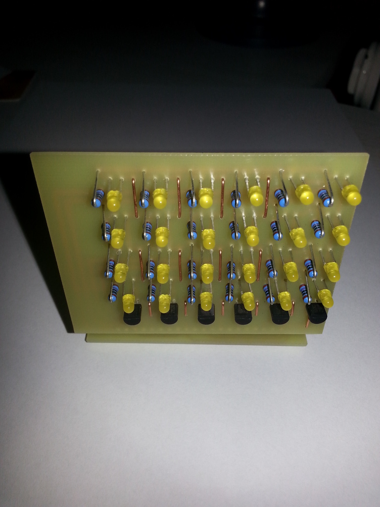

(#) havranarpi hozzászólása Okt 26, 2014 /
Tegnap megterveztem a nyákot ,ma pedig legyártottam és összeraktam a bináris órámat
A vicsys félét építettem ami a cikkek között van
Elsőre indult nem volt semmi gubanc vele. Most már őrületbe lehet kergetni az ismerősöket
(A csatlakozást még ki fogom cserélni 90 fokban hajtott paneltüskére)

(#) nik válasza havranarpi hozzászólására (») Okt 26, 2014 /
Jó lett. Szerintem használj hosszú, egyenes tüskesort és tedd párhuzamosan a vezérlő panel fölé a kijelzőt, kisebb lehet a doboza. Bár a súlypontja magasan lesz a trafó miatt, de nem lehet vészes. Persze akkor hosszított 90°-os nyomógombok kellenek, és egy plusz rögzítőcsavar a két panel közé.
(#) havranarpi válasza nik hozzászólására (») Okt 26, 2014 /
köszi , nem szeretném dobozba tenni.
Az alsó. vezérlő panel alá készítek majd valami szigetelést és teszek rá 4 kis lábat ezért is került hátra a trafó ,hogy előre ne billenjen de köszi a tippet sokat gondolkodtam rajta építés előtt
A hozzászólás módosítva: Okt 26, 2014
(#) Bakman válasza havranarpi hozzászólására (») Okt 26, 2014 /
Az órát mutató első LED oszlopnál miért van benne négy LED? Kettő is elég lenne, már ha valóban bináris óra.
(#) havranarpi válasza Bakman hozzászólására (») Okt 26, 2014 /
Valóban elég lenne illetve a harmadik oszlopban is elég lenne három,de így találtam egységesnek még ha nem is megy

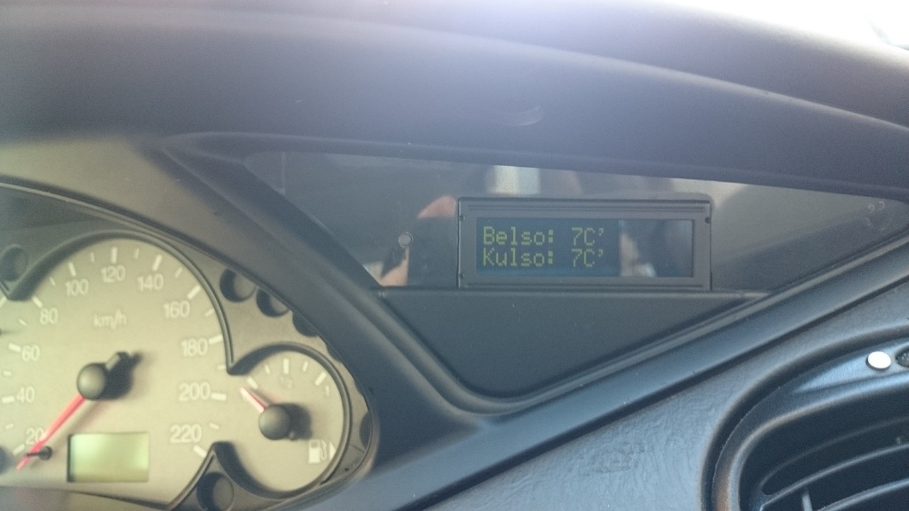

(#) Baxi hozzászólása Okt 28, 2014 /
Hi Mesterek!
Elkészültem a kocsiba a "információs" kijelzőmmel (nem tudom hogy lehetne nevezni).
Oka amiért elkészült az az hogy nyáron felfőzte a "vizet" azaz viz ekkor már nem volt benne. Persze nem figyelgetem a viz hőfokot főleg indulás után ~ 2km-re. A hiba a kisvízkörömben lévő toldásnak a törése okozta, mint kiderült. Szóval hűtővíz nélkül mentem vele.
Na ennek az orvoslására készült ez a kis ketyere. Persze ha már csináltam akkor kapott pár plusz funkciót is, amit hiányoltam a kocsiból
Amit tud: külső, belső és víz hőfok és feszültség kijelzése.
Központi zár lezárása ha elérte a 20km/h, ajtó nyitás után vissza zár ha ismét gurul a kocsi.
Emelet riaszt ezért készült ha magas a vízhőfok, vagy nincs víz a kiegyenlítő tartályban és alacsony akkumulátor feszültség esetén. A legjobb: szól ha jeges azaz 0 fok körül van a kinti hőmérséklet, mint a nagyoknál
A kijelzőt még szerintem majd úgy fogom megoldani hogy csak maga az LCD panelt lehessen látni keret nélkül. De azért szerintem így sem vészes.
Köszönet simpi-nek, wat-nak , kkrisz75-nek és még a többieknek akik segített ennek a kütyünek a meg komponálásában!!!
A hozzászólás módosítva: Okt 28, 2014
(#) Hp41C válasza Baxi hozzászólására (») Okt 28, 2014 /
Sok, általam ismert kocsibana fagyveszély jelző már +2 .. +3 fok alatt jelez.
(#) Baxi válasza Hp41C hozzászólására (») Okt 28, 2014 /
Hi. Igen itt/ez is is +3 fok alatt jelezz
(#) don_peter válasza Baxi hozzászólására (») Okt 28, 2014 /
Gratulálok, hasznos ketyere...
(#) hzsiga válasza Baxi hozzászólására (») Okt 28, 2014 /
Szia baxi. Nagyon jó kis kiegészítő. Nem lesz esetleg publikus? Nekem is jól jönne egy ilyen.
(#) Chipmunk1960 válasza Baxi hozzászólására (») Okt 28, 2014 /
Én is gondolkoztam/gondolkozok hasonlón.Sajnos sok autónak űgy van elhelyezve a hőgombája, ha elfolyt a víz, nincs minek melegítenie, így nem is fog magas hőfokot mutatni, esetleg csak akkar ha már a gőz nem melegíti. Ezért célszerőnek látszik egy + pld LM35 a hűtővíz alsó visszavezetésébe bekötve. Ha már ott sincs víz, akkor bukta.
(#) Chipmunk1960 válasza Hp41C hozzászólására (») Okt 28, 2014 /
A Lidl-is külső-belső hőmérő is olyan, nekem az van bent, ki is kapcsolható, ha idegesít a csipogás.
(#) nagym6 válasza Baxi hozzászólására (») Okt 28, 2014 /
A motor vízhőfok érzékelő most hol van? Mert ha ott, ahol gyárilag felül a hengerfejben szokott lenni, akkor ismét nem jelez ha elfolyik a víz, és már nem éri el a szondát.
Szerintem hengerfejbe kellene egy vízérzékelő is, hogy ott jelen van-e a víz.
(#) Baxi válasza nagym6 hozzászólására (») Okt 28, 2014 /
Mhh...
Előzmény:van a kocsiba álló fűtés (webasto, ami nem jó) a kis vízkörbe bekötve. Na ennek a toldás adta meg magát. Műanyagból volt , megette az idő s gondolt egyet nyáron s eltört. A műanyag helyére kapott réz csövet toldónak. Ezen keresztül már lehet mérni a víz ellenállását, de..... Arra gondoltam hogy célszerűbb a kiegyenlítő tartályt nézni, onnan fogy el a víz a leghamarabb ha tömítetlenen a rendszer! Ezért a tartály aljából jövő csövet vágtam el s kapott rész csövet, s itt mérem a víz meglétét. A hőfokot pedig (evvel még bajban vagyok) szerintem véglegesen a motor blokkon lesz valahol. Most jelenleg a kisvízkör réztoldójára van felrakva, de a menet szél miatt 60C° nem megy fentebb. Max piros lámpánál láttam 80C°-on.
A kütyü nem védet, a flowkode-os topicban fent van az egész Kapcs rajz az nincs hozzá, mindig bővült egy kicsit, innen onnan össze ollózva 1-2 hónap alatt.

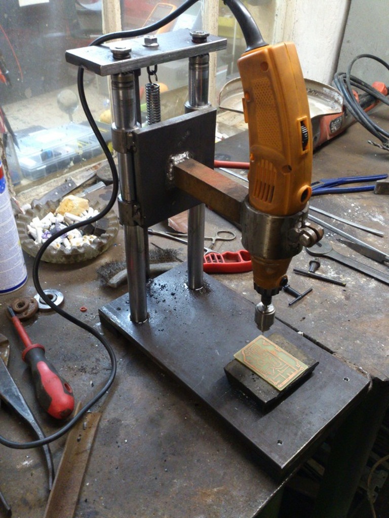

(#) zosza18 hozzászólása Okt 28, 2014 /
Üdv Mindenkinek!
Érdekességképp megosztom Veletek a most készülőben lévő NYÁK fúrómat. Lassan elkészülök teljesen vele, de annyira örülök neki, hogy megmutatom így a vége előtt is még. Elég gondosan készül, és körülbelül az unokáim is fognak vele dolgozni, úgy lett kivitelezve.
Kb. 13kg mindenestől, így nem kell félni, hogy elmozdul az asztalon. Még szeretnék rá egy LED világítást, hogy jobban lássam a pici lyukakat. Az elszíváson is gondolkodom, hogy ne poroljon, de azt még nem tudom, miként alkossam meg, így az távlati terv. Maga az egész "gép" már működik és tökéletes a próbák során. Vehettem volna boltból, de az drága és nem olyan, mint a saját.
A műanyag vackoktól meg a víz kiver.
(#) Chipmunk1960 válasza zosza18 hozzászólására (») Okt 28, 2014 /
Szia, Hát tényleg jól megméretezted a keretet, egy gk vonóhorognak elegendő lenne. 10-es kazánlemez? Ez ténylen nem repül el, de ügyes a megoldás!
(#) Doncso válasza zosza18 hozzászólására (») Okt 28, 2014 /
Az aztán massziv szerkezet. Jó lesz ez. Egy kar kell csak rá. A por esziváson vagy elfújáson mindenképp érdemes elgondolkodni, sok problémát okoz nekem is, hogy panel fúráskor minden luk után fujnom kell egyet mert nem látom a következő lukat. Jó lesz nagyon!
