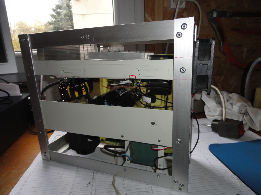

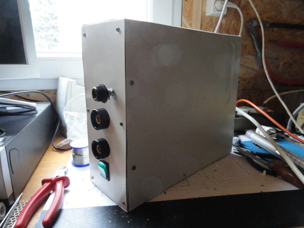

(#) Madand51 hozzászólása Márc 26, 2014 /
Elkészült a Cseh teljes hidas hegesztőm. A próbák alapján nagyon meg vagyok vele elégedve. A teljesítmény trafó végül ferritgyűrű lett 63*38*25-ös méretű, 25/5 menettel. Az alábbi műszaki adatokat mértem:
Üresjárati feszültség: 75 V
Műterhelésen (1,88 ohm): 46,92 V (ebben a helyzetben az áramszabályzó potméter még nem szabályzott)
Műterhelésen (0,96 ohm): 42,57 V (ekkor a potméter minimum állásában 32 A áramot mértem)
Hegesztési próbánál a minimum állásban, amikor a pálcát leragasztottam 65 A mutatott a mérő. Maximális állásnál 125 A-ig mutatott, de a 2-es lemez átlyukadt.
Csak az alap MMA készüléket csináltam meg, de a kiegészítőkkel a MIG/MAG is mehetne (egyelőre nincs rá szükségem).
Néhány kép:
(#) Ge Lee válasza Madand51 hozzászólására (») Márc 26, 2014 /
Ebben valamelyik SG a vezérlő? Azért arra kíváncsi lennék hogy 5-ös áttétellel hogyan lesz a 310-320V-ból 75V, és hogy miért lesz abból a terhelésen 47V, amikor (mint mondod) még nincs szabályozás, tehát a kitöltés ugyanakkora.
(#) Madand51 válasza Ge Lee hozzászólására (») Márc 26, 2014 /
A vezérlés SG3525. Először a gyűrűn 6 menet volt, de akkor üresjáratban kb. 92 V mértem. Ezt sokallottam és 1 menetet letekertem róla, így lett 75 V az üresjárat. A hálózati feszültség 236 V.
A műterhelésem 2 KW-os fűtőtestek párhuzamosan kötve, közepén egy kapcsolóval amivel a 2 felet egyesítem, így jön ki az 1,88 ill. 0,96 ohm.
Az első felét rákapcsolva leesett az üresjárat 75-ről kb. 47-re, a teljes terhelésnél meg 42,5-re.
Gondolom valami multival méricskélsz. Vegyük azt, hogy a 236V hálózatból van 333V DC-d a pufferen. Ennyi már nincs a trafón mert az IGBT-ken is esik valamennyi, de számoljunk ezzel. A 333V osztva a 25/6-os áttétellel 80V lesz, sehogy sem lehet 92, a 25/5-össel pedig 333/5=66,6V. De ettől kevesebb az IGBT-k miatt, és ugye a kitöltés sincs 50-50% hanem kevesebb mert van holtidő is.
Ha ennyit kihajlik az áram (32A kontra 65A) az picivel több mint 100%, ami nem éppen egészséges. Ha nagyobb áramon is megmarad ez az arány akkor az azt jelenti, hogy a 120A-re állított poti esetében a leragadáskor (illetve ívfogáskor is) 240A körüli áram fog folyni. Ezért kell árammódú vezérlőt használni (UC, UCC) mert az erre való, és nem SG-t, 494-et meg hasonlókat. Az UCC-s vezérlés árama zárlatban nálam kb. 20-25%-ot hajlik ki teljesen feltekert poti esetén is.

(#) Ge Lee válasza Madand51 hozzászólására (») Márc 27, 2014 /
A kimenet rajzát azt nem tetted fel, de ha ott valóban van kondi akkor érthető a dolog, mert az a csúcsfeszültségre töltődik fel üresjáratban, ami a négyszög+a rajta lévő tüske összege.
Az áram ilyen mértékű kihajlása azért van, mert az SG nem árammódú vezérlő, tehát nem tudja a fűrésszerű áramjel a perióduson belül lekapcsolni a pwm komparátort. Ha teszel egy áramváltót a primer körbe egy szkóppal és nem csak a szekunder áramát nézed egy lakatfogóval, akkor látni fogod hogy miről beszélek, és elfelejted az SG-t meg a 494-et ilyen alkalmazásban.
A PC táp átalakítós topikba tettem fel régebben mérést egy csomó szkópfotóval, keress rá. Azokon szépen látszik hogy mit csinál a 494 ilyen esetben. Van ugyan áramszabályozás, tehát az áram átlagértékét adott tartományban tudja tartani (bár ott is nagyon durva áramkihajlás van), viszont ehhez nagyon nagy áramcsúcsok társulnak, van olyan eset ahol a névleges (beállított) áram negyvenszerese folyik csúcsban! Az SG-vel is hasonló a helyzet.
Egy 40-50A-es IGBT elvisel egy egy alkalommal 200A-es áramcsúcsot is, de ha az rendszeresen előfordul akkor nem sokáig fogja tolerálni.
