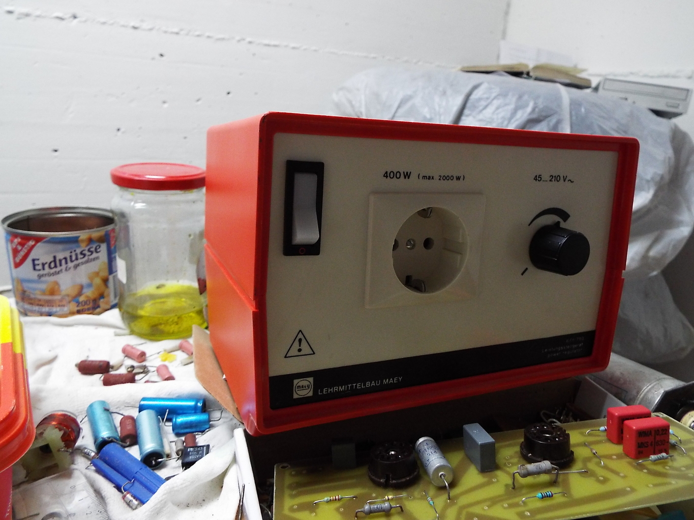

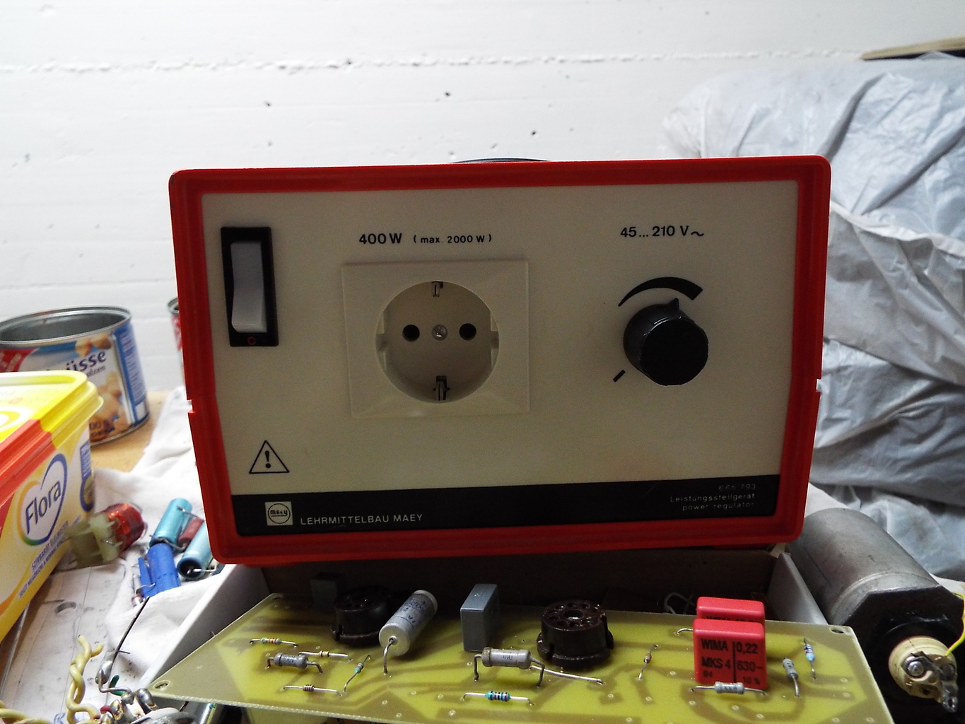

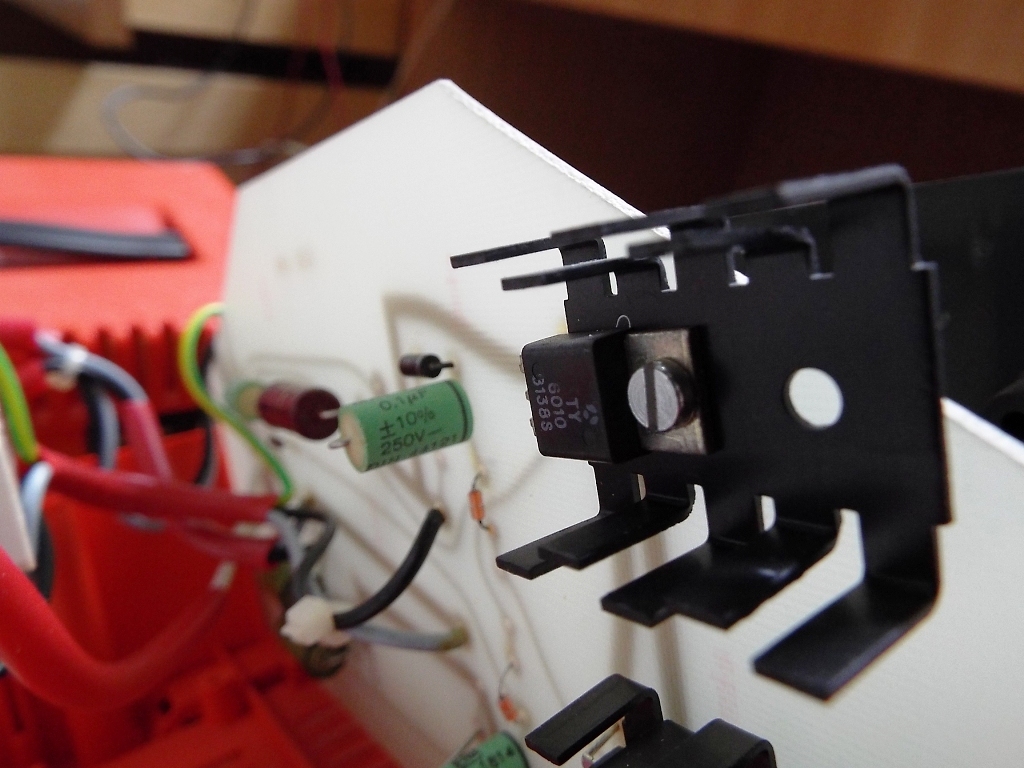

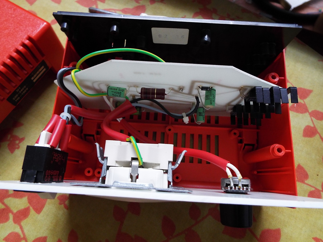

Kaptam egy selejtezett teljesítményszabályozót. A poti kontakthibás, de kicserélem. Az van ráírva, hogy 400W, max. 2000W. A biztosíték 10A-os. Ezek szerint rövid ideig lehet ekkora teljesítménnyel terhelni. Néztem a tirisztorok hűtőbordáit, nem valami nagyok. Én igazából 1500W-tal akarom folyamatosan terhelni. Ehhez elég megnagyobbítani a hűtőlapokat, esetleg ventilátort lehetne beleépíteni, vagy nagyobb teljesítményű félvezetőket tegyek bele. Majd szétkapom, megnézem a típusát is a tirisztoroknak.
(#) gkari válasza kérdező hozzászólására (») Márc 25, 2014 /
A tirisztor hőtermelése csak a nyitófeszültség (adatlapon) és az áram szorzata, lehet, hogy nem kell nagyobb, egyszerüen próbáld ki a terhelés óvatos növelésével! Az adatlapon a max. hőmérsékletet is illik közölni. Ha a jelenlegi tirisztorok is elviselik a 2000W-nak megfelelő áramterhelést, akkor felesleges cserélni. másik tirisztor sem melegszik jobban, ezek nyitófesz.-e ált. néhány V-nál nem nagyobb.
(#) kérdező válasza gkari hozzászólására (») Márc 25, 2014 /
Értem. Ráteszek egy 2kW-os rezsót, aztán kihúzás után megnézem, mennyire meleg. Hőmérsékletet nem tudok mérni, csak úgy kézzel.
Itt vannak a tirisztorok. Nem találok adatlapot. Ha esetleg kipurcannának, gondolom könnyen helyettesíthető más típussal. Egy ventilátor simán elfér kis trafóval együtt.
(#) kérdező válasza kérdező hozzászólására (») Márc 25, 2014 /
Nem is melegszik olyan nagyon. Simán bírta a 2000W-ot.

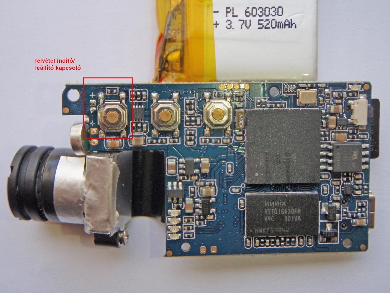

Két kisméretű fullHD action kamera felvétel indító/leállító gombját szeretném közösíteni, hogy S3D videók készítésénél egyszerre induljon el a felvétel és így eleve szinkronba legyenek a videok.
(Most még a kis kapcsóló lábainak a bekötését se tudom de majd talán egy vezetékkel rövidrezárogatva a 4láb valamelyikét 2esével csak rájövök.
Persze aki tudja mi erre a jobb módszer az is jóljönne, kép mellékelve.)
Arra kellene tanács, hogy a közösítéshez létezik-e valamilyen könnyen beszerezhető mikrokapcsoló ami kb egy időpillanatban két független kört tudna kapcsolni?
Ha nem létezne ilyen könnyen beszerezhető mechanikai megoldás akkor arra gondoltam 2db MOC3020 optocsatolóval oldom meg és az optocsatoló működtetéséhez felhasználom az egyik készülében a 3,7Voltos litiom akkut.
Ez lenne a járhatóbb út?
Köszönettel. GB.

A nyomógomb ami jelenleg a panelon van, Ilyen, legalábbis valószínű. A linken találsz egy adatlapot is, abból látod a lábkiosztását. Létezik ugyanilyen kis kapcsolóból 2 áramkörös is, az a legegyszerűbb. A megfelelő 2-2 vezetéket kell rákötni, és kész is. Ami inkább beszerezhető, az egy sima 2 ák.-ös nyomógomb, de nem ilyen mütyürke, hanem olyan rendesen megnyomható méretűben. Nem kell ide semmilyen bonyolult elektronika. Ha mégis fontos, akkor a kapcsoló helyán kimérve, egy tranzisztorral is helyettesíthető, és akkor egy ák.-ös gombbal is működtethető.
