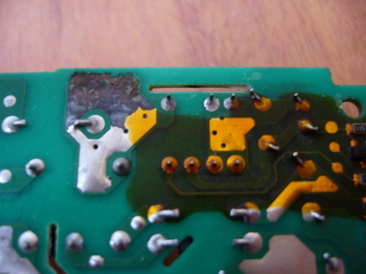

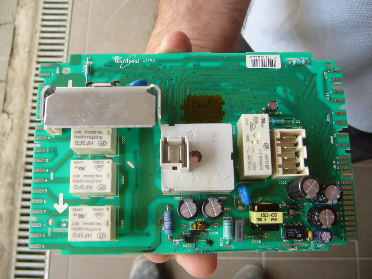

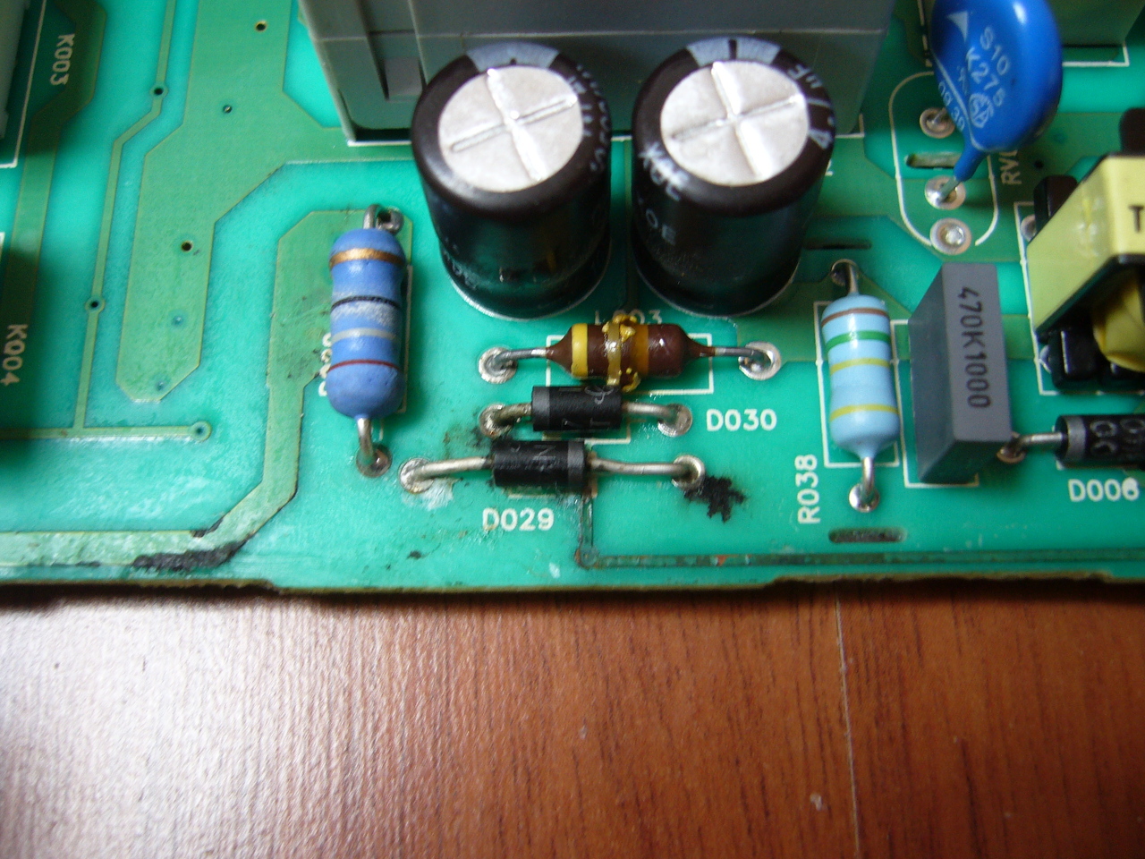

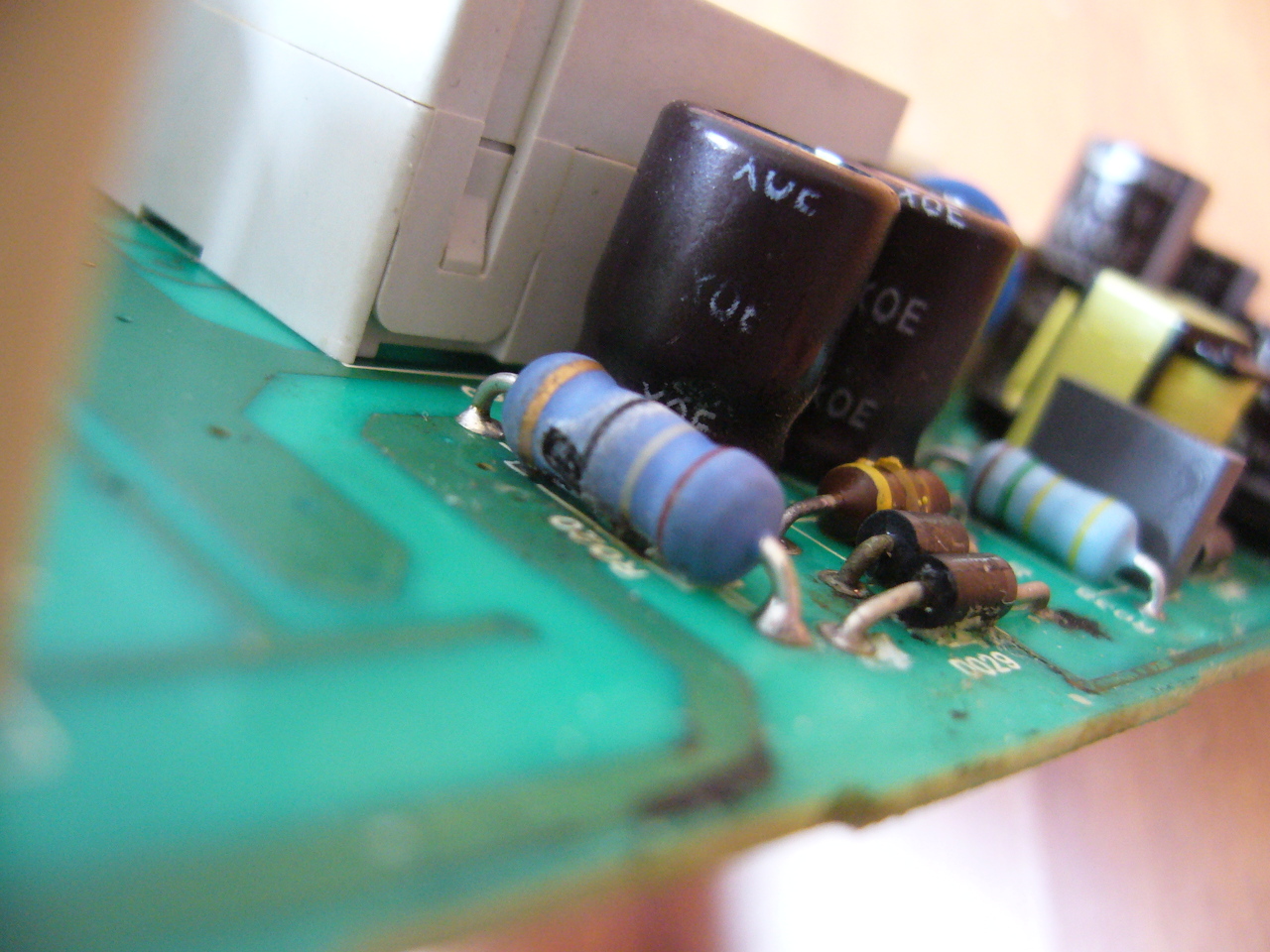

Egy Bauknecht WAI2640-ről volna szó. Nem csinál semmit, eddig minden rendben volt vele, és most semmire nem reagál (be sem kapcsol, se kép se hang). Szerelő volt kint, én sajnos nem voltam otthon, de azt mondja, hogy panelcserés. Vettem a bátorságot és kivettem a panelt belőle, van rajta egy-két nem gyári állapotú alkatrész. Képekből valami diagnózist tudnátok adni? Javítható -e, vagy kuka?
Köszi
(#) botesz válasza Szabacs hozzászólására (») Márc 31, 2014 /
Szerintem "csak" a táp része pukkant el.Cseréld ki a hibás alkatrészeket aztán kiderül. Veszteni nagyon nem tudsz rajta.

(#) palko0125 válasza Szabacs hozzászólására (») Márc 31, 2014 /
R020 pozíciójú ellenállást, LNK304 ic-t cserélni kell. Mérd meg a diódákat is, nem rosszak e. Az ic-t LNK306pn típusra cseréld.
