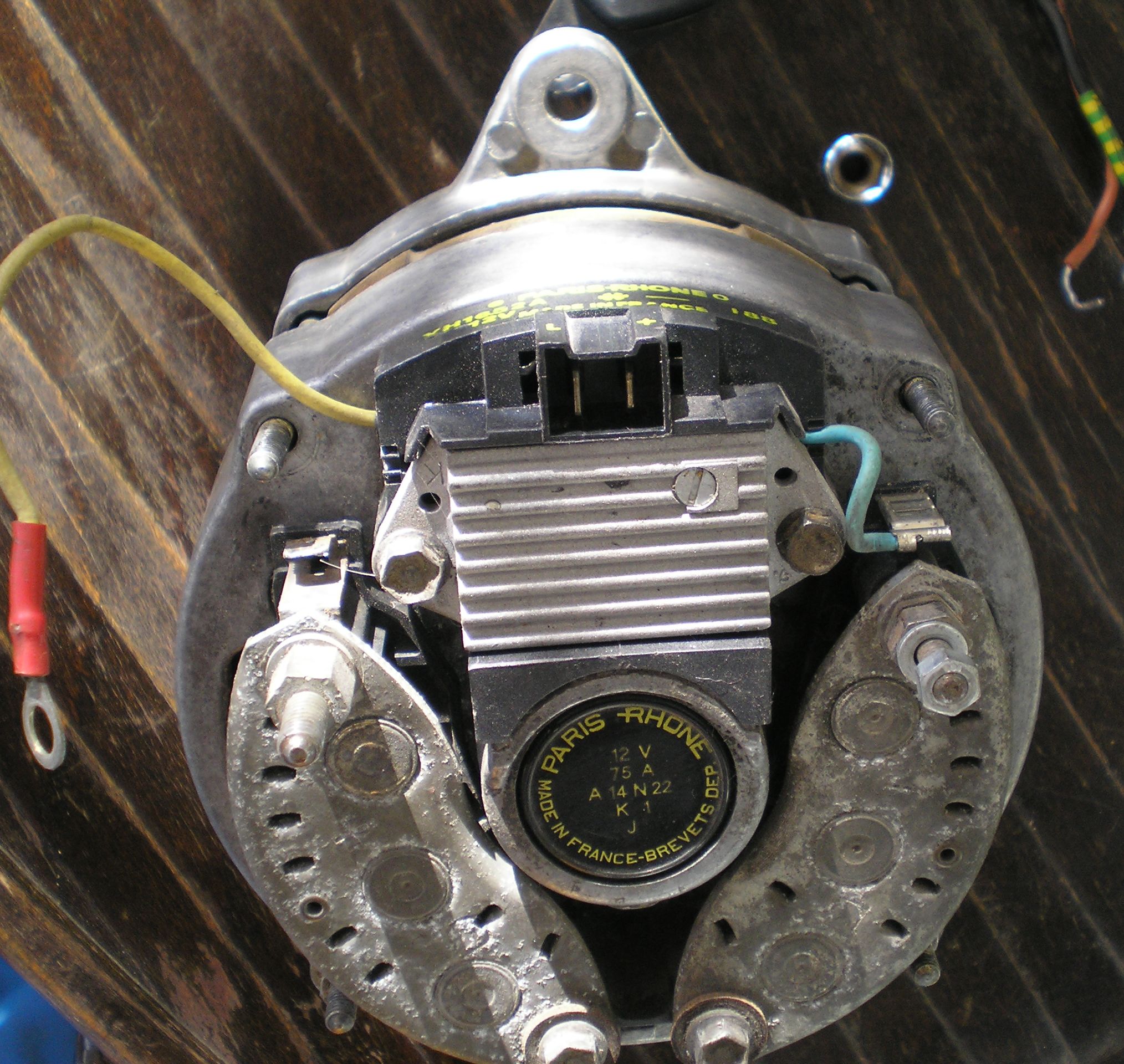

ez bizony 3 fázisú generátor , sajna az adattáblája semmit nem ér.. 60 hz es? milyen fordulaton milyen teljesitmény, feszültség.... igy szépen fel kell venni ezeket próba asztal 2-t 3 műszer + hajtómötör némi áttételi variáció / ékszij / gerjesztése.. ha valki ért hozzá/ 1 óra alatt meg van . meg lehetne mérni a hajtótljesitmény igényt is... lényeges --- hatásfok... ezután a várható fordulaton el lehet dünteni miféle szabályzással lehet üzemeltetni----s csak ezután jön a szabályzó kapcs. rajza. persze ha preciz vagyok--lehet próbálgatni is. elvégre a szénkazal+ tű esete elsőre kb. ennyi

Pár villanyász azt mondta hogy ez egy fázisú generátor,mert az a kivezetés az ahova a frekvenciák írva vannak az üres a közös.Állítólag ezt egy robbanómotor hajtotta.A furcsa az hogy nincs benne szénkefe se csúszógyűrű.Próbáltuk meghajtani a három másik kivezetésre pedig adtunk pár voltot és nehezebb lett forgatni.Egyenlőre ennyi.

megpróbálom megnézni amiket írtál akku fesznek 12volt kellene mert az inverterem is ennyi amúgy van hozzá még egy kis Peogeot generátorom is lehet azt kéne feltenni, de még most állítottam össze és ezek csak próbálgatások köszi, majd kereslek ha lessz adat
én csak 1 "KIS PROBLÉMÁT" látok --amikor 12V ot ad akkor mekkora a szélsebesség?/ mennyi a teljesitmény ? 12v -21W izzót rákötve mit csinál? szerintem a 1-3 w tartományban mozog... leed 2-5 db hoz na vizsgálni. MERT AZ 1000W max teljesitmény -VIHARBAN.16-20 m/sec efölött kikapcol viahrvédelem.

Itt vannak a képek.
kipróbáltad már az autó generátort/ satu + kézifúrógép hajtás / elötte Ohm méréssel nézd meg melyik dióda hid közös a fémházzal. EZ A NEGATIV A másik A POZITIV bekötsz egy tetszőleges akkut./ a sarus vezeték a gerjesztés / Volt méréssel nézed a feszt forgatod a fúróval amikor rákötöd a gerjesztést +emelkedk a fesz+ hllod a fúró hangján a terhelést. Akku nélkül ne próbáld ki felmehet 60-100 V-ig is tönkre megy a diódahid+ a gerjesztő elektr. ! !
