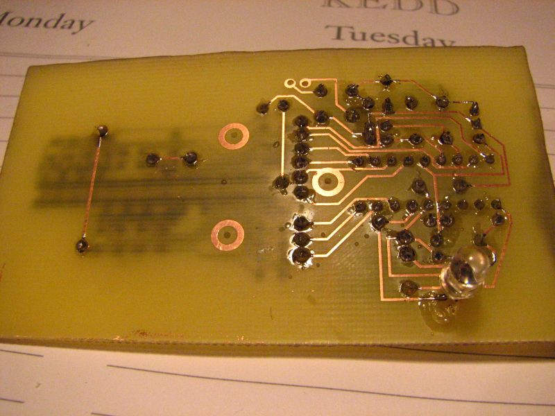

Készül ám az SMD ledes órácskám..
Ügyes-ügyes. Hol a forgáspontja? A két "rézkarikára" lesz erősítve valami?
A forgáspontja a legbelső led. 3 karika van, azoknál lesz a forgó tekercshez erősítve az áramkör. A nyák amúgy még formázásra vár, a fotózás miatt ugye kicsit nagyobb nyákot hagytam. Úgy terveztem, hogy beleférjen a kis 8cm-es ventillátorba. Ez volt az első kétoldalas fotózásom (egy lámpával, egyszerre az egyik oldalról), de ahhoz képest elég jól sikerült a két oldal egymáshoz pozicionálása...

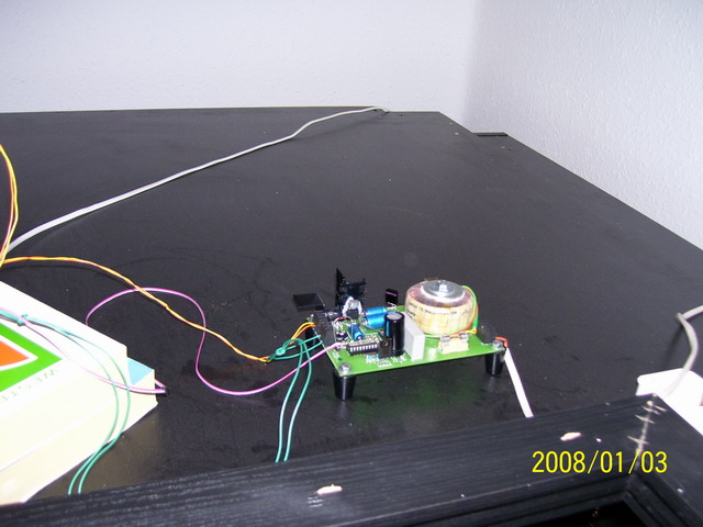

Nagyon örülök, hogy többeknek tetszik az Óra. Nekem az a véleményem, hogy ha az ember saját magának sem dolgozik szépen, akkor kinek? (Egyébként is egy munkanélküli, és vállalkozó csak így tud megélni, hátha olvassa illetékes ÚR is) Feltettem a trafóról, és a nyákokról is fotót). A trafó magyar, a nyákok saját készítésűek. Devil, mit szeretnél tudni konkrétan? Kezdjem, hogy decemberben elhagyott a barátnőm, és bosszúból az itthagyott "dévu" videóját szétszettem és a két fejes motorból csináltam a meghajtást? Ha van konkrét kérdésed, szívessen válaszolok, hiszen nekem is sokan, és sokat segítettek itt a fórumon. Figyelem a nyákokon van egy egy kis hiba. Köszönettel

Igen a nyákokat én terveztem, tervező prg.-vel. Persze ez nem 100%-ig igaz mert láttam már különbféle elrendezéseket, és sokmindent átvettem. Aztán elmentem egy hivatásos nyák gyártó céghez, és legyártattam mindegyiket "Full"-ra. Tehát forrasztásgátló lakk, szita (poziciók), konturmaratás. Ha már készítünk valamit ne kelljen szégyenkezni, és ne látszódjon messziről, hogy minden házilagos. Legalább magunknak dolgozzunk szépen és becsületesen. Igen, csináltattam többet, mert még szeretnék készíteni többet is. Pénzről szó sem lehet, (az nem húz ki a bajból) De elcsereberélhetünk egy garnitúrát. Most éppen a PIC-ek lelkivilágát tanulmányozom, mert azt nekem még nem tanították. (de elfogadok délafrikai gyémántot, kissebb aranytömböt, és ehhez hasonló dolgokat MInd a két nyákon van 1-1 kis hiba (ugyan az) a IR vevő két szélső lába meg van cserélve, tehát 180 fokkal elfordítva kell betenni. Köszönettel
