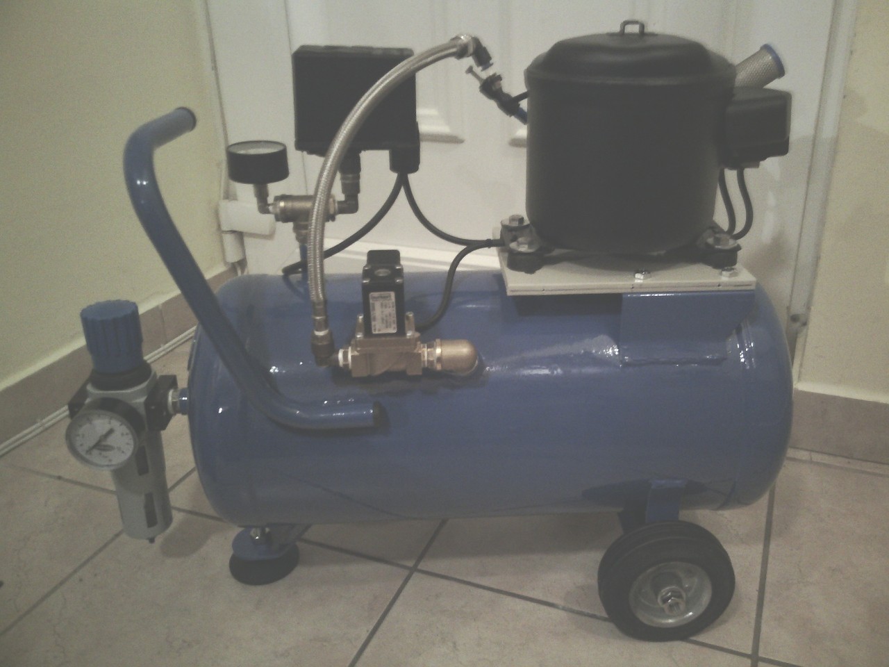

(#) jozeffa válasza scooby_ hozzászólására (») Feb 24, 2014 /
Profi ötlet és profi munka. (Y) Remekműved látványa adta az indíttatást, hogy regisztráltam az oldalon. Nekem is minden általad használt kellék (tartály, hűtőmotor, nyomáskapcsoló) megtalálható a "lomosomba" és lehet, hogy megpróbálkozom egy ilyen szerkezetet összehozni. Igaz a szaktudásom kissé felületes, mert csak a barkácsoló ember kategóriába tartozom, de annyi jó szándékú és segítőkész felhasználót látok itt, hogy teljesen ráizgultam a témára.

(#) scooby_ válasza jozeffa hozzászólására (») Márc 1, 2014 /
Nyugodtan állj neki! Nem fogod megbánni! Az impulzus kapcsoló terveire ha szükséged van szólj!

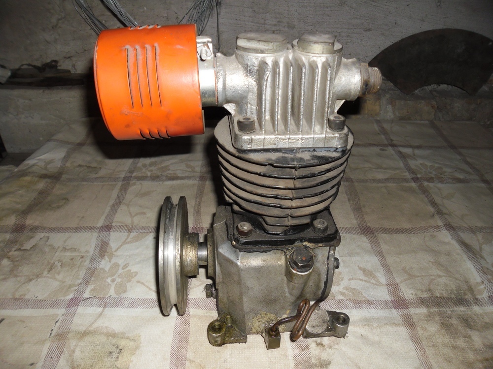

(#) brenko hozzászólása Ápr 4, 2014 /
Majd egy vév után végre volt időm meg kedvem nekiállni beszerezni az alkatrészeket és összerakni a benzines kompit. Első próbafutás egész bíztató volt pikk-pakk feltermelt 8,5 barra (ott fúj le a szelep)
A kérdés az, hogy milyen légszűrőt ajánlotok? Most nincs rajta és huzamosabb ideig nem szívesen kínoznám így.
Milyen olaj kell bele? Vettem valamilyet de nem biztos, h a megfelelő. Csak ez volt. A viszkozitása (vagyis a szám ami azt hiszem azt jeöli) 46-os.
Mennyit kell betölteni és kell-e valamilyen tartály vagy elég a felső csavarnál betölteni és le lehet zárni.
Csatolok képet.
Az az alsó kis könyök mi lehet?
Még kell majd alakítani rajta ez csak egy próba verzió.
(#) mraulajos válasza brenko hozzászólására (») Ápr 5, 2014 /
A dugattyús rendszerű gépekbe, legyen az kompresszor, vagy magas nyomású mosó, stb., mindíg motorolajat kell használni.
(#) Chipmunk1960 válasza brenko hozzászólására (») Ápr 5, 2014 /
Szia, Pont fentebb írtam az olajról, szintről....stb. Az alsó csonk a leeresztő. A 46-ot nem értem. A motorolajok úgy kezdődnek, hogy 5W..,10W..,15W.., Az első szám a hidegre vonatkozó viszkozitási viszonyszám, a második a melegre. Ugyanúgy működik mint a benzinmotor, csak fordítva, nincsen robbanás, /csak sűrítés/ ezért az olaj nem lesz olyan forró benne. Tetszik a megoldás! Szép lesz, ha lefested. Látom, hogy hegesztettél a tartályra csonkokat, javasolnék a legalsó pontjára, +1 vízleeresztőt, a mi értet, szintén megtalálod előrébb. /Főleg festéshez./ Légszűrőnek elég egy nem porózus szivacsból /pld. mosogató/ kivágott darab, valami műanyag, vagy lemez-házban, amit egyszerűbben meg tudsz oldani. Ugyanezt a megoldást alkalmazzák a fűnyíróknál láncfőrészeknél. Ha még jobb hatásfokot akarsz elérni, belemárthatod, hogy a fél oldala pár mm-en olajos legyen. Tapasztalatból mondom, ha festesz körülötte, minél messzebb vigyed a gépet. Az intenzív hűtését tervezd meg, mivel nincsen rajta nyom kapcsoló, és folyamatos üzemben megy a lefúvóval! A kompresszoron lévő ékszírtárcsa a képről ítélve 2800-as villanymotorhoz készült. Nem tudom, hogy benzines motoré mennyi, fentebb szintén találsz számításokat, max értékeket, olvasgass utána. Mivel a kompinak a másik oldalán is van kihajtás, onnan meg lehetne oldani a ventilátor lapát meghajtását, ha csövek kicsit odébb lennének. Egy biztos, ez a motor kényelmesen el fogja vinni! Jó ötlet, szép munka, gratulálok!
Üdv: Mike
