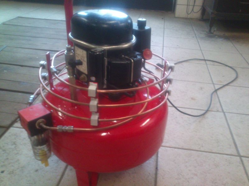

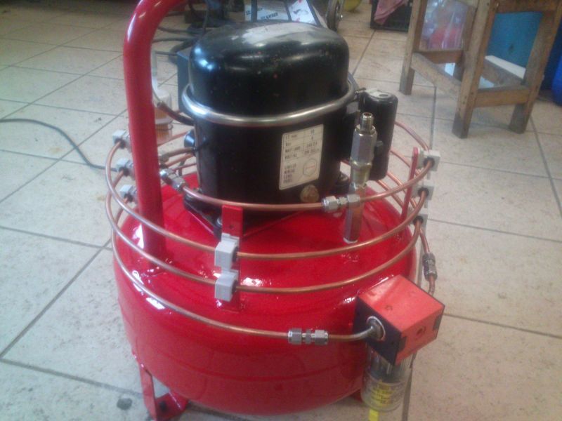

Felteszek pár képet az elkészült kis hűtőgép kompresszoromról. Ami extra,hogy levegő visszahűtőt tettem rá és olaj-víz leválasztót,így a tartályba mindig tiszta,hideg levegő megy. Üdv. Peti
AirBrush-na tökéletes szerszám! Szép, igényes munka.
én is olvasnék egy leirást a készitésröl
Csak csatlakozni tudok az előttem szólókhoz.Gratula!
Szia, Ügyes vagy, nagyon szép munka. Anno nekem is volt hasonló, a műhely-szobámban használtam, pont a csendes járása miatt. Kisebb portalanításra, szgép, nyomtató, note stb. Most egy autó-klíma kompesszorral akarok összerakni, egy hasonlót, szintén ilyen barkács célokra. Annak nagyobb a be, és kimenő csőcsatija, de nem tudom mennyi a szállítási kapacitása. Mind a 2-nek tudni kell a 10 bart.

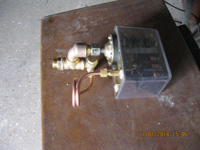

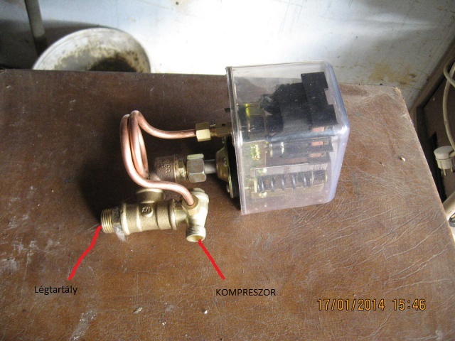

Építgetem a kompresszoromat, de egy kis gondba kerültem. Visszacsapószelepet szeretnék beépíteni a nyomó ágba, hogy ne jusson vissza a levegő a légsűrítőbe leállítás után. A következőt szeretném beépíteni. Visszacsapó szelep A kérdésem az lenne, hogy van ezen a szelepen egy tehermentesítő csavar, annak viszont nem tudom az értelmét. Én arra tippelnék, hogy az a csavar engedné el a nyomást a nyomó ágból, hogy tehermentesítse a bejövő ágat és így a légsűrítőt. Ha valaki tudja a tehermentesítő lényegét az legyen szíves ossza meg velem. Köszönöm előre is!
Ha vásárolsz ehez egy nyomás kapcsolót amelyik a beállított nyomásnál lekapcsolja a motort akkor azon van egy kicsi szelep amelyik leereszti a levegőt a komreszor és a viszacsapó szelep közöti csőből. Tehát ezen a viszacsapó szelepen levő csatlakozót össze kell kötni a nyomáskapcsolón levővel. Ennek az a szerepe hogy a kompreszor szelepei nincsenek nyomás alatt igy a motor könyeben indul. Holnap csinálok róla képet és fölteszem. Én is épp most kezdtem fölújítani a kompreszoromat.
Köszönöm a felvilágosítást! Először én is erre gondoltam, de nem voltam benne biztos. Olyan nyomáskapcsolót rakok rá amin van leeresztő szelep, azt már sikerült beszereznem. Már csak egy ilyen visszacsapó szelepet kell beszereznem és mehet az "összeállítás"!
Apropó, nem tudtok valami helyet ahonnan olcsóbban lehetne szerezni a fent említett visszacsapó szelepet? Ha elkészültem majd csinálok képeket a végeredményről.
Szia, Én ezt néztem ki, Flash back, meg egy ilyen órát hozzá: Pressure Relief Regulator. Szerintem a vékony csatlakozó, csak a nyomásmérőhöz menne, nincs különösebb szerepe. A gyárin a visszacsapó a tartálykimeneten van, a "fesztelenítő" valamint lefúvó pedig a nyomás/be kapcsolóban összeépítve.
Szia Alfi, Ilyen fajtát még nem láttam, ez a vékony cső végén lévő rézcsonknál engedi el a nyomást, lekapcsolás után? Ott látok egy pici lyukat.

Igen amikor a mágneskapcsoló a nyomás hatására kikapcsol akkor nyit egy kis szelepet és a kis jukon leengedi a levegőt.

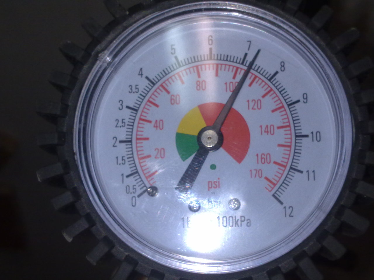

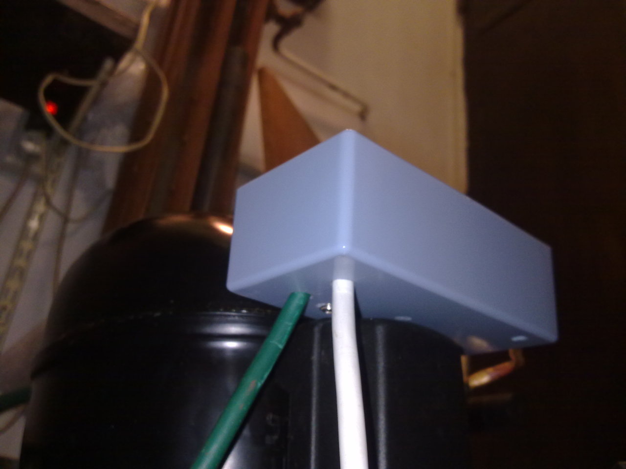

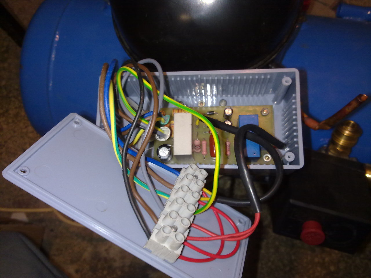

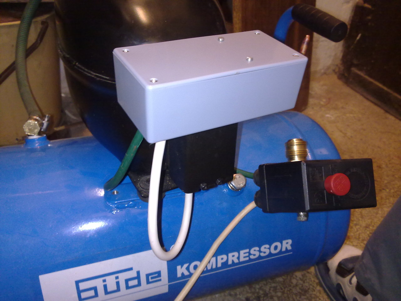

Múltévben kilyukadt a hűtő szekrényünk, és az abból megmaradt motorból és a raktárban fellelt GÜDE kompresszor tartályból csináltam egy kompresszort. Nem volt semmi meló, de a végén csak összeállt a kép. Valahol sajnos még ereszt, mert másnapra mindig lemegy a nyomás 1bár alá a 7,5-ről. Ma végül is gyakorlatilag teljesen elkészült, a tartály kapott kerekeket, a motor segédfázis kapcsoló áramköre pedig bedobozolódott. Néhány kép lent.

Á, dehogy. A mechanika és a csőszerelés sajnos nem az én asztalom, azért ez látszik is. ![]() De azért az osztálytársam számítógéptápjával szépséges porfelhőt tudtam csinálni vele az udvarra. Örültek is a lakók. A hozzászólás módosítva: Jan 18, 2014

Szia, Szépen megcsináltad! Annó én is csináltam ilyet Kisebb tartállyal, lakáson belül a szervizes szobai használatra, mert nagyon csendes. / Port kifúvatni a sz.gépekből, stb. Nem látom, hogy milyen tömítő szalagot használtál, de a gyors-csatikat nézd át szerintem, az 'O' gyűrűk, hajlamosak eresztésre. Szerintem a régi kender-kóc még mindig jobb mint ez a teflonszalag.... Ha olyannal akarod akkor a Würth ben keress amit a gázosok is használnak. Nagyon könnyű vele dolgozni, s 100%-ban megbízható!

Igen, erre tényleg nagyon jó, a zaja sem zavaró, szeretem. Füllel nem hallom egyébként, hogy eresztene, csak másnapra valahová eltűnik belőle a levegő valahogy. Majd átnézem még, esetleg teszek rá habot. Teflonszalagot használtam, bár mondjuk nem vittem túlzásba. Azt hiszem ez az, amit a gázosok használnak, bár nem vagyok benne biztos. Legutóbbi összeszerelésnél nem akart elindulni, csak búgott. Így már értem, hogy miért mondják a házhoz szállítók mindig, hogy a hűtőt csak 1-2 óra elteltével kapcsolják be. A hozzászólás módosítva: Jan 18, 2014
Szia, az főleg azért van, ha megdöntenék szállítás közben s az olaj bekerülne a csőrendszerbe, az olaj mindenképp csurogjon vissza bele. Ha benyomja a az elpárologtatóba, nagy gázt tud csinálni, akár el is tömítheti. / Ezért nem szabad fektetve szállítani, vagy ha mindenképpen el kell dönteni, akkor csakis úgy, hogy a szívó csonk fele folyhasson az olaj, mert akkor leszívja a rendszerből, fordítva pedig belepréseli. De ezt laikus nem tudja eldönteni. Ha nyomás marad a rendszerben, akkor nem tud újra indulni, de a 3-as csatlakozóra kapcsolódó segédfázis relében hővédelem is van és az old le, azért nem indul. / Ez csak a a segédfázisra vonatkozik! magát a kompresszort meg lehet főzni, pld ha elfogy a hűtőből a gáz, s a kompi napokig megy mert nem éri el a hőfokszabályzó, a beállított hőmérsékletet. Ha valami bontott mikróból ráteszel a kompi testére egy olyan 125 fokos hőmegszakítót, sorba a bemenő fázissal, akkor elkerülheted ezt a kellemetlenséget.
Az a tartály 8 bart kényelmesen elbír, / a kompi tud 10+t is/ én egy ilyenre építettem a ZIL kompit, mert az eredeti motor-kompi egységbe, bement az egér ősszel, s szétrágta, a tekercselést, a kinti garázsban. Üdv: Mike A hozzászólás módosítva: Jan 19, 2014
A Teflon szallag semire se jó ilyen tömítéseknél hanem van ugynevezett teflon zsinór ami jóval vastagabb és nem úgy kell a csőcsatlakozóra tekerni mint a kenderkócot hanem inkább olyan rács szerüen. De ha szerelvény boltba veszed ott az eladó tudni fogja (illene tudni) hogy kell használni.
