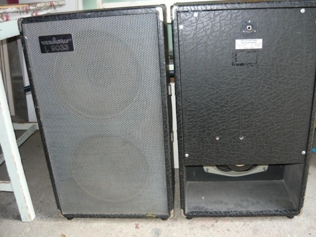

Egy kérdésem lenne.
Azt látom hogy általában minden 412-es gitárláda azonos méretű, függetlenül attól, hogy milyen hangszóró van benne. Ezek szerint itt nem méretezik a zárt dobozokat? Vagy itt nem számít? Úgy néz ki, hogy a hangszóró fizikai mérete határozza meg a méreteket. Jelenleg gitárhoz 4 db RFT L3402-es hangszórót használok 2 hátul nyitott dobozban. Jobban járok ha egy 412-es zárt ládába rakom őket?
(#) Buvarruha válasza konyak6 hozzászólására (») Márc 23, 2014 /
„Úgy néz ki, hogy a hangszóró fizikai mérete határozza meg a méreteket.”
Hát nem. Vagy az is lehet, hogy ugyanolyanok a hangszóróik, vagy a vermona is ennyire van hangolva....
(#) konyak6 válasza Buvarruha hozzászólására (») Márc 23, 2014 /
Én arra gondoltam, hogy egy Fender, és egy Marshall 412 láda méretei megegyeznek, pedig nem ugyanazt a hangszórót használják. Celestion, Eminence.

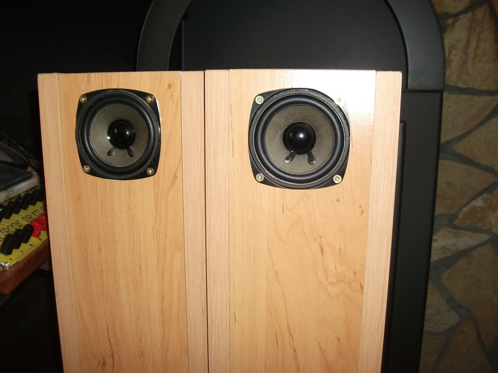

(#) Szpisti válasza Benji94 hozzászólására (») Ápr 2, 2014 /
Azért ha az adatlapjá közelebbről megnézed, nem ebbe a háromutasba való elsősorban.
Az FRS8 legnagyobb előnye, hogy szinte az egész hangfrekis sávot szépen le tudja sugározni, legfeljebb az alsó tartományban kell megtámogatni picit egy másikkal.

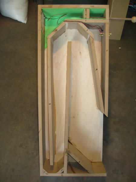

Amit a fotón látsz az nálam egy egyutas, "backloaded horn" , ahol a hangszóró kamrájának az exponenciális tölcsér meghosszabbítás kialakítása a doboz belső lapjai segítségével lett megoldva. Egy hasonló képet mutatok róla. Ha meghallanád mit produkál az a picike , nagyon meglepődnél!
Ezzel egy 4x4-es szobába nagyon olcsón be tudod varázsolni a koncerttermet akár egy 2x20W-os erősítővel - és a keresztváltók okozta összes hiba elkerülhető.
Persze ez akkor igaz csak, ha nem a mai dubcidubci döngetést , hanem a zene finom részleteit szeretnéd élvezni.

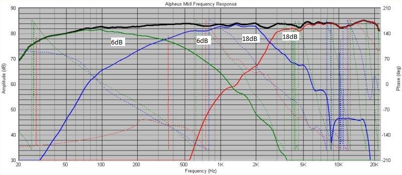

Volt egy korábbi hozzászólás amiből az derül ki ,hogy nem biztos az hogy szükség van magasabb rendű váltásra. Egy egyszerű tekercsel 4-ed rendű váltás valósul meg.
Figyelembe kell venni ,hogy a hangszórók átvitele nem egy egyenes vonal.A képességeik határain van saját természetes esésük is.
(#) dB_Thunder válasza ptesza hozzászólására (») Ápr 4, 2014 /
„Egy egyszerű tekercsel 4-ed rendű váltás valósul meg.”
Itt valami sántít nekem.
Kondi a magas elé, tekercs a mély elé, az halottnak csoki. Egyszer nem választ szét rendesen másodsorban a fázismenetet is hazavágja szép széles tartományban. Ez ugye az elsőfokú vagy 6dB / oktáv.
A másodfokú az az 12dB/okt. ami már 2 kondi két tekercs egy két utas váltóban. Ez már vált és a frekvenciamenete is kielégítő.
A harmadfokú, az az 18dB/okt. az még bonyolultabb, többutasnál már alkatrésztemető, talán ez az amit passzív hangváltóként még van értelme megépíteni.

(#) dB_Thunder válasza Benji94 hozzászólására (») Ápr 4, 2014 /
Néztem az átvitelt, 10kilón van egy nagy púp aztán 12nél kezdődik egy gödör ami 6 dB mély, ez ezért már jelentős. Meg kellene hallgatni, hogy ez mennyire zavaró, illetve jó lenne azt korrigálni! Egyébkén szerintem is mehetne magas nélkül, max kicsit rá kell tekerni a treble potira.
Az előbbi hozzászólásoddal pedig egyetértek
(#) Benji94 válasza dB_Thunder hozzászólására (») Ápr 4, 2014 /
Vagy akkor meg 12 kHz-től inkább egy magasnak átadni a staféta botot, majd meglátjuk.
De akkor meg megint bonyolódik minden.
Én még a púp előtt, valahol 8 kilónál átadnám, ha lenne magas. De mondom hallgasd meg!
(#) ptesza válasza dB_Thunder hozzászólására (») Ápr 5, 2014 /
Kíváncsi lennék mi az a kielégítő fázismenet. Mert annyira ragaszkodsz hozzá.
Abban biztos vagyok ,hogy akkor fogják szépen kiegészíteni egymást ,ha a váltásnál azonos meredekségű a két hangszóró esése, és hangnyomása. Ha egy első rendű váltóval érem el a kívánt átvitelt akkor azzal kell megcsinálni.Mellékelek egy képet azon jól látszik ,hogy a mély és a közép váltása elsőrendű , a közép és a magas vagy másodrendű ,vagy harmadrendű, de mindenképpen azonos. Rá is írtam ,hogy hol és mire gondolok. Ezen a képen rajta van a fázismenet is.
Biztos vagyok benne ,hogy már csináltál ilyent , de konkrét mérési eredményekkel még nem dolgoztál. Jó látni ,hogy amikor változtatsz valamit a hangváltón ,akkor hogyan változik tőle az átvitel, és mindezt működés ,és mérés közben. Legtöbbször az előre elképzelt ,vagy mérések alapján tervezett váltó nem a kívánt eredményt ,hozza. Mindig van egy kis változtatni való.
