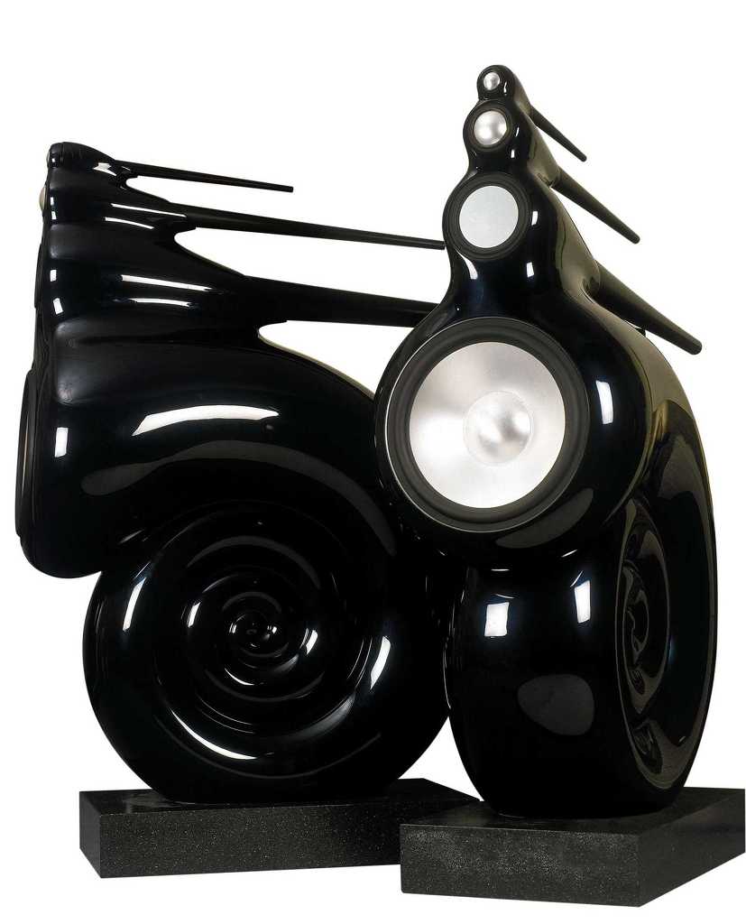

Van egy komoly kérdésem hozzátok! Abból kifolyólag, hogy Unokaöcsém kapott egy szép fekete pianínót, nagyon megtetszett a zongoralakk bevonat. Arra gondoltam, hogy a TL dobozaimat bevonatnám ilyen zongoralakk bevonattal. A dobozok 120cm magasak, kb. 30cm szélesek, és 35,5cm mélyek. Az anyag amiből készült az bükk furnérozott lécbetétes bútorlap. A lécek benne fenyőből vannak. Ez lényeges, hogy puha fából van a belseje a bútorlapnak, és nem forgácslap. A kérdésem az volna, hogy ha bevonatom Zongoralakkal a dobozt, akkor megváltozik ill. meg fog-e változni a hangja a hangsugárzóknak, és hogy hol csinálnak ilyet, ill. tudtok-e embert aki elkészítené nekem a bevonatot profi módon, mintha egy zongoráról lenne szó.

Nem kapható olyan, hogy "zongoralakk"!
Azt a hatást amit Te annak gondolsz, azt a festési rétegek utolsó fázisának fényezésével érik el.
Igen, van aki profin elkészíti neked, de mélyen zsebbenyúlós lesz.
Ez nem a pár ezer forintos kategória, inkább az 50 felé tendál.
Magad azért nem tudod elkészíteni, mert hiányzik hozzá az anyagismereted, a gyakorlatod, technikai eszközeid, ami egy fényezőnél adott.

(#) Gery78 válasza szamóca hozzászólására (») Márc 7, 2014 /
Szia Szami!
Persze ezt tudom, hogy nincs olyan, hogy zongoralakk, hanem, hogy ezt egy komplikált fényezési eljárással kell felvinni a fára. Komoly előkészületeket igényel, ki kell glettelni minden kis göcsörtöt, 50x megcsiszolni hogy tükörsima legyen a felület, aztán festik feketére, lakkozzák, majd fényezik. Ez eddig tiszta. Persze, hogy nem tudom magam megcsinálni, mert max. csak fújós festéket tudok venni az OBI-ban. Ehhez komoly cucc kell. Ezért is kérdeztem, hogy esetleg tud-e valaki ajánlani egy embert aki tud ilyet csinálni. Hát ha 50 lepedő körül van a dolog, akkor erősen meggondolandó, de azért még alszom rá néhányat.
Az nem világos nekem, hogy ez a kemény felület, amit ez a felületkezelés ad, az megváltoztatja-e a doboz hangját? Gondolok itt arra, hogyha pl. MDF-ből készül egy doboz, az az anyag sokkal magasabb frekvencián rezonál, és a magasakat emeli ki, ami torzítja a hangképet. Ha meg puha fából készül akkor ez a dobozrezonancia (a doboz saját hangja) lejjebb tolódik, és kevésbé zavaró, vagy (szinte) nincs is. Tehát a doboz anyaga is okoz ilyet. Mondjuk az én dobozom lécbetétesből készült ami puha fa, és ez szépen furnérozva is van, tehát sok baj nem lenne a felülettel. Csak ha erre kerül egy kemény réteg, (epoxy lakk?) akkor fog-e úgy csilingelni mint egy MDF-ből készült doboz. Mert ha igen, akkor inkább meghagyom másnak a zongoralakkot.

(#) szamóca válasza Gery78 hozzászólására (») Márc 7, 2014 /
Úgy gondolom, hogy a lakkozásnak nincs negatív hatása, hiszen "sokk" millás dobozok készülnek ezzel az eljárással. Ott pedig már elég kompromisszummentes szintet kell megütni a vájt fülű vastagtálcáséknál.
